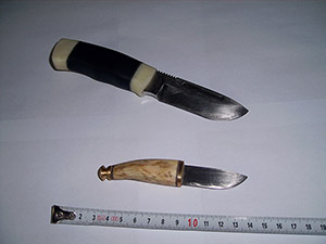

[quote="fedor"]Последний нож который я сделал имеет длину лезвия 70мм, но гарантий никаких
нож.jpg [ 136.96 КБ | Просмотров: 10018 ]
СообщениеДобавлено: Пт дек 28, 2007 22:10
Забавный коротыш :)
А каков его функционал, подо что разработан?
СообщениеДобавлено: Пт дек 28, 2007 22:21
:lol:
СообщениеДобавлено: Пт дек 28, 2007 22:25
Шкуросъёмный, наверное. Верно?
СообщениеДобавлено: Сб дек 29, 2007 0:34

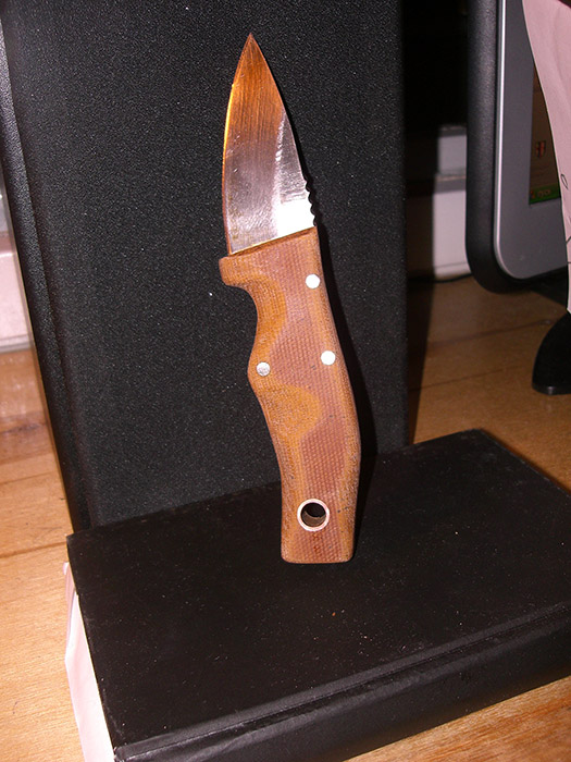

Просто небольшой универсальный нескладной нож из материалов неподдающихся коррозии. Рукоять 10 см и для меня коротковата, но длиннее было бы негармонично.
Материалы: 40Х13, текстолит (именно такого рыжего цвета), заклепки нержа, трубка медь. Монтаж псевдомонопластинчатый (термин Сфинкса). Не попадается материал на ножны. А то бы закончил давно.
Склеивал, спасибо Питеру, новым словом в семействе эпоксидных клеев - клеем"Суперхват"радикально розового цвета. Но свойства его мне очень нравятся, по сравнению с другими эпоксидными клеями.
www.newchem.ru ЗАО "Петрохим" 196084 СПб, ул.Заставская, д.5/1
(812)327-95-97, 327-95-98 Клей, скорее всего, держал бы и без заклепок, но я решил подстраховаться.
А шкуросъемные ножи у нас популярны типа скинеров и из Р6М5.

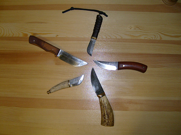

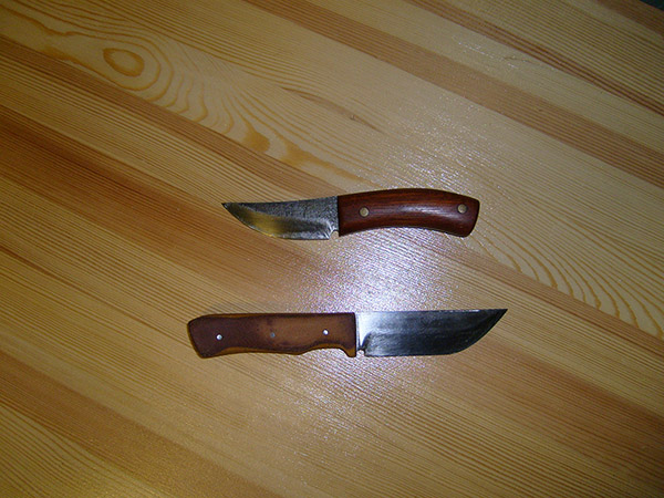

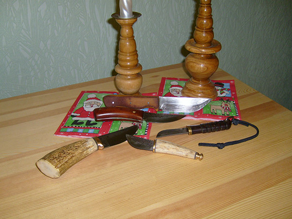

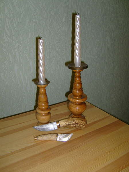

Несколько ножей из последних.(Кстати забавный коротыш меня покинул, а мне он так ндравился...)
новые.jpg [ 135.2 КБ | Просмотров: 10005 ]
два-на-два.jpg [ 98.48 КБ | Просмотров: 9995 ]
мал скинер.jpg [ 54.49 КБ | Просмотров: 9998 ]
новые и скинер.jpg [ 98.32 КБ | Просмотров: 9994 ]
ножи.jpg [ 112.01 КБ | Просмотров: 9995 ]
СообщениеДобавлено: Вс фев 10, 2008 5:23

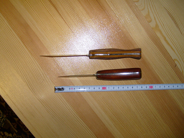

Артем, рог при обработке не показался мне хрупким, хотя материал по весу тяжелый, и как поведет себя с практической точки зрения - вопрос.
Все ножи из Р6М5 или HSS,рукояти(на первом фото, сверху вниз) - текстолит (заточка клинка односторонняя), рог лося, красное дерево(пропитывал 3 дня в льняной олифе и сушил месяц), рог(нож сделал для дочери, как канцелярский)
рукояти.jpg [ 130.4 КБ | Просмотров: 9990 ]
ldf.jpg [ 118.57 КБ | Просмотров: 9989 ]
СообщениеДобавлено: Вс фев 10, 2008 5:30
К сожалению(или к счастью), более крупные фото вышли нерезкими.
На нижней - нижний клинок шлифован, верхний - нет и поэтому выглядит шероховатым, но мне это очень нравится.
СообщениеДобавлено: Вс фев 10, 2008 5:38

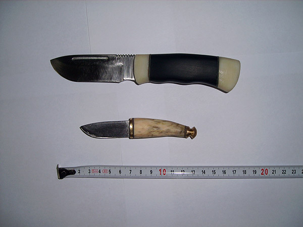

На меньшем - рукоять обработана шлифовальной шкуркой, на большем - только часть у больстера.
два..jpg [ 326.38 КБ | Просмотров: 10020 ]
два..jpg [ 326.38 КБ | Просмотров: 9989 ]
Меньший - для канцелярских работ. У старшей дочери есть похожий, так тот еще меньше. :lol:
СообщениеДобавлено: Вс фев 10, 2008 9:10
Больший, хоть и тяжеловат, но все же просится в руку и за счет формы рукояти выпадать из нее не будет, а вот маленький, опять же из формы ручки будет вываливаться.......и честно говоря, сфера его применения, за счет этого и довольно не ординарной формы лезвия, на мой взгляд, довольно узка!

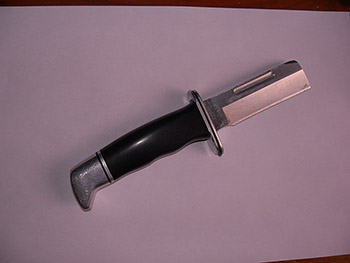

Реанимировал наконец-то БАКа. Вроде бы и несложная задача, а пришлось немного поломать голову над формами. Хотелось и современный дизайн ножа сохранить и погармоничнее его как-то сделать, не таким американским что-ли... А еще и долы несколько ограничивали варианты. На кой они вообще?
