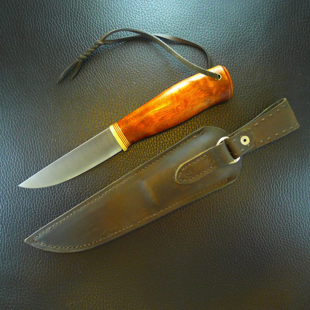

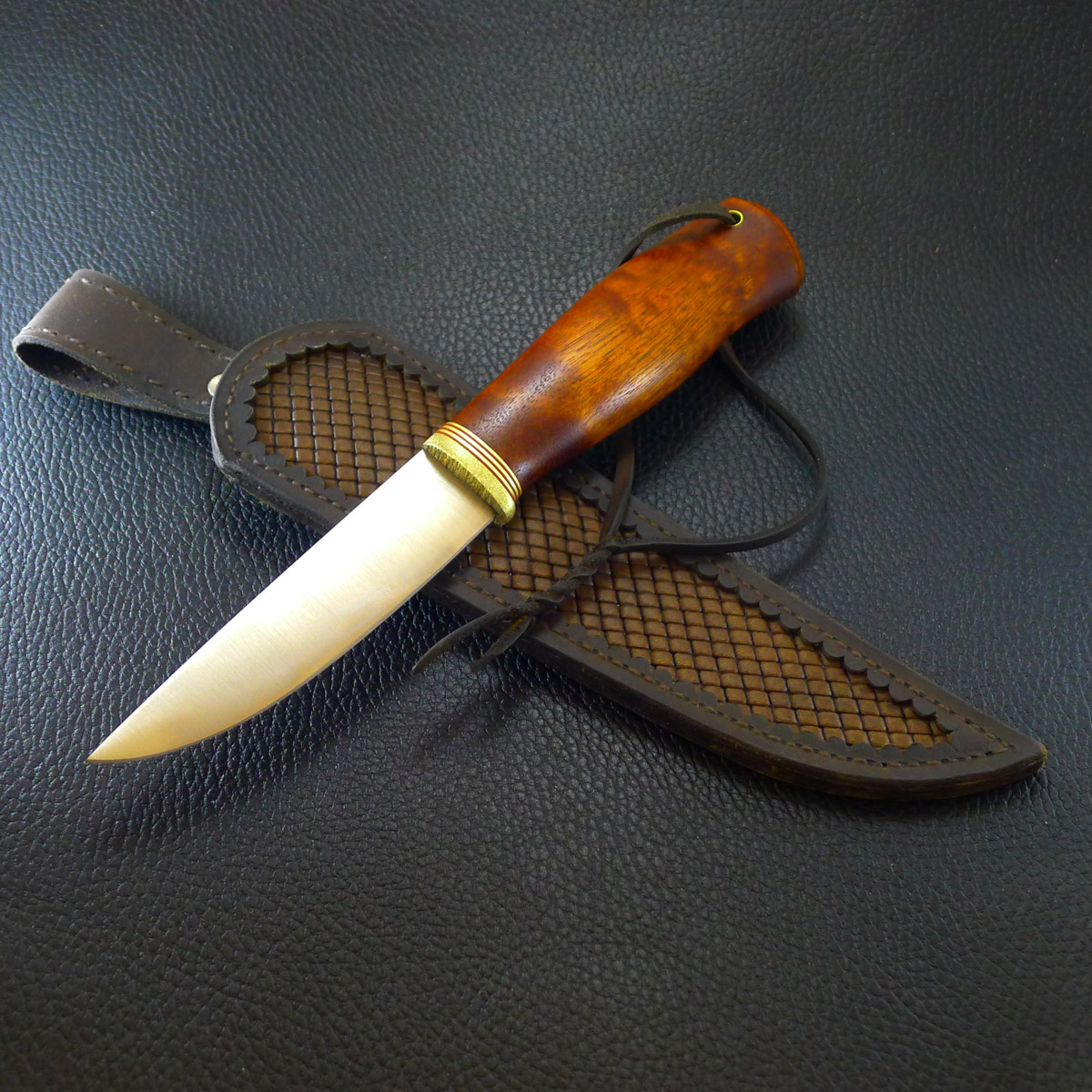

СообщениеДобавлено: Пт фев 22, 2013 19:26
ТТХ
сталь-У10А
твёрдость- 60-62 HRC
длина ножа-235мм
клинок-110х26х3.5мм
спуски от обуха,выпуклая линза.
рукоять- свиливатая махогони, фибра, латунь
пропитано в вакууме натуральной льняной олифой, финиш шеллак
ножны-кожа.
P1050607.JPG [ 555.8 КБ | Просмотров: 15607 ]
P1050610.JPG [ 537.99 КБ | Просмотров: 15607 ]
P1050613.JPG [ 580.65 КБ | Просмотров: 15607 ]
P1050614.JPG [ 669.39 КБ | Просмотров: 15607 ]
P1050616.JPG [ 438.64 КБ | Просмотров: 15607 ]
P1050617.JPG [ 513.79 КБ | Просмотров: 15607 ]
P1050619.JPG [ 462.25 КБ | Просмотров: 15607 ]
P1050622.JPG [ 246.36 КБ | Просмотров: 15607 ]
P1050623.JPG [ 340.46 КБ | Просмотров: 15607 ]
 Заголовок сообщения: Re: простой рабочий ножик
СообщениеДобавлено: Пт фев 22, 2013 19:44
загляденье!
больстер очень впечатлил.
СообщениеДобавлено: Пт фев 22, 2013 19:58
Очень достойно.Если у меня такой будет-на рукояти будет насечка,в стиле вставки на чехле.
СообщениеДобавлено: Сб фев 23, 2013 9:31
Понравился, рикассо не хватает, по-моему. И вот на рукояти поры не закрыты, так задумано? Клин сам делал?
sergevor
СообщениеДобавлено: Сб фев 23, 2013 10:12
Больстер- супер.
Без рикассо- ну уж очень простой.
Ножны- швы и торцы не вылизаны, как обычно ( мы к этому уже привыкли)
Очень красиво заплетён темляк. Научите !!!
Всех с мужчин с Праздником !!!

Больстер, больстер, а где насечка на рукояти, где рикассо я вас спрашиваю :?: А поры почему не закрыты? 8) И мне такой же впарил! :wink: Правда режет как чумовой и в руке лежит как родной, но поры то, того. :mrgreen:
СообщениеДобавлено: Сб фев 23, 2013 22:06
поры закрыты, клинок сам.
:lol:
Так на твоём не моя вина, все вопросы к И.Кирпичёву. :wink:
Проры закрыты, хоть и рельеф дерева виден, но это не мешает быть рукояти ножа водонепроницаемой. :D
да легко.
и не только- http://www.liveinternet.ru/users/3553917/post140496475/
СообщениеДобавлено: Сб фев 23, 2013 23:22
Так у меня вааще вопросов нет, это народ волнуется. Мне рикассо как прошлогодний снег. Основные составляющие ножа в моём понимании, надёжность, смачный и долгий рез, удобство удержания при работе.
Про поры, у меня на одном из кухонников рукоять из кокоболо, вот там поры так поры. Но учитывая маслянистость древесины, на скорость не влияет. Если текстура дерева пористая, то и нечего особенно зашпаклёвывать. ИМХО. Для любителей гладенького и ровненького, груша и карелка самое то. :wink:

chestnok
СообщениеДобавлено: Вс фев 24, 2013 5:21
Рикассо для ножа, как брови для человека , можно и без них, но выглядит не очень, а район РК возле больстера все-равно не работает
СообщениеДобавлено: Вс фев 24, 2013 10:54
chestnok писал(а):
можно и без них
Нельзя без них, пот глаза разъест! :? Рикассо для удобства заточки и то для начинающих. 8)Никакого другого технического или эстетического смысла рикассо не несёт.ИМХО. Как простой пример, классическая финка. Финны при всех хиханьках в их сторону, парни суровые и практичные. :wink:
chestnok
СообщениеДобавлено: Вс фев 24, 2013 14:11
Не согласен, ни по первому, ни по второму. Знаю людей, которые живут без бровей (наиболее частый пример женщины) испытывают неудобства - да, но при этом живут и не слепнут :shock: . Рикассо конечно-же для удобства, можно без него, но с ним вкуснее. Ну финки, насколько я знаю отсутствие на них рикассо вызвано прежде всего технологичностью производства "без заморочек" (пример клинки лаури) и на некоторых финиках рикассо есть :wink:

Cot U4eniy
СообщениеДобавлено: Вт апр 02, 2013 11:43
Простой, рабочий,отличный. Шов на подвесе не понял.
