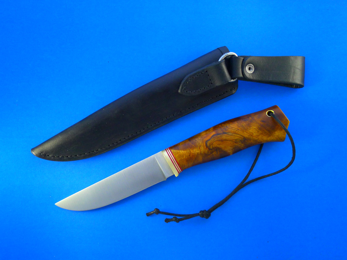

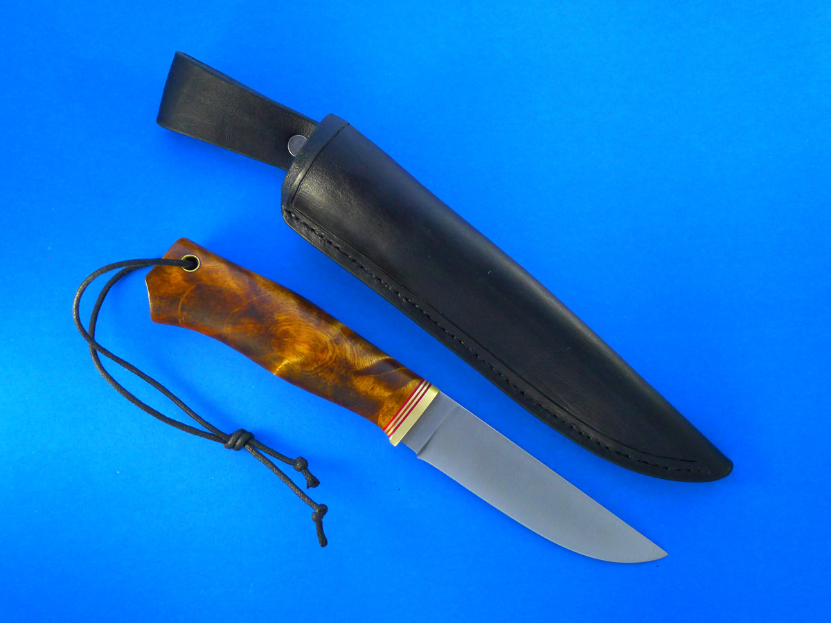

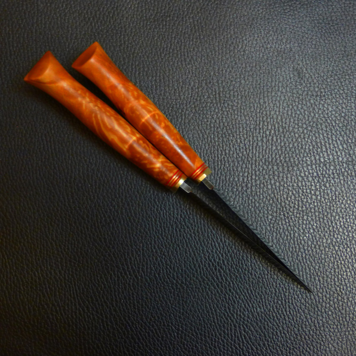

У10А, 62ХРС, сувель берёзы, латунь, фибра.
ножен нет.

СообщениеДобавлено: Вт мар 12, 2013 23:59
Красиво, а размеры какие?
 Заголовок сообщения: Re: пара сувелевых
СообщениеДобавлено: Ср мар 13, 2013 0:13
кинолог писал(а):
а размеры какие?
Забыл :oops: с круглым тыльником- общий 250, клинок 125х27х4
с угловатым тыльником-общий 235, клинок 115х25х3,5

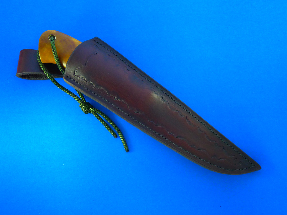

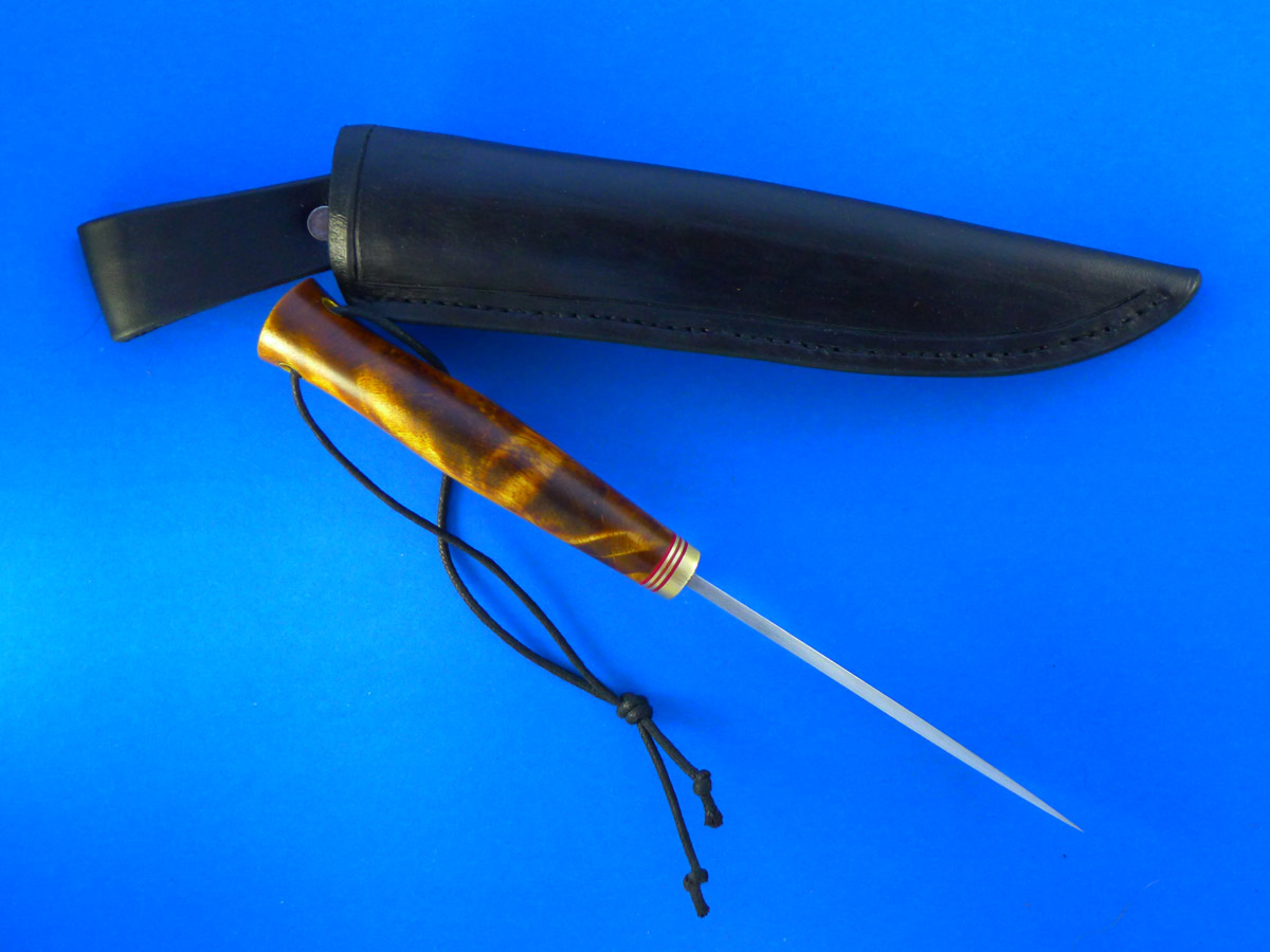

простые рабочие ножны.

сувель светится то как! :roll:

Вот, с рикассо совсем другой компот! Хорошие формы! Ножны у верхнего, что-то уж сильно простецкие, заморочил бы ченить :) . Это мне такие простительно делать :lol:
