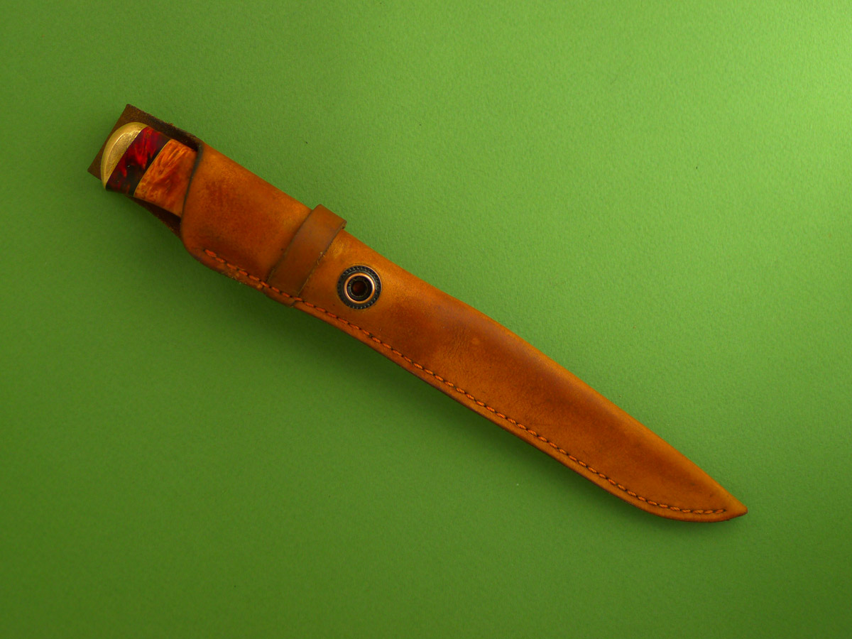

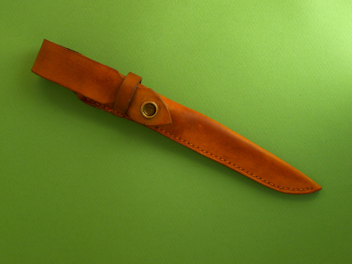

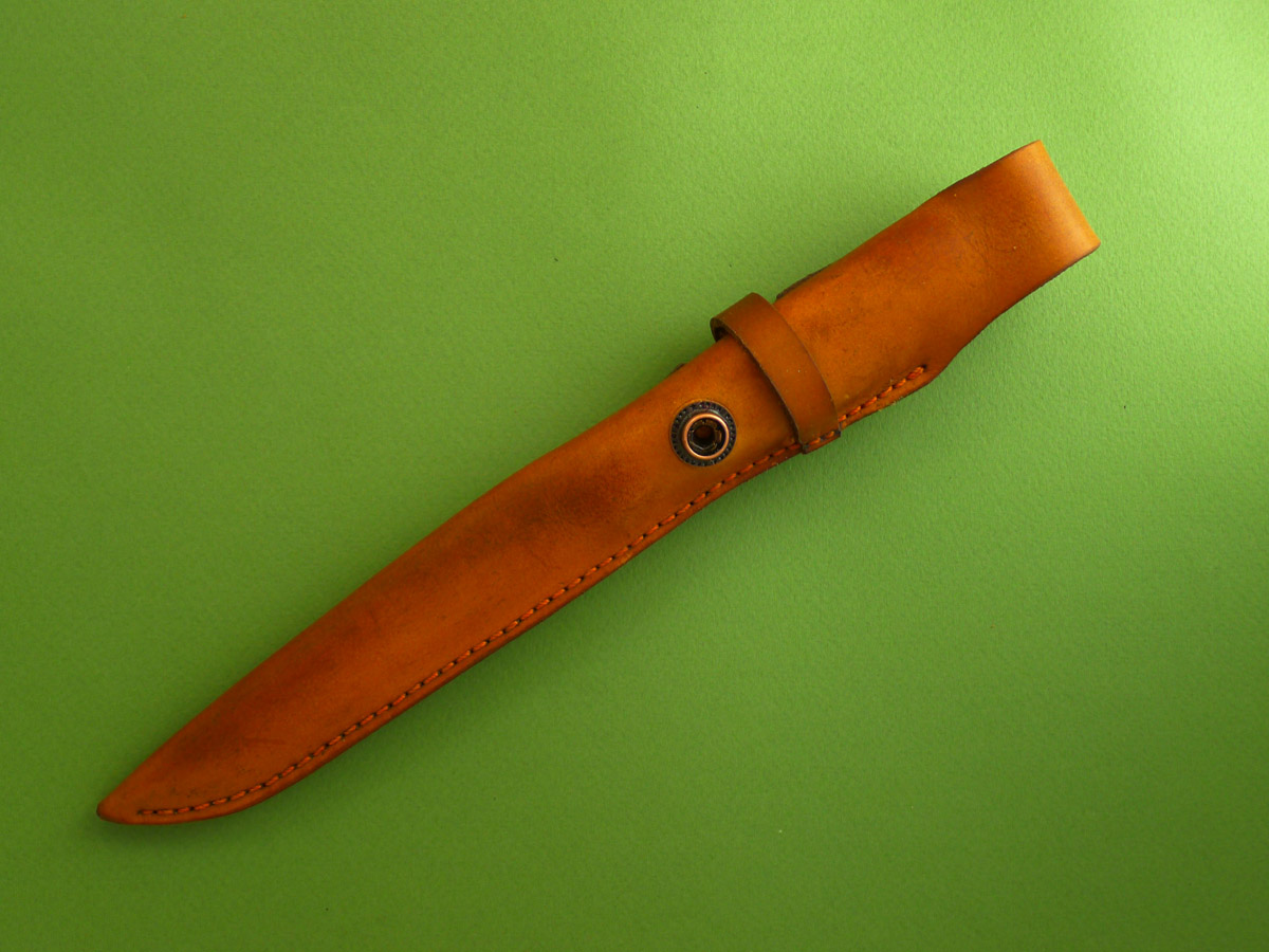

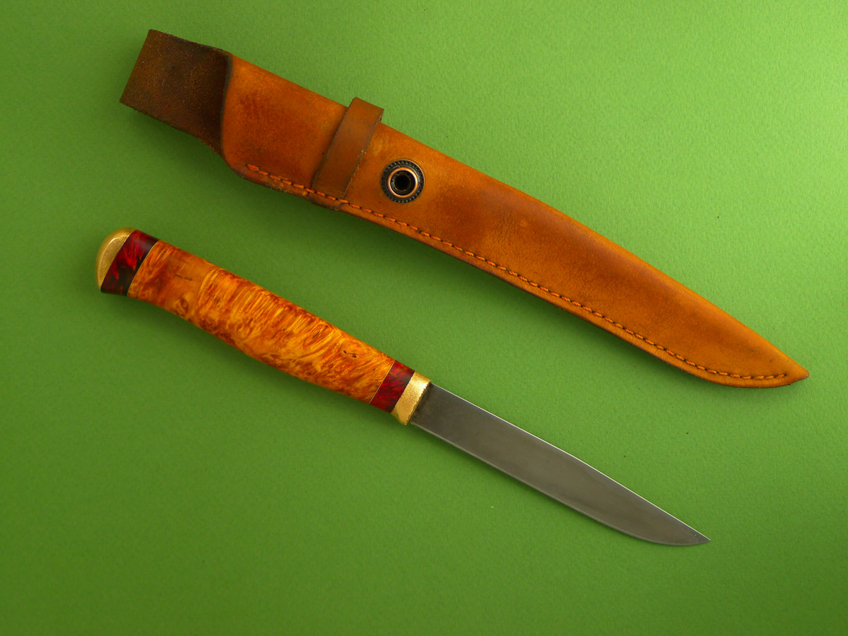

ттх.
кованая пружина от мазды, твёрдость 56-58 хрс
монтаж сквозной
клинок 112х16х3,5мм спуски от обуха
рукоять-120мм, бронза, кап клёна, карельская берёза на проставках, ножны кожа.

Исполнение, как всегда, на высоте. Дизайна, как и целевого назначения (т. е. для каких работ такая форма и чем она будет лучше), не понял :? . Кст. как у него с балансировкой? Тыльник не заваливает назад?

Иной раз читаешь вопрос и тихо офигеваешь...ладно, по пунктам.
узкий нож, самый практичный, понаблюдай за своей женой, каким ножиком она в основном всё делает на кухне....в 99 % это маленький и узкий нож.
ну или вот тебе применение- козлятину резать. :mrgreen: :mrgreen: :mrgreen:
про балансировку, тут для меня вообще всегда шок, какая нахрен балансировка, у ножа? это тебе чего шашка чтоли, или нож для метания, где это важно....или руки настолько слабые, что ножа не удержать.:)

Саша - Молодчик! Мне понравилось! Люблю поуже да по длиннее... Ему бы спуски пониже, дп рукоять как от молотка, вообще красотень была бы... В прочем и так хорошо. Жду ножен.

СообщениеДобавлено: Ср май 15, 2013 19:44
Жду ножен.
вставил в первый пост новые фотки с ножнами.

не согласен, когда в течении нескольких часов орудуешь ножиком, начинаешь обращать внимание на все мелочи, т. е. когда нож сбалансирован, то при "маневрировании" ножом ( раделка туши например) нож только слегка придерживаешь и реально раздражает когда инструмент пытается вывалится из руки (завалится назад), приходится "подлавливать" его. Не знаю насколько корректно описал свои ощущения, но как-то так ... :). А тут почему спросил, нож длинный, тыльник массивный - думаю баланс где-то на 1\3 от больстера, на рукояти должен находится, при работе хорошо когда центр тяжести находится в месте удержания ножа, т. е. в районе больстера, но если не важно, то и бог с ним :roll:
