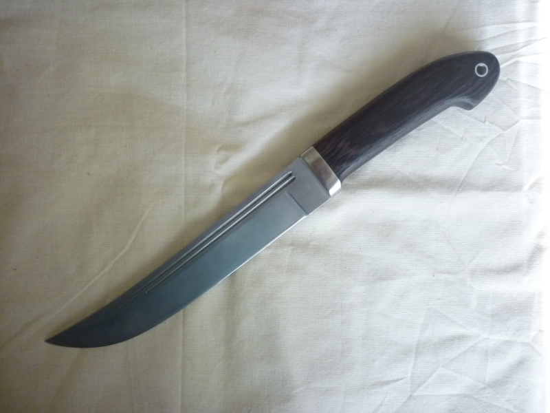

Сталь х12мф, закалка 58-59 единиц, больстер - нержавейка, рукоять - венге
Общая длина 330 мм, клинок 197 мм, ширина 32 мм, толщина 6 мм, рукоять 135 мм.
Форма дана заказчиком, выбор материала - тоже его. Едет к хозяину, жаль ))

Очень красивый нож! и формы не заезженные.
Спасибо. Пришли к выводу что это казак )))

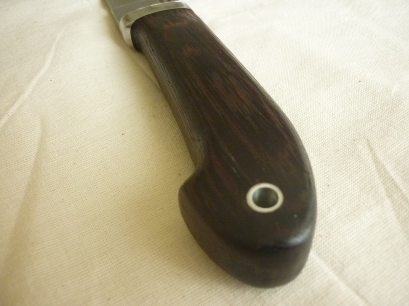

Нож зачетный, но чтож Вы его в свободное плавание без штанишек отправили? :)
З. Ы. Тупье великовато и квадратность в сечении рукояти... руку не наминает?

Да не успел сфотографировать. Формы спорные, но была задача сделать точно требуемый нож. ОБЯЗАТЕЛЬНО сделаю себе подобное, со сквозным, полным прогибом, ну и тупье немного уберу или еще чего

sibirkazak писал(а):
полным прогибом
я дико пардонюсь, но это как :roll: ?

неправильно выразился ))))))) здесь кончик задран, а красиво будет если по обуху равномерный прогиб будет. я так думаю )))

А, понятно теперь.

Мой друг, большой специалист по длинномерам, сказал что данное изделие классификации не поддаётся, что это даже не по мативам, что это полностью, от начала и до конца, фантазия мастера, точнее заказчика.
Как бы там ни было, по фото мне понравилось, и идея, и исполнение.

вообщем, "я был когда то странной игрушкой безымянной.." )))))))

А можно было на таком поставить гарду? В смысле, по прогибу обуха уже не ХО или еще да?

надо просить помощь зала )))
