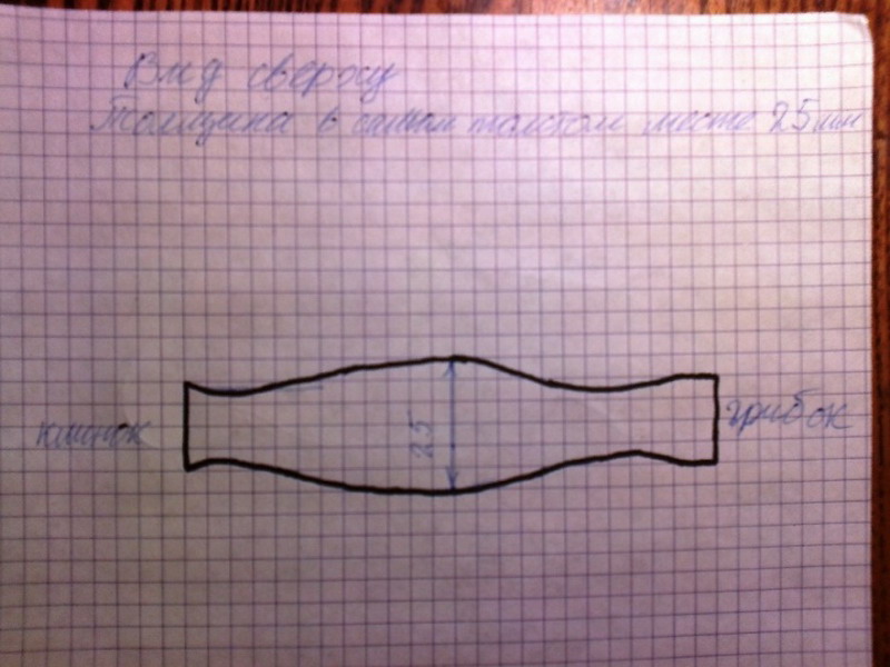

Всем привет!
Вот таким было техническое задание:
Вид сбоку.jpg [ 108.24 КБ | Просмотров: 12000 ]
Вид сверху.jpg [ 100.34 КБ | Просмотров: 12000 ]

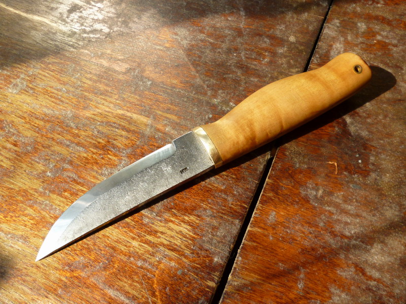

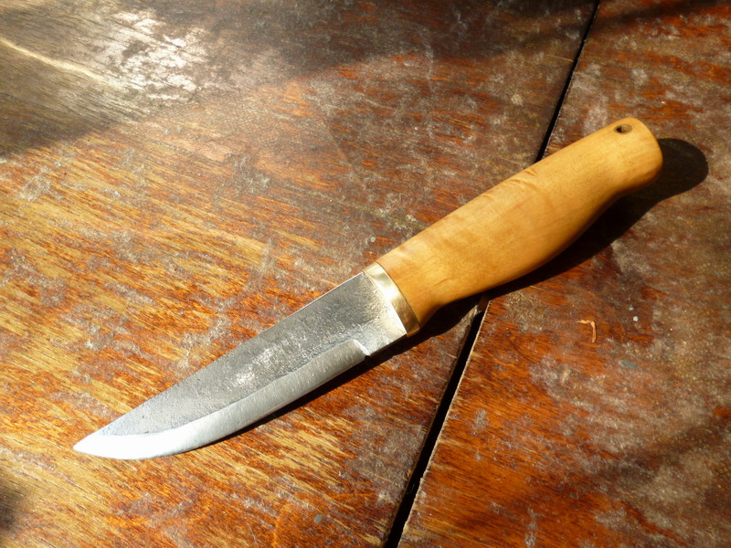

СообщениеДобавлено: Пт июн 07, 2013 18:08
Вот что получилось:
P1000675.jpg [ 218.81 КБ | Просмотров: 11871 ]
P1000677.jpg [ 219.94 КБ | Просмотров: 11871 ]
P1000679.jpg [ 203.44 КБ | Просмотров: 11871 ]
P1000680.jpg [ 213.77 КБ | Просмотров: 11871 ]

По части эстетики всё понятно, для крупной ладони с длинными пальцами тоже понятно. А если ладонь маленькая и пальцы короткие?

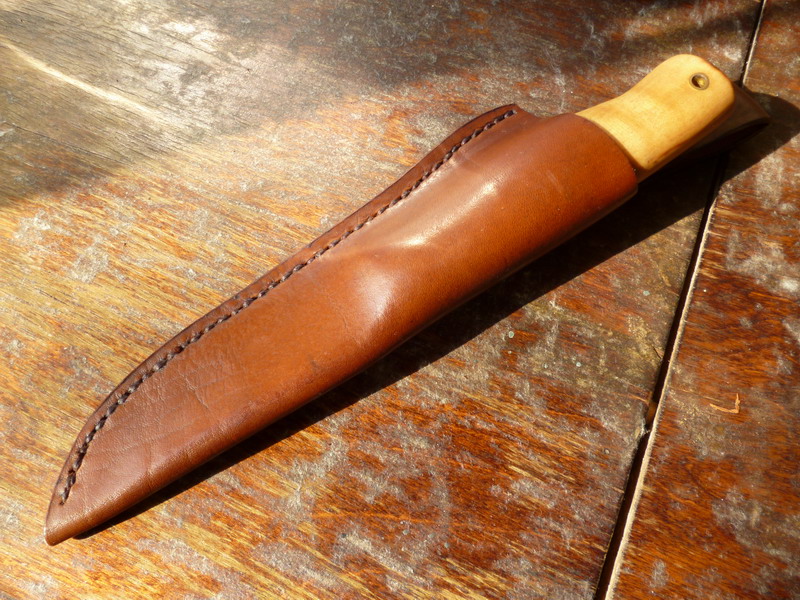

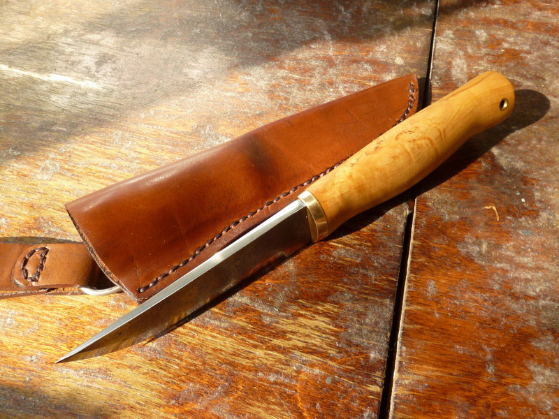

Клинок и брусок карелки были предоставлены заказчиком. Требовалось изготовить туриста в скандинавском стиле с всадными ножнами и веретенообразной или скорее даже скалкообразной рукоятью у которой центр шире и толще чем концы, с горбатой спинкой, ярко выраженным брюшком, подпальцевыми выемками под указательный палец и мизинец и произвольным грибком. Я предложил кожаные ножны и отверстие под темляк, получил добро и приступил к работе. Первоночальный вариант сделал довольно быстро, но чисто эстетически мне что-то не нравилось. Несколько дней ходил вокруг проекта, психанул и переделал рукоять. Короче и сроки все просрал и размеры, да ещё и нож в ножнах держится на соплях.
P1000676.jpg [ 224.22 КБ | Просмотров: 11827 ]
P1000678.jpg [ 220.42 КБ | Просмотров: 11827 ]
P1000681.jpg [ 209.62 КБ | Просмотров: 11827 ]
P1000682.jpg [ 211.05 КБ | Просмотров: 11827 ]
кожу намочить, и хорошенько высушить с вложенным ножом (замотать в пищ. пленку тонким слоем), если люфт не большой, должно помочь.

СообщениеДобавлено: Вс июн 09, 2013 16:54
Нож уже несколько месяцев у заказчика за много сотен, а то и тысяч километров от меня. Нож в ножнах сидел удовлетворительно, но в процессе эксплуатации "показал себя во всей красе".
P1000671.jpg [ 223.91 КБ | Просмотров: 11763 ]
P1000672.jpg [ 224.45 КБ | Просмотров: 11763 ]
P1000673.jpg [ 213.57 КБ | Просмотров: 11763 ]
P1000674.jpg [ 219.39 КБ | Просмотров: 11763 ]
