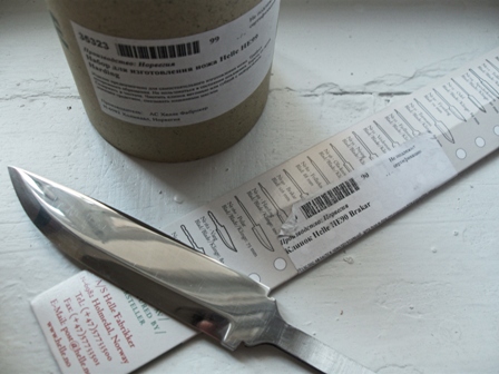

Женщина моя, зная мое увлечение режущим, подарила мне на ДР, чудо набор "Helle Harding".
Со словами: - Ну ты же умеешь, а значит сделаешь себе отличный ножик. Будешь хвастаться, на шашлыках друзьям.
Нож Helle я давно хотел, в свою небольшую коллекцию, но даже не думал, про набор "сделай сам". Слишком много "возни" не смотря на то, что "руки на месте", не чувствовал я себя готовым к такой работе. К тому же нет инструмента. Изучив вопрос, всадного монтажа в домашних условиях, я разобрал старый березовый стул и попробовал высверлить отверстие под хвостовик.
SDC16755.jpg [ 35.02 КБ | Просмотров: 9474 ]
Без слов. (
Фотографии набора.
SDC16748.jpg [ 65.11 КБ | Просмотров: 9474 ]
SDC16749.jpg [ 79.99 КБ | Просмотров: 9474 ]
Кстати, кто-нибудь знает почему в набор называется "Harding", а на клинке наклейка "Brakar"?
Отличный вопрос одному популярному в Спб магазину, в который я уже давно забыл дорогу. (
Будьте внимательны при покупке такого набора. (
SDC16753.jpg [ 69.73 КБ | Просмотров: 9474 ]
SDC16754.jpg [ 71.43 КБ | Просмотров: 9474 ]
Такие у меня "домашние ножевые новости" Как жить дальше? Что делать-то? Продать набор или попросить кого-нибудь, качественно "засадить" (других слов, нет) заготовку рукоятки будущего ножа. ) Может быть кто-то возьмется мне помочь? Спасибо за внимание! (сажусь и одеваю шапку).
