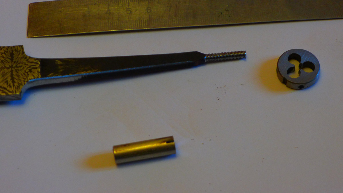

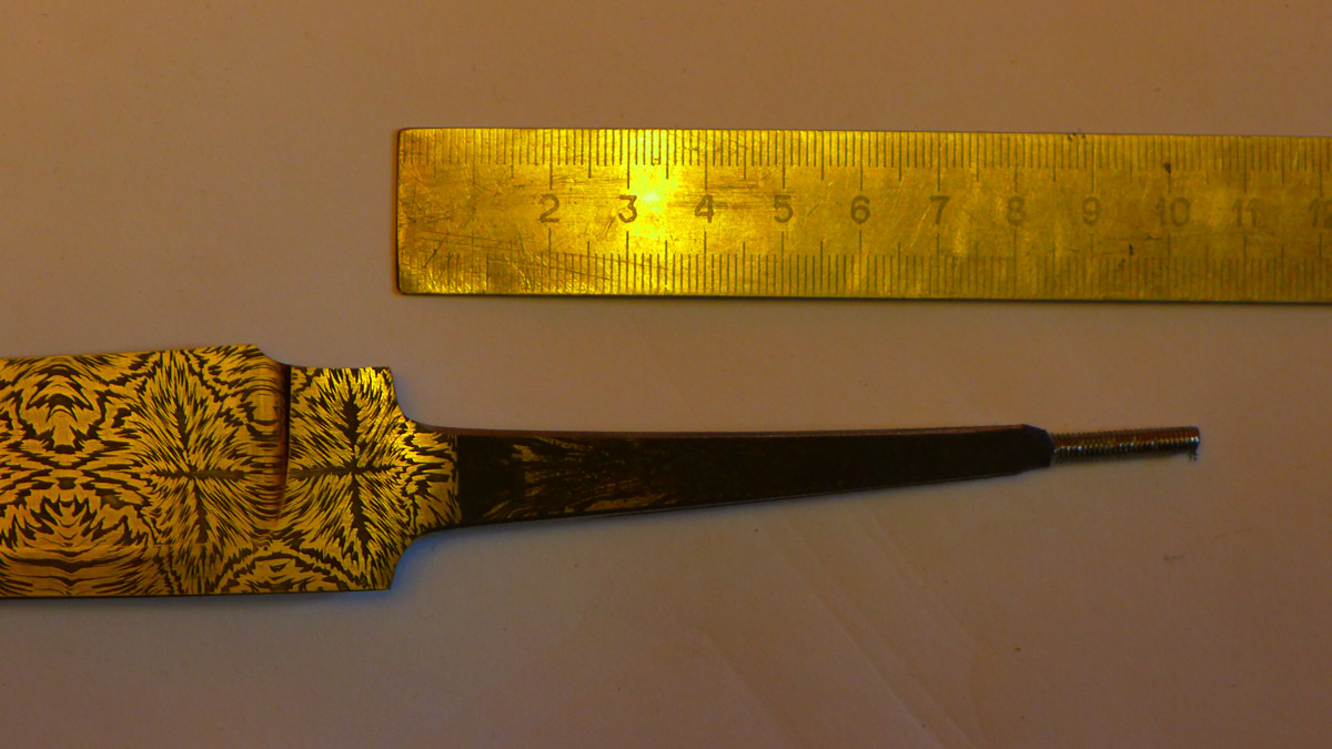

имеется хвостовик с длиной 115мм, но нужен 130мм.
подготавливаем его и нарезаем резьбу.
P1070422.JPG [ 198.06 КБ | Просмотров: 5999 ]
затем необходима, либо толстостенная трубка,
либо муфта, отрезаем нужный размер.
