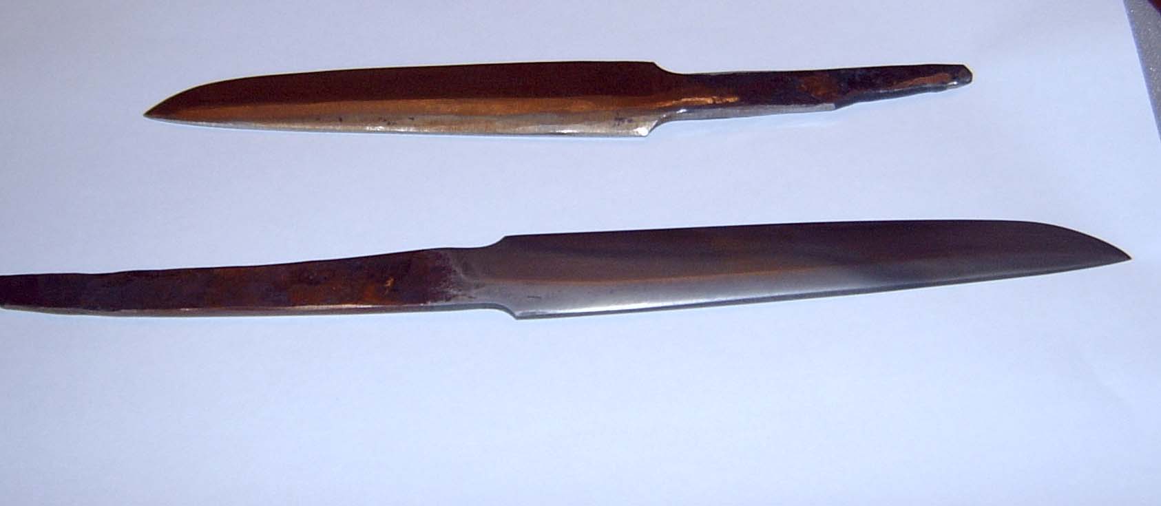

Давно не брал я в руки молоток :). Шел в кузню с четким намерением отковать парочку якутов, по обычной технологии. Говорят "якуты, якуты". Думаю, дай попробую. Прихожу, а сварка не работает. Не уходить же. Взял рессору от японки и давай. Я уже делился впечатлениями в другом месте. Парочка на вскидку. Выгнутая 2 мм железка во первых требует меньше обточки, второе жесче, чем если точить из 4 мм полосы, не ведет при закалке. Дол лучше получается, если прогнуть железку и лучше его утопить в ручку, жесткость тоже больше. Сковал один под левшу, второй под правшу, правда где какой я сам не знаю. Один ободрал, шлифанул, протравил. на результат посмотрите, потом будет продолжение.
31.10.2013
Вот что получилось
04.11.2013
Сегодня вернулся с охоты. Разделывал поросенка, сеголетка, кг на 10-15. Как бы особого кайфа не поймал, но и неудобства не испытывал. Ну нож как нож, не вело особо никуда, и шкуру тоже не сильно резал. В общем нормуль. "Грыжа" тоже особых неудовольствий не доставила, вполне комфортно.
В общем, спасибо Шухеру, под его собственно энтузиазм и делал, уж больно он их расхваливает

походу, один под левшу, второй не якут вовсе :wink: .....под правшу, нож в руке от себя- дол справа, под левшу, соответственно наоборот.

Неа! Оба прогибались в трубку. Но так получилось, что разные. У верхнего прогиб меньше радиусом и поэтопу при обдирке на круге меньший радиус не выбран. А у второго радиус прогиба больше, кругом (наждаком) выбралась вогнутая линза полностью. Понимаю, что под якута не канает, поскольку не по канонам. Но я думаю, что когда нож куется, на каноны не смотрят, а смотрят на целесообразность, наименьшие затраты при изготовлении и обработке и достаточности свойств. Так, что не якуты это. Во первых широкие, во вторых дола привычного нет. А так вроде как все остальные атрибуты присутствуют :)

Ну да, клинок и рукоять. 8) Кто скажет, что это не нож, пусть первым бросит им в меня. :)
