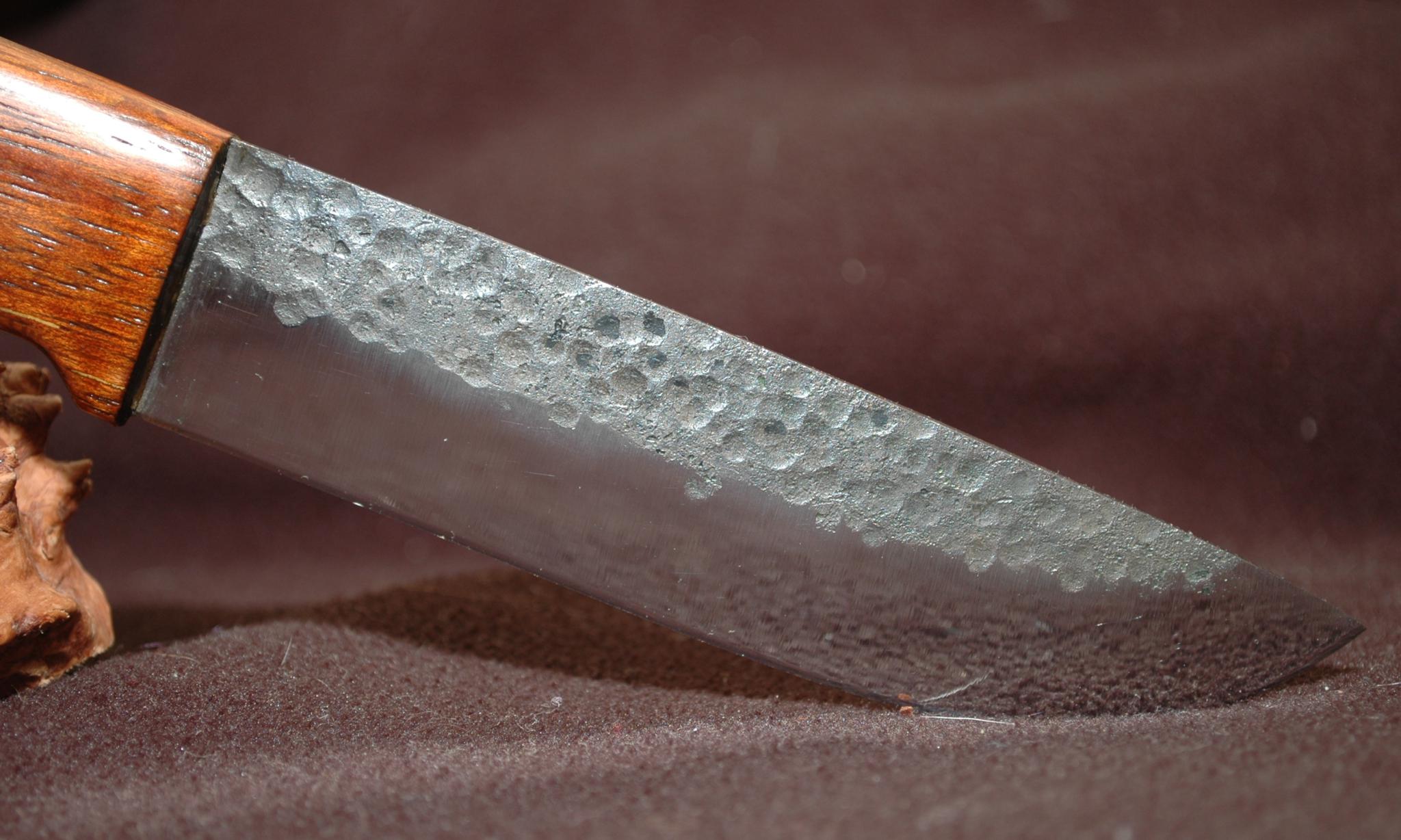

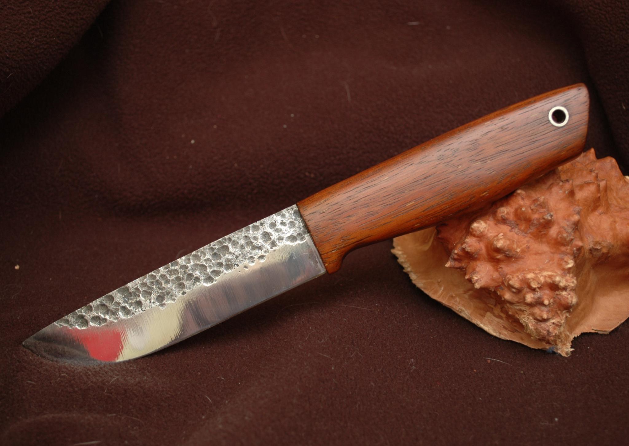

Доброго время суток. Доделал новый нож. Т.Х. клинок: 130мм, в обухе 4.5мм, шведская углеродка, закален 59-60 ед. Рукоять: 120мм,Мербау , нерж. трубочка.
ножны: кожа- 4мм

 Заголовок сообщения: Re: работяга
СообщениеДобавлено: Чт дек 05, 2013 18:47
Без больстера? Интересно!
СообщениеДобавлено: Чт дек 05, 2013 18:56
зато дёшево.
СообщениеДобавлено: Пт дек 06, 2013 1:14
Когда больстер ставить начнёте? Реально практичней. Саш, дык кусочек латуни даже на барыжной барахолке 15 рублёв выйдет, а преимущества очевидны (если не про стабилку идёт речь) :wink:
СообщениеДобавлено: Пт дек 06, 2013 1:26
дело не в стоимости материала, дело в обработке этого материала...деревяху то проще без вставок железяк обрабатывать.
Нармальный халявый монтаж :) .....ножик же рабочий, а не на полку.....если хотите поспорить о практичности, такого монтажа можете отправится в мастерскую на ганзу, там вам быстро докажут, что это не хуже чем с больстером в практическом плане....я один раз с Шалимом спорил, так он встал на свой ножик своим весом, и он выдержал :lol: ....так же как и мой с больстером таким образом испытанный, уж не знаю сколько вес Шалима, мой выдержал 102кг, ну даже если он и чуть поменьше весит, один фиг...надёжно, хотя и теряет чисто внешне....но вам же не смотреть на него, а работать, так что нефиг. :wink:

Кстати интересная тема: сквозной/всадной монтаж с больстероа али без? С одной стороны между клинком и рукоятью щель остаётся в которую всякая дрянь набивается, а с другой стороны такие ножи например Helle делает. Вот и призадумаешся тут.

СообщениеДобавлено: Сб дек 07, 2013 18:43
ИМХО сваять нож без больстера сложнее, чем с больстером. Я имею в виду всадной и сквозной монтаж. Видится мне, что хвостовик нужно сделать тоньше, чем клинок, но тогда встаёт вопрос крепости всей конструкции.

СообщениеДобавлено: Сб дек 07, 2013 22:13
Если хвостовик оставить такой же толщины как и обух клинка, то точно будет щель. Больстер по мимо всего прочего несёт ещё и декоративную нагрузку, можно не париться с точной подгонкой отверстия в деревяхе, а просто просверлить нужного размера или в плюсе, с запасом, всё равно потом всё больстером скроется. В последнее время производители оставляют маленький хвостовик под больстер и приклёпывают к нему шпильку, так проще. Даже такие Мастера как Студия Рукавишникова, и то так делают. Так что ИМХО с больстером сделать проще чем без больстера.

вглядись в фото ТС download/file.php?id=67536&mode=view
проще всё намного...сверлишь дыру на 10мм, вставляешь клинок, стукаешь по торцу, замятые края прорезаешь, что бы притопить компенсаторы перехода клинка в хвостовик. делаешь засечки на клинке и в дырке просверленного дерева, наливаешь клей, вставляешь клинок, полукруглые дырки по бокам клинка в дереве, туда забиваешь косые заранее подготовленные чёпики, вытираешь клей....после высыхания, срезаешь торчащие в торце чёпики, и вот у тебя готовый набор к творчеству по вырезанию рукояти.

Какой паршивый вариант. Ерунда получится, а не нож. Позор таким мастерам.
В своё время читал у Василия Калифорнийского туториал, как он собирал нож без больстера, но там отверстие в деревяхе под хвостовик просто подгонялось размер в размер.
Много видел ножей с больстерами у которых в щель между больстером и клинком с годами полно всякой грязи набилось, что уж про деревяху говорить.
Толи на этом форуме толи на Ганзе Андрей Юрьевич (Парадокс) представлял новый нож от Рокстид с сменными больстером и гардой. Я тогда усомнился в гигиеничности, написал мол если гарда свободно снимается и одевается на хвостовик клинка, то есть щель между клинком и гардой. Тут же был поднят на смех и Парадоксом и ветеранами Ганзы. Они написали мол - это Рокстид, всё чётко выфрезерованно, посмотри на фото, щелей нет.
Так же в своё время читал в Мастерской на РусНайфе, не помню ника, ученик самого Боба Дозьера, каялся что сделал несколько ножей с всадным мантажом и не пропоял щели между клинком и больстером, понадеялся на клей, а нож возьми да заржавей в этом месте, вот позор то был.
