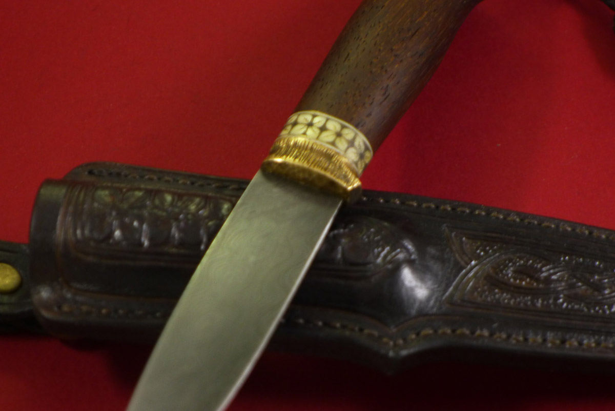

Всем, здравствуйте!
Новый год прошёл, и надо как то двигаться вперёд.
История железки на клинке весьма тривиальна. Подарили мне как то года четыре назад полосу дамаска от Саркисяна, так она и валялась у меня до тех пор, пока я не начал заниматься клинками сам.
Что в пакете дамаска не ведаю, клинок имеет весьма малую твёрдость порядка 55-57 HRC, что не мешает ему быть с очень агрессивным резом.
Основные параметры ТТХ
Клинок: 98х20х2,4 мм, монтаж всадной на суперхват.
Больстер: бронза, а так же проставки из неё и фибры и лосика.
Рукоять: красных пород древесина, вакуумная пропитка натуральной льняной олифой, общая длина рукояти 115 мм.
Проставка: мои первые попытки скрима, орнамент из цветочков.
Ножны: кожа растительного дубления, с тиснением повторяющим элемент орнамента, как и на проставке ножа. Окрашены Кезалом и пропитаны английской специальной пропиткой на основе воска и ланолина.

Хороший получился. Молодец, год начал красивой работой.
 Заголовок сообщения: Re: "white lilac"
СообщениеДобавлено: Сб янв 11, 2014 22:07
Действительно хороший! Темлячок понравился.
СообщениеДобавлено: Вс янв 12, 2014 15:24
Ножны и темляк понравились, остальное как то не очень, больстер с проставкой из лосика вообще не понял.
