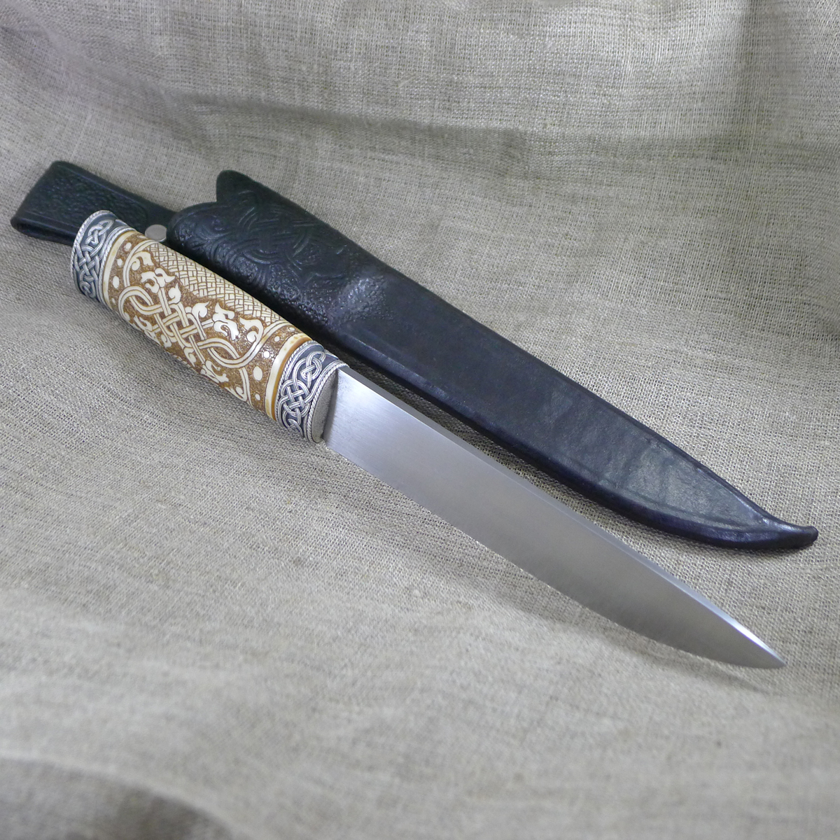

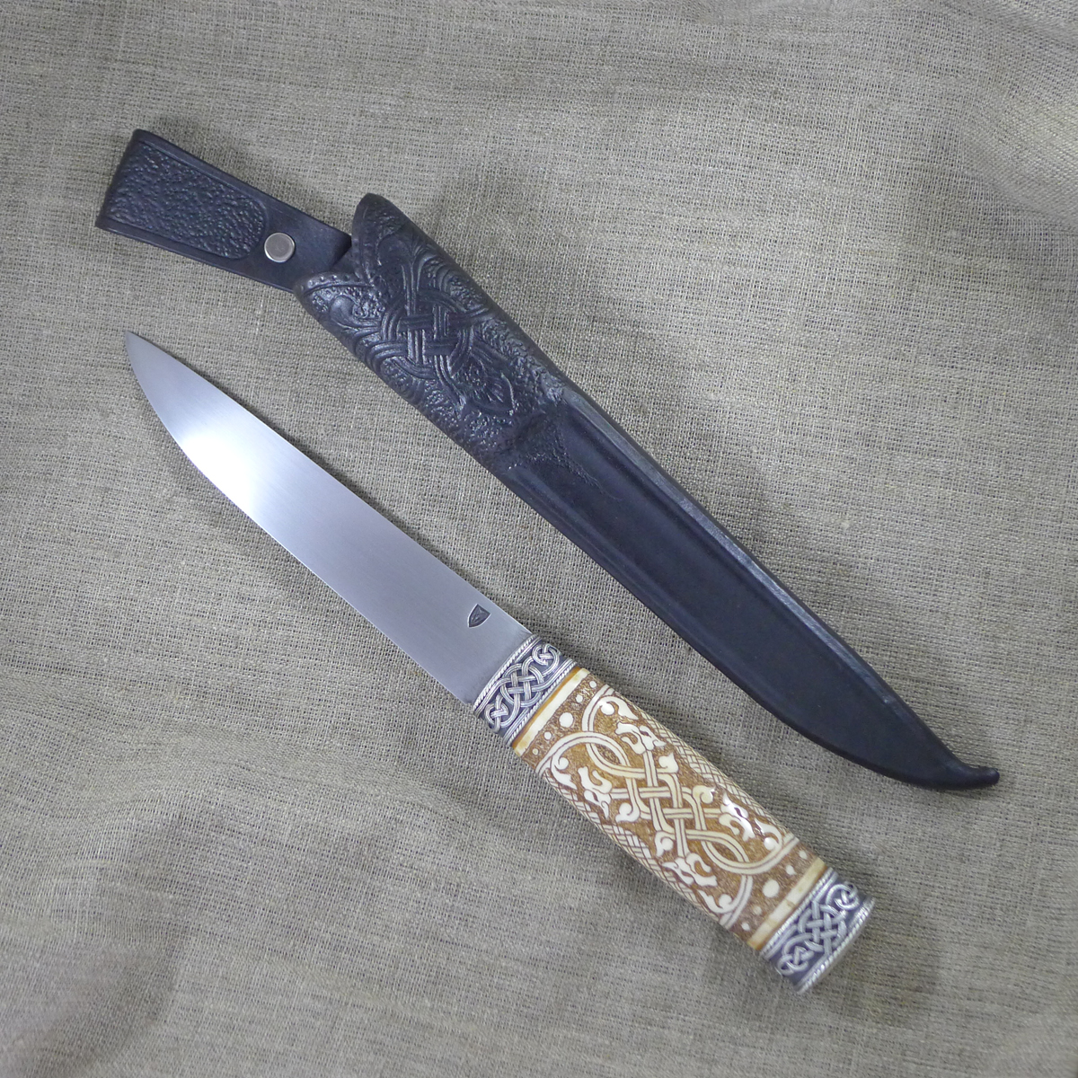

 Заголовок сообщения: Re: alex-wolff-мои ножи.
СообщениеДобавлено: Ср мар 25, 2015 1:55
"nussbraun"
кованый клинок р6м5, 59-60HRC, 130х26х3.5мм
рукоять-орех, фибра, нейзильбер-125мм
ножны-кожа

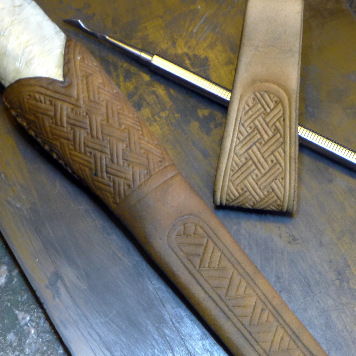

Второй день мучаюсь с ножнами....теперь вроде всё, осталось дождаться пока они высохнут, пропитать, покрасить и приделать подвес.

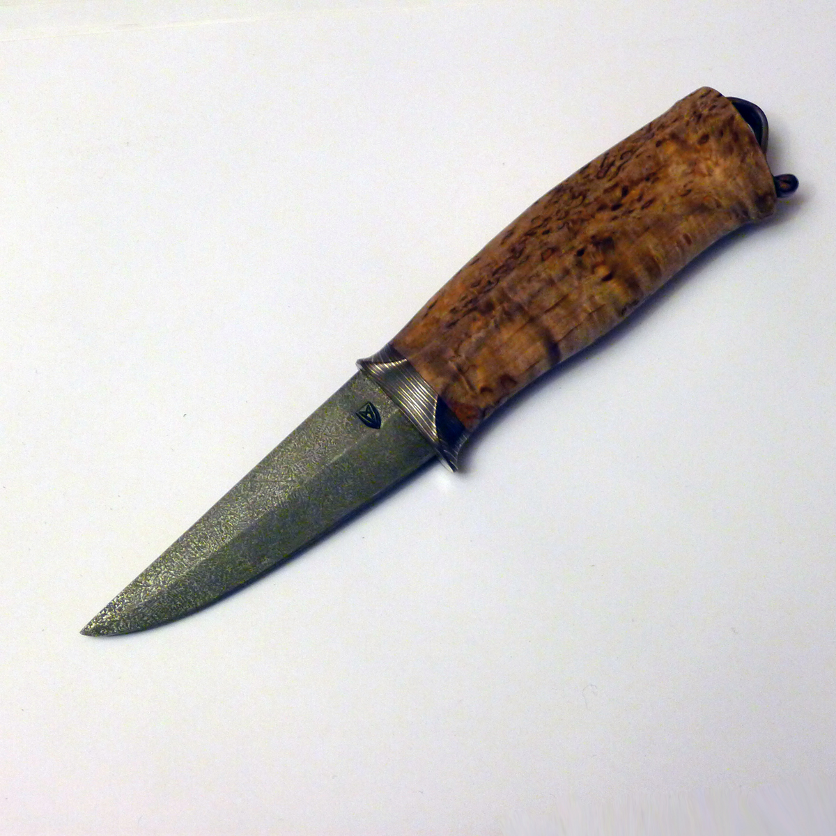

Нож-"Омега"
Тип ножа: фикс. клинок
Материал клинка: булат
Материал рукоятки: mokume, дерево
Монтаж: всадной
Материал ножен: кожа
Порода древесины: карельская береза
Общая длина: 200mm
Длина клинка: 90mm
Толщина в обухе: 4mm
Ширина клинка: 22mm
Плавка булата-Иван Кирпичёв, ковка, слесарка и селективная закалка мои.

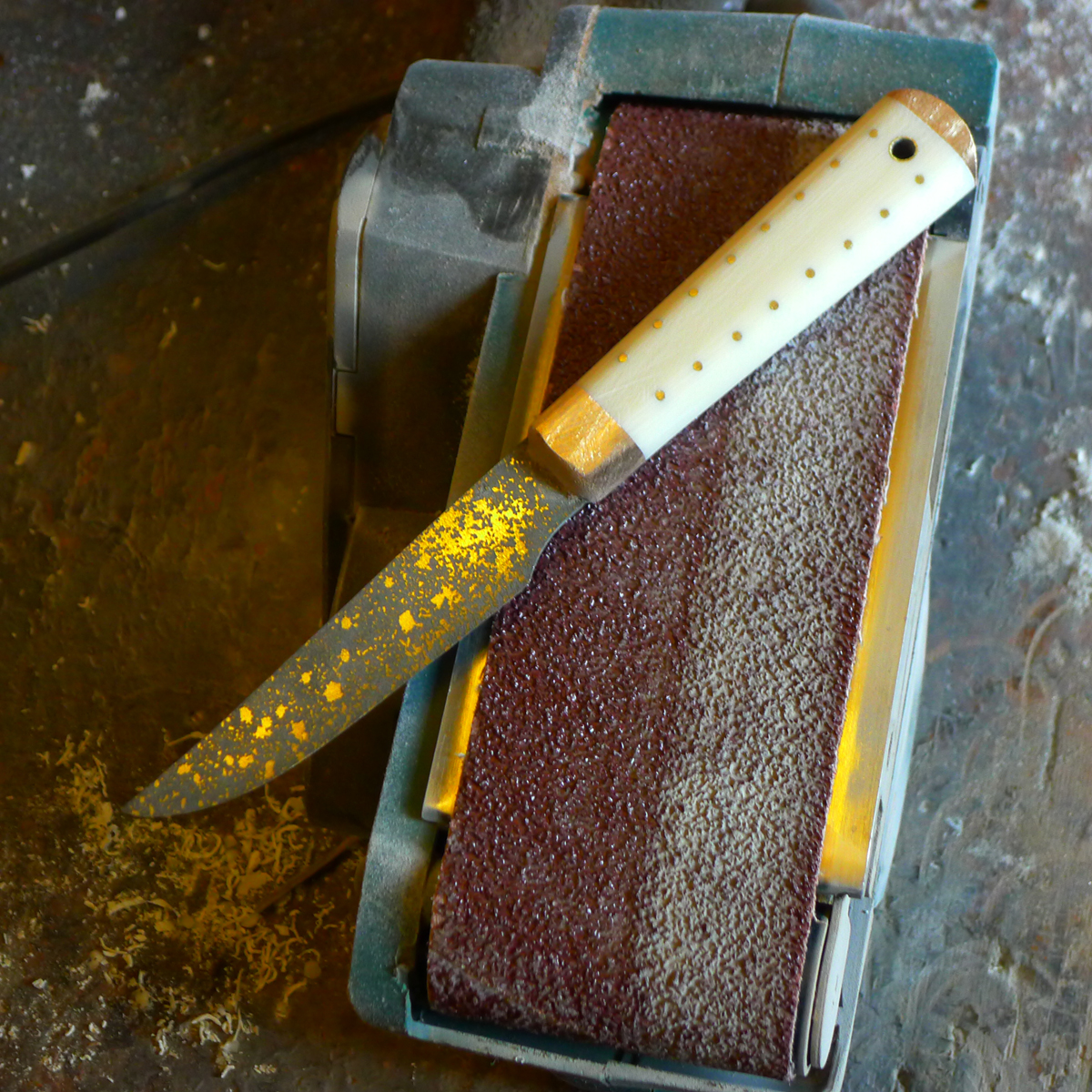

СообщениеДобавлено: Чт июн 25, 2015 23:33
х12,бронза, латунь, клей, акрил.

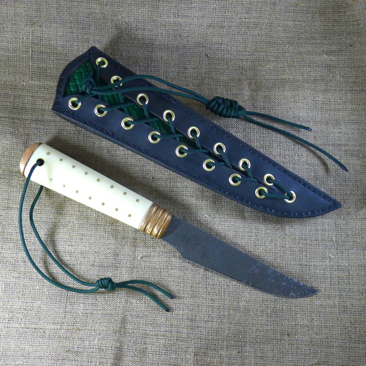

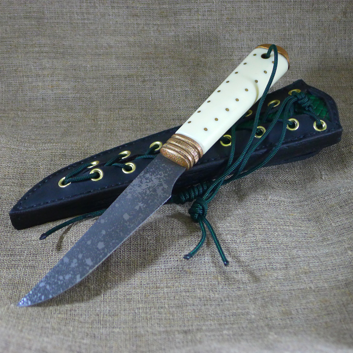

СообщениеДобавлено: Сб июн 27, 2015 0:24
нож- "Бонапарт"
сталь- кованая х12мф, травление в хж
60-62HRC
клинок-110х24х3.8мм
рукоять-110мм
бронза,латунь,акрил.
ножны-кожа,латунь,паракорд.
