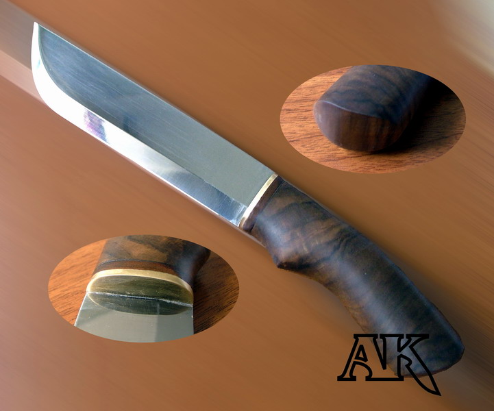

Нож "Помощник туриста".
Предназначение: Кемпинговый, рубка хвороста, веток для костра, костей при разделке крупной дичи.
В общем, большой нож для туриста и охотника.
Материалы:
Клинок: Lauri Leuku polished
Размер клинка: 175x38х3мм
Материал клинка: Carbon Полированный
Рукоять: Комель ореха
Больстер: Латунь, кожа
Монтаж: Всадной, эпоксид
Пропитка: Teak Oil, Карнауба
Tourist.jpg [ 78.61 КБ | Просмотров: 7071 ]

Из поста неясно: Хвастаетесь, что имеете такой или предлаете? :wink:

В смысле хвастаюсь, я его сам сделал :lol:
СообщениеДобавлено: Ср май 07, 2008 12:39
Красивый нож, респект!

Хороший режик! Рабочий.. :wink:

В таком случае - примите поздравления. Отличная работа. Да и фотки обоих ножей (другой пост я тоже читал) неплохие.
Кстати, заточка кемпингового не стамесочная ли?

Нет, заточка двусторонняя, не стамесочная. Это готовый клинок Lauri

Аккуратная работа, респект. Я что то не понял с материалами больстера - то что идет сразу после латуни(коричневый слой, толщиной соизмеримый с латунью) и есть кожа????

Да, это и есть кожа. Ставил ее не для сокрытия огрехов монтажа, а просто так, для перехода.
никто и не сомневается, просто толстая очень, поэтому и спросил. Гляньте ПМ.

работа качественная, просится грибок на навершие, как на классических леуку, чтобы при рубке из руки не вылетал
