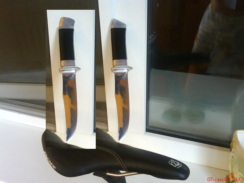

Ножу в этои месяце исполнилось 20 лет ровно. Клинок - кованый тепловозный клапан. Больстер и затыльник - алюминий Д16АТ, средняя часть - эбонит. Монтаж сквозной. Затыльник с резьбой внутри, стягивает конструкцию. Подарок брата жены незадолго перед свадьбой. Пользован мало по причине похожести на бандитский (на мой взгляд :) ), наличия гарды (холодец, ИМХО), плохо выведенных спусков, алюминий на рукояти непрактичен-при работе делает ладонь тёмной :) Да и тяжёлая рукоять, мама не горюй. Вот, хочу переделать полностью: сделать тюнинг клинка, сменить рукоять, изготовить другие ножны. Либо своими силами (если запал не кончится), либо отошлю какому-нибудь мастеру. Что скажет аудитория? Какие мнения?
На возможный вопрос, мог ли я сделать фотографии ещё хуже, отвечаю: нет не мог, в телефоне 2 МП камера, а не VGA :D

Может не стоит переделывать? Вещь самаа по себе неплохая. Есть конечно минусы.в Учитывая возраст ножа, даже удивительно - можно было ожидать вид очередного зековского ужоснаха. А здесь - вполне со вкусом. Все разбирать и переделывать - так, что бы в итоге остался один оттюнингованный клин - не проще ли новый клин взять? Кстати, не хуже и клин будет - щас можно надыбать кое-что получше, чем тепловозный клапан. Вон, Ингвар, вроде, знает места... Короче, если есть желание, то можно новый сделать, а этот оставить на память. Так ИМХО будет даже лучше.

20 лет я не могу принять правильное решение :D нож мне тоже нравится. Но не приживается он к работе :( а просто полочником его держать...в общем, по мере изучения темы "сделай сам" хочется мне свои фикседы апгрейдить так, чтобы она со мной вместе на природу да на рыбалку ездили, чтобы работали. а смотреть...2 десятка лет уже смотрю :D

я к мнению Трейна склоняюсь, на мой взгляд переделывать не стоит. Разве что, подумать, как сделать, чтобы алюминий не пачкался...
Очень симпатичный и гармоничный нож. Может, просто спуски поправить?

Не стОит переделывать.
Вещь самодостаточная, отражает свою ножевую эпоху.
Если ничего не болтается , не дребезжит за это время, то и вообще замечательно.

Вопрос ко всем: если не переделывать, а оставить нож дома, как памятник ушедшей эпохи, так это значит, что мне нать новые фикседы покупать? :) Хде деньги, Зин? :D Я два хочу :D Один-от Чебуркова, другой - фино-норвежский, с клином из нержи

Согласен с форумчанами, что переделывать ненадо. Оставь как есть. Может сыну сгодиться или внукам. Три вопроса. Что за велик? И кто на нём ездит? И что за больстер на ноже? Интересная конструкция. Можно поподробней? Он цельный или из нескольких частей? Такое ощущение, что вначале идёт рукоять, потом больстер, а между больстером и клинком что то вроде хабаки, как на японских саблях.

Больстер цельный, из Д16АТ. Без всяких проставок. Ручная работа напильником.
нет там ничего японского :wink: это просто качество фотки телефоном.

Cолидарен, хотя на мой взгляд есть некоторая дисгармония в рукояти. Оголовок, наверное, маловат.

Насчет того, что оголовок маловат, сразу скажу: больстер (Д16АТ)+рукоять (эбонит)+оголовок (Д16АТ) дают весьма тяжелую конструкцию. Вес ножа неоправданно велик. Это больше нож для тяжелых работ, нежели аутдорно-рыбацкий. Если ему сделать больше оголовок, он по весу станет двоюродным братом саперной лопатки :D Вот если заменить центральную часть на дерево, то тогда можно и оголовок изменить - переделка выйдет не в сторону увеличения веса
