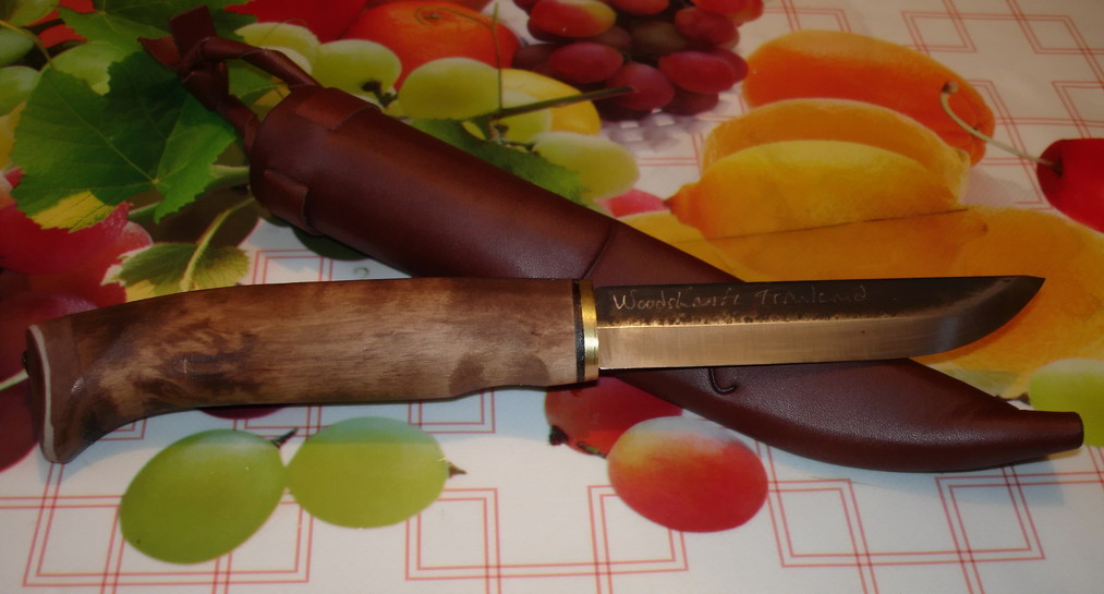

Комментарий к файлу: POROPUUKKO/ REINDEER KNIFE
-10,5cm terä/blade.
-Värjätty koivukahva.
-Handle of birch , brown.
DSC07331.jpg [ 119.08 КБ | Просмотров: 24901 ]

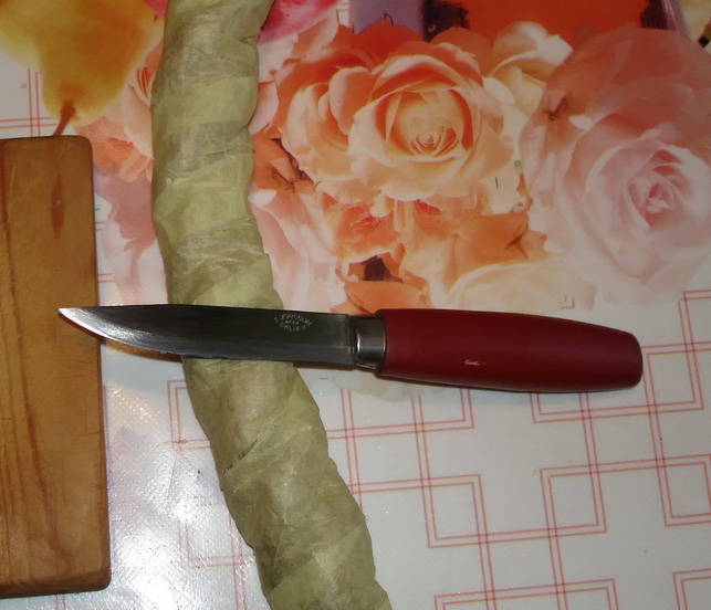

Комментарий к файлу: Мора
DSC07340.jpg [ 90.2 КБ | Просмотров: 24882 ]

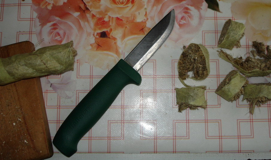

Комментарий к файлу: Гровкнив
DSC07345.jpg [ 137.31 КБ | Просмотров: 24887 ]

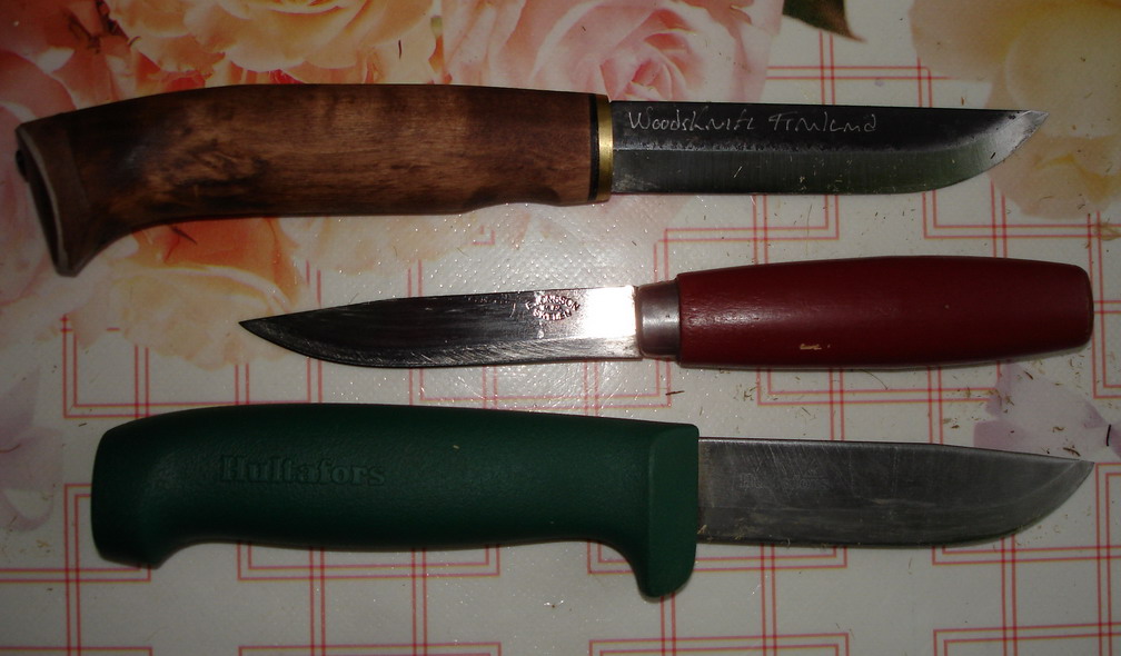

Комментарий к файлу: И все вместе
DSC07347.jpg [ 133.5 КБ | Просмотров: 24892 ]

POROPUUKKO
1-10 -режет примерно в шесть движений,на спусках чуть застревает.
2-10 -7-10 движений,начинает скользить по канату.
3-8 -от 8 до 15 движений,проскальзывает,пилит,пожалуй хватит.
28 раз.
Хултафорс
Из за низких спусков в канате вязнет,проскальзывает,отрезал 7 раз делая от 8 до 15 движений,нож не для каната.

Мора
С трудом отрезал два раза,не режет вообще :evil:

Нож переточил(финку) на Лански 20 градусов.примерно соответсвует спускам.Результат достаточно интересный получился.
1-10 режет в 3-4 движения бодренько так,с чувством
2-10 в 3-5 движений
3-10 4-6 движений,рез нормальный,с заводской заточкой уже не резал :evil:
4-10 5-7 движений
5-10 6-10 движений
6-10 10-14 движений начинает садится,а рез то агрессивен,канат цепляет.
7-10 9-15 пилит,цепляясь за канат,но режет
+1 отрезал еще раз,пожалуй хватит
Итого 71 раз

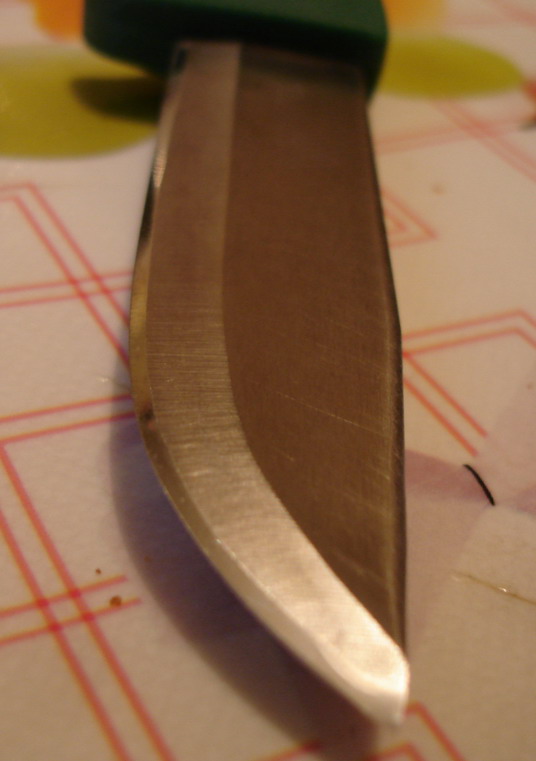

Вопщем переточил Хултафорс :) Спуски полностью не менял,но изменил подводы,металла снял прилично,задолбался.
Результат тоже получился интересный:

DSC07349.jpg [ 65.35 КБ | Просмотров: 25419 ]
