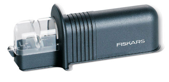

Ну даже и не знаю :shock: У меня на коарсе обычно только заусенец проявлятся начинает.А если цель заусенец можно и такой точить
5656.jpg [ 27.12 КБ | Просмотров: 13023 ]

У такой заусенец неправильный (бороздки вдоль РК). А после корста борозки образуют минисерейтор. А сейчас кухонные серейторы у обывателя в почете. :wink:
это приспособление для убийства РК :)
Артем прав. И на мягких сталях такой микросеррейтор (ну, или мини, тут как угодно) позволяет комфортно резать мягкие волокнистые материалы, как раз мясо - отличный пример. РК ножа из твердой стали, имеющая такой заусенец, сядет быстро из-за отламывания зубцов серрейтора. У топикстартера ножи из сталей, позволяющих остановиться если не на 120-м камне, то на 250-м(медиуме).
