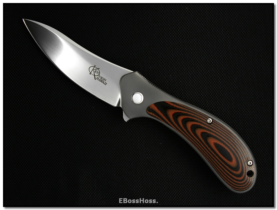

А Ken Onion сейчас является одним из самых дорогих и востребованных кастомных найфмейкеров и ножи его, опять же на мой взгляд, одни из самых лучших.
Такой, например:
Комментарий к файлу: Ken Onion - Pack Rat Flipper Framelock Knife, Speedsafe
4558-7630.jpg [ 430.11 КБ | Просмотров: 23005 ]
4559-7631.jpg [ 378.59 КБ | Просмотров: 23007 ]
