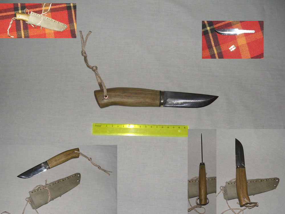

Комментарий к файлу: Этот ножик делал со страшной скоростью, для друга уходящего на днях в поход в Карпаты. Причем это его первый пеший поход зимой.

Нож на нижнем фото имеет довольно широкий хвостовик, рукоять дубовая, но при помощи пилки все сделал очень быстро.
А ведь когда-то раскалял конец хвостовика и прожигал отверстие :)
