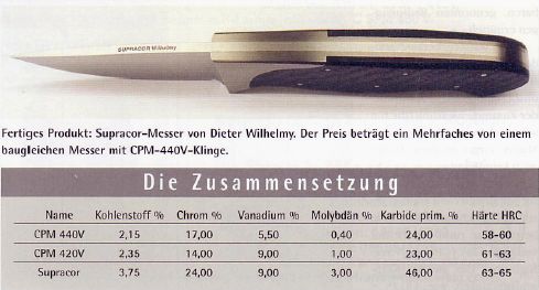

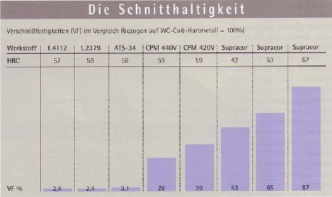

Давеча обсуждая старые и новые стали, Андрей_СПб упомянул про Supracor (Supracorn?), которая считается наиболее hi-tech сталью сейчас.
Мне что-то не найти про эту сталь, и про немца, который её использует.
Если есть сслки - подкиньте pls.
 Заголовок сообщения: Re: Supracor
СообщениеДобавлено: Сб янв 31, 2009 12:50
Supracor 3,75% угля, 24,5% хром, 9% ванадий, 3,1 молибден HRC 65-67ед.
Немецкая, порошок.
Андрей_СПб
СообщениеДобавлено: Сб янв 31, 2009 15:33
Сталь MPL-1 (Supracor)
(Compaction is the most carbide-packed alloy that can be still referred to as "steel" with 3.75% C, 24% Cr, 9% V and 3% Mo. Extremely resistant to wear and corrosion. Good working hardness is at 64-67HRC. From Crucible.)
Единственный мастер, который с ней работает - немец Дитер Вильгельми (Dieter Wilhelmy). Ссылка на его сайт - http://www.wilhelmy-messer.de/info/banane/SUPRACOR.pdf
Таблички оттуда:
Supracor_1.jpg [ 27.04 КБ | Просмотров: 6628 ]
Supracor_2.jpg [ 22.42 КБ | Просмотров: 6628 ]

нету смыслу брать супракор, его резучесть хоть и лучше спм10в но уже за гранью каната :) ибо спм10в сама за гранью каната. а вот хрупкость его много больше чем спм10в у которой хрупкость и так ниахти.
