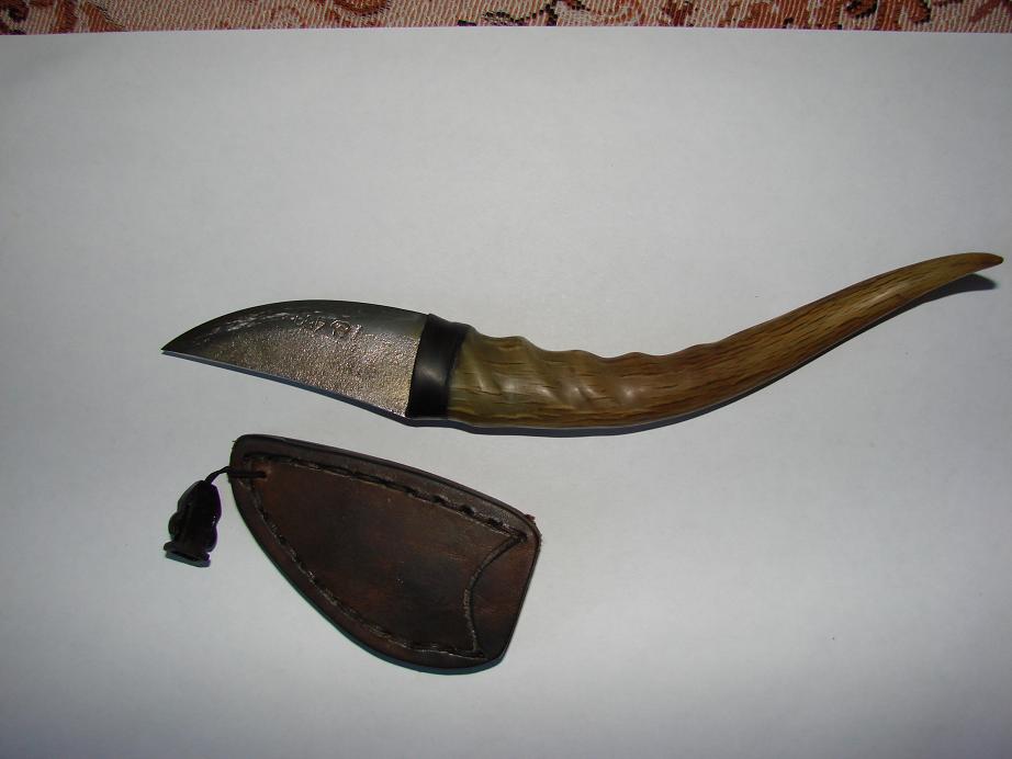

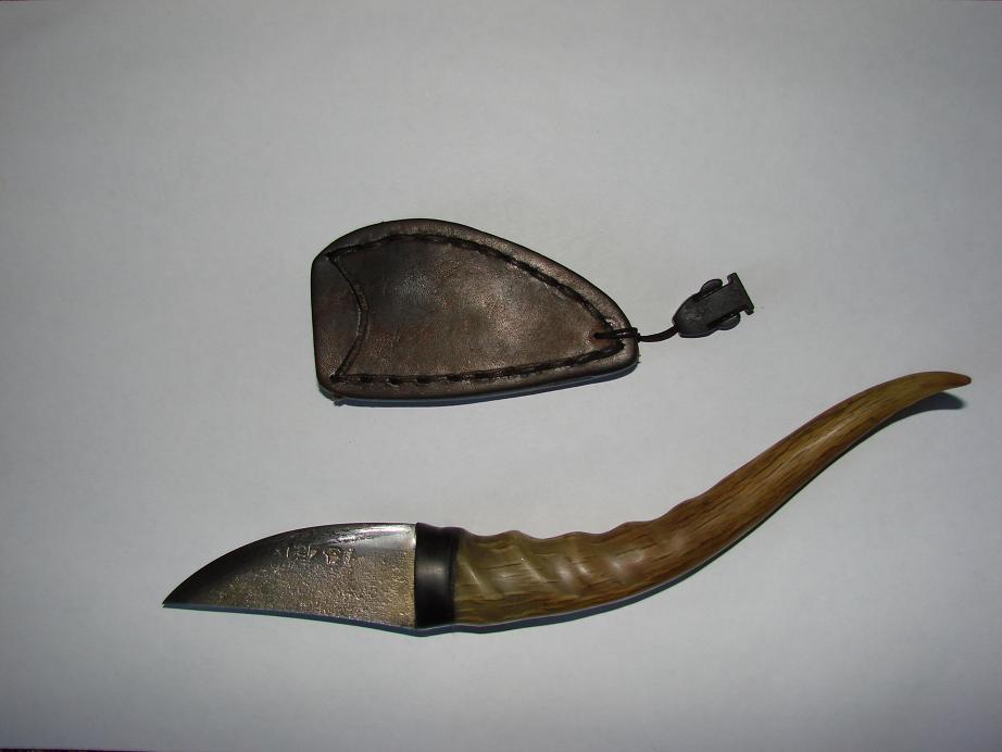

Привет Всем!Кусочек рога сайгака,быстрорез,в ножнах магнит,вес 85гр

Дмитрий, приветствую!
Необычный ножичек получился. Может для шейника длинновата рукоять, но как скинерочек - очень даже :-)

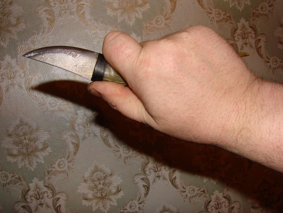

Привет!Те кто книму примерялись говорят что удобен
