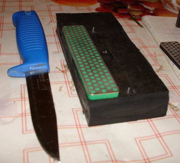

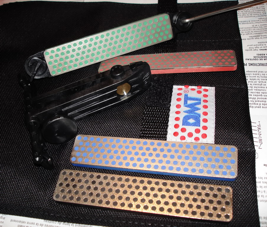

СообщениеДобавлено: Ср янв 14, 2009 12:53
DSC08040.jpg [ 298.23 КБ | Просмотров: 19524 ]

Роман Интересное приспособление, поздравляю :mrgreen:
Расскажите, какие градусы углов заточки? На любую глубину в струбцину можно нож зажимать? Чем смазываете алмазы? Быстро точится на алмазах? перетачивать пробовали?
 Заголовок сообщения: Re: DMT Aligner vs Lansky
СообщениеДобавлено: Ср янв 14, 2009 14:32
Гром
Спасибо :D
Цифровое значение градусов углов пока не совсем понял,если не ошибаюсь от 17 до 44,смазывать алмазы ничем не нужно,точатся на сухую,точится быстро,металл снимает бодро,заточка получается агрессивной.

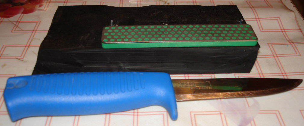

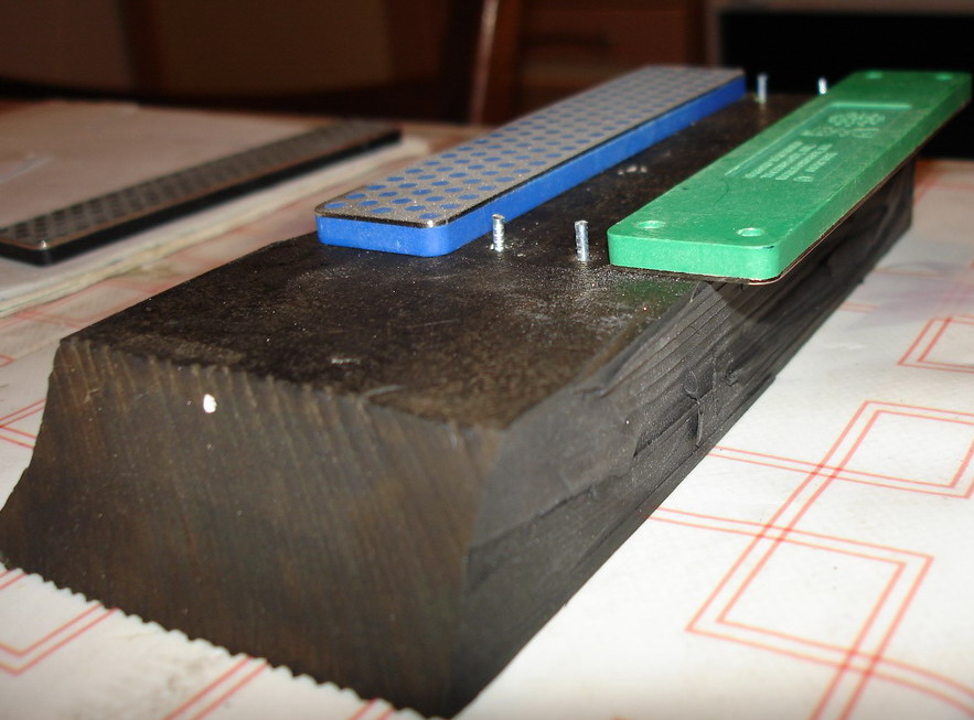

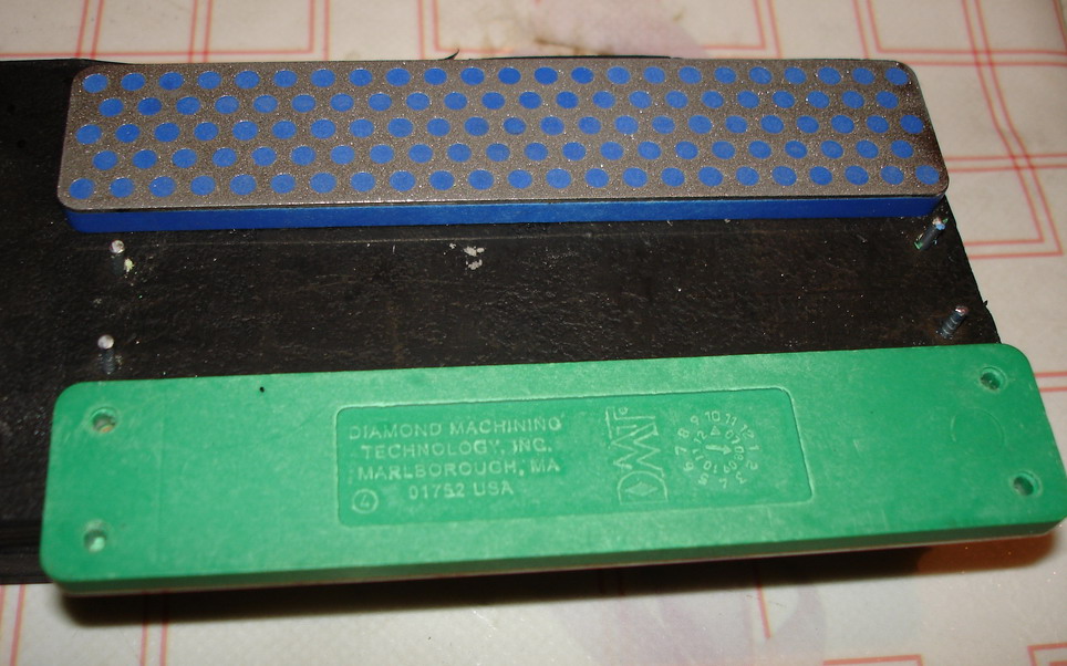

СообщениеДобавлено: Пт янв 16, 2009 19:26

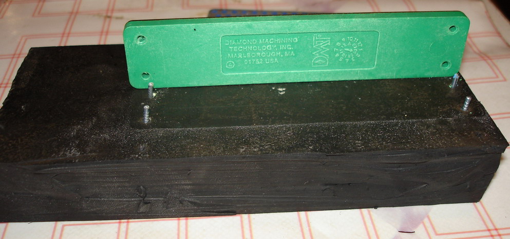

Решил сегодня воспользоватся доплнительными возможностями алмазных брусочков ДМТ.С задней стороны имются отверстия,для закрепления бруска.Сегодня мне свезло скомуниздить пару кусков толстой резины,и вот что из этого получилось:
Комментарий к файлу: отрезал кусок резины,откусил шляпки от гвоздей и забил их в соответствии с отверстиями.
DSC08193.jpg [ 159.58 КБ | Просмотров: 19189 ]

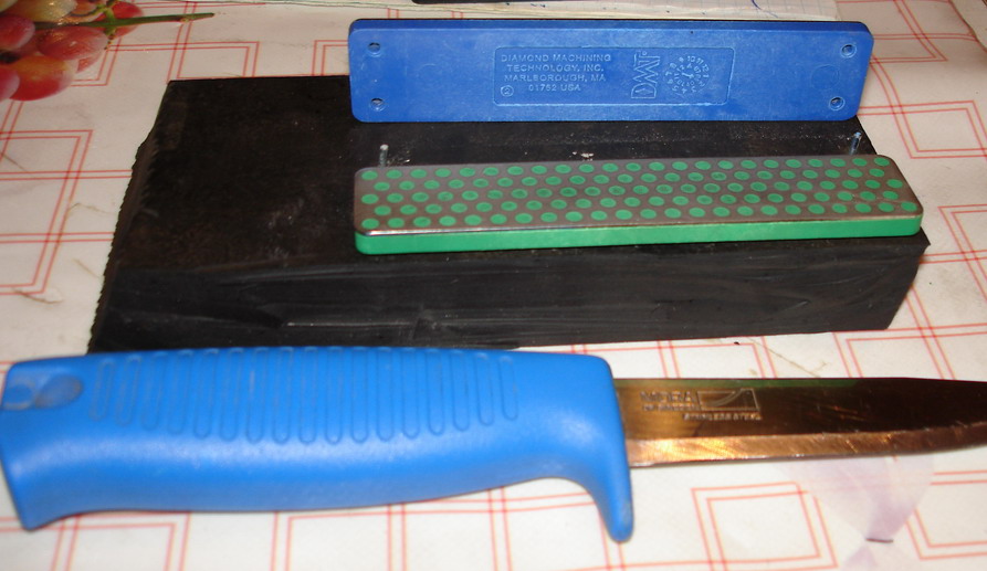

СообщениеДобавлено: Пт янв 16, 2009 19:30
При таком расположении гвозиков оказалось что нож с выраженной гардой точить не удобно,забил еще парочку.
DSC08197.jpg [ 114.32 КБ | Просмотров: 19189 ]
DSC08200.jpg [ 96.11 КБ | Просмотров: 19190 ]
DSC08201.jpg [ 111.3 КБ | Просмотров: 19187 ]
