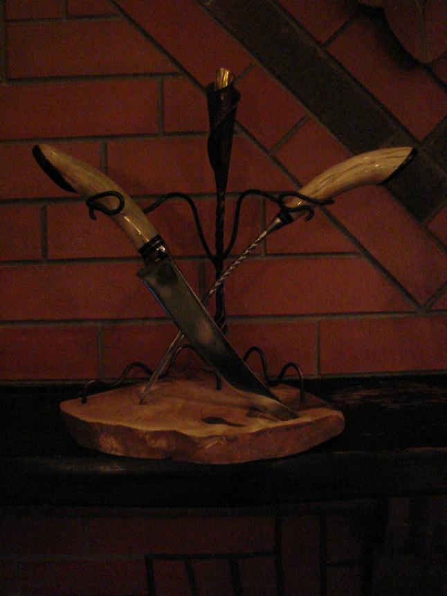

Здесь больстер наварен а пдставка медь+ латунь :
прибор.jpg [ 73.01 КБ | Просмотров: 14312 ]

И это тоже для мяса?????

Да каминный набор,вилка+ ножик. 95х18 ,лосик,эбен,дерево на подставке свиль березы

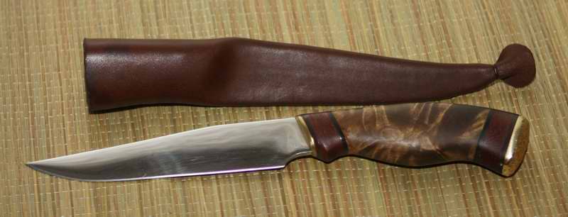

На этом ноже сквозной монтаж,рукоять разборная.Заменить рукоять на кухоннике раз в три года нормальное явление.Вобще зачем делать красивые ножи?Этоже не практично!Приведите хоть один довод "ЗА"ведь через 100-300 лет они сотрутся и прийдется выбросить :mrgreen:
Этот с бронзой:
Изображение 035.jpg [ 40.02 КБ | Просмотров: 14373 ]

Красивый нож!ОЧЕНЬ нравится)) (Бронзу я не ругал :D ,хотя мне желтые металлы меньше чем белые нравятся,но это уже дело вкуса только)

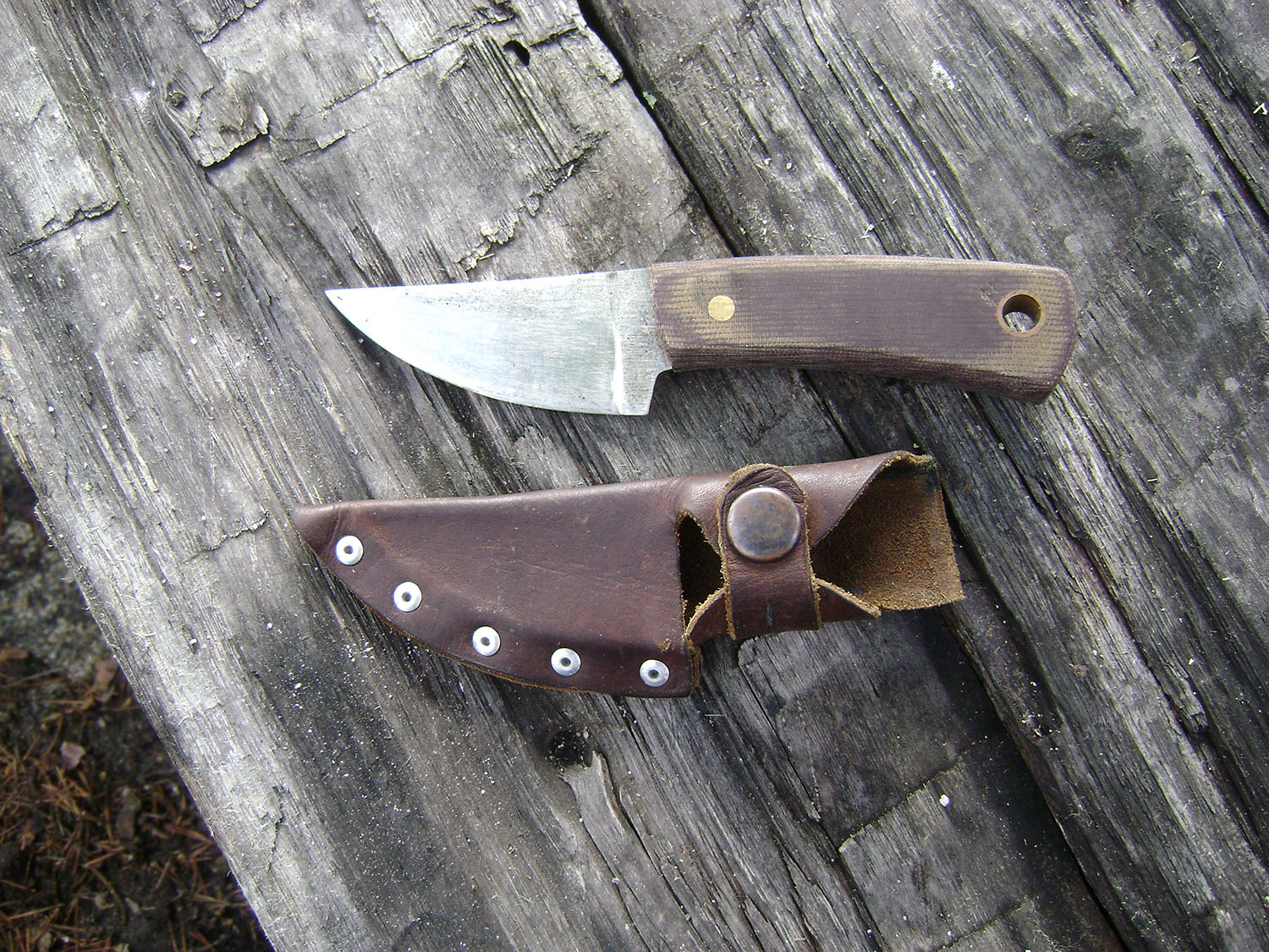

Люминь тоже матерьял не плохой :lol: ему около 10 лет:
чб.jpg [ 102.05 КБ | Просмотров: 14369 ]

Алюминий руки пачкает, а так, конечно, неплохой материал. :)
 Заголовок сообщения: Re: Для мяса
СообщениеДобавлено: Чт фев 05, 2009 1:46
Этот не пачкает :D какойто авиационный сплав и не темнеет
