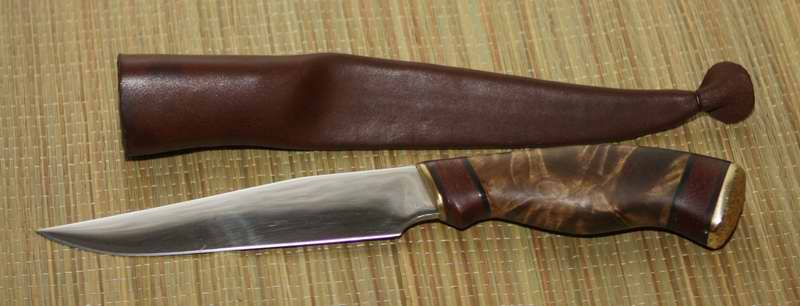

А проварка в масле дает очень интересный эфект :wink:
этот нож варил чтобы получить контрастный рисунок(уже показывал)свиль березы.Березавую свиль беру рамером в три-четыре кулока.На больших рисунок не интересный.На всех сурьезных ножах рукояти делаю разборные :lol:
