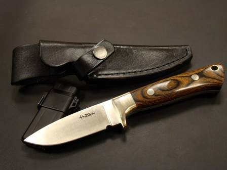

Вот в ходе поисков такого «идеала» не так давно ко мне в руки попали практически одновременно два ножа от японского производителя Hattori, больше известного своей продукцией поварам и любителям построгать на кухне «что-нибудь вкусненькое». Подержав в руках, я понял, что ножи Hattori (а это был Dream Hunter модель 05 и Drop Hunter модель 109), задержатся у меня надолго, и отдавать их кому-нибудь я вряд ли соберусь.
Комментарий к файлу: Hattori Dream Hunter и Drop Hunter
DSC0102313.jpg [ 30.21 КБ | Просмотров: 35052 ]
Dream Hunter был отлично описан здесь (http://knifelife.ru/reviews_Hattori_HT-05.htm), поэтому буду его упоминать только для сравнения, это здорово сэкономит время. А вот на Drop Hunter’e остановлюсь подробно, он заслуживает более чем внимательного отношения и уважения от владельцев, в том числе и потенциальных.
Сначала – формальное представление, как и полагается:
Материал лезвия – «нержавейка»AUS-8, твердость по одним источникам 57-59, по другим 59-61. Общая длина – 204 мм, монтаж рукояти – «пластинчатый», накладки из «дерева махогон» как пишут в описаниях. Длина лезвия – 90 мм, с двухсторонней заточкой. Ширина клинка в самой широкой части 26 мм, толщина порядка 4 мм. В поставке нож комплектуется кожаным чехлом с фиксатором на «кнопке».
Комментарий к файлу: Drop Hunter с ножнами
DSC0096013.jpg [ 95.25 КБ | Просмотров: 35053 ]

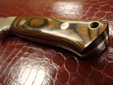

Теперь о впечатлениях. По частям – начиная с рукояти.
Накладки из полированного дерева, смонтированные без отступов и заусенцев на рукоять. Все сделано крепко, добротно, с минимальным количеством излишеств и украшений (резьбе по дереву, на мой взгляд, не место на «рабочем» ноже). Присутствует даже отверстие под темляк, причем не просто (что обычно бывает на российских ножах) просверленное, а с обязательным латунным вкладышем:
Комментарий к файлу: Рукоять Drop Hunter
DSC009483.jpg [ 24.2 КБ | Просмотров: 35045 ]
Рукоять достаточно тонкая, что понравится владельцам «стандартных» рук, но явно будет маловата для профессиональных гандболистов и других обладателей лопатообразных конечностей. При этом, рукоять эргономичная, «теплая» на ощупь и благодаря продуманной форме не старается провернуться в руке при боковых нагрузках на лезвие.

Личное впечатление от обоих ножей – «must have». И если Dream Hunter нож более «суровый», то Drop Hunter это то, что называется «на каждый день». Он мирно выглядит, отлично режет и готов служить верой и правдой хозяину долгое-долгое время.
Одно «но». Беда и того и другого ножа – ножны. И если у DH они просто неудобные, то ножны Drop Hunter'a явно не предназначены для употребления. Узкое устье, постоянно попадающий под лезвие хлястик с кнопкой, плотно прилегающие по всему лезвию ножны, попадая в которые нож, не мокрый, а хотя бы чуть влажный или с каплями на лезвии себя будет чувствовать не совсем уютно. Как показатель - уже после нескольких дней «городской» носки с ножен стала обсыпаться краска (на фото это видно).
Комментарий к файлу: Те самые ножны
DSC010133.JPG [ 83.55 КБ | Просмотров: 35048 ]
По этому вспомнился старый анекдот про визит японской делегации на советский заводи заключительная фраза главы японской делегации: «Дети у вас – хорошие, а все остальное, что делаете руками – никуда не годится».
Наш ответ японцам – ножи – хорошие, с деревом и металлом работать – умеете, а в от с кожей – еще учиться и учиться.
