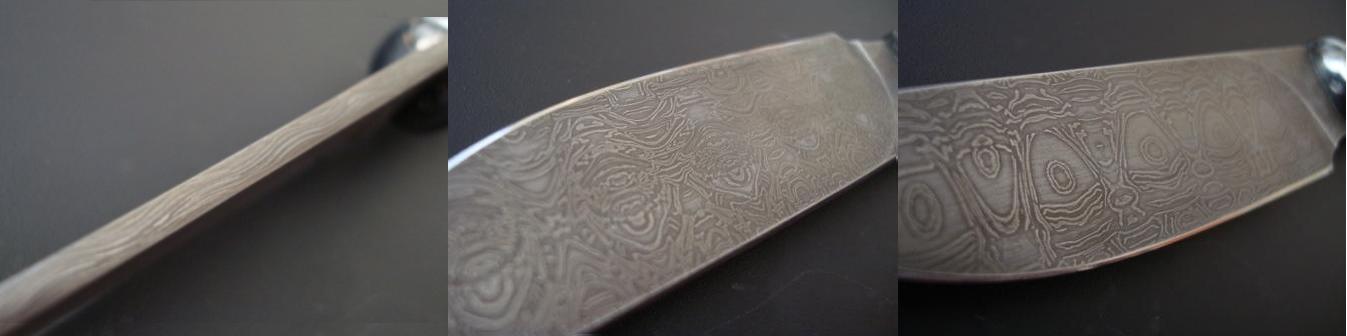

Лучше и не скажешь. Даже если и захочу - не придерусь. Сталь красива – какой стороной не поверни клинок:
Комментарий к файлу: Клинок "Охты"
Mezh4.JPG [ 46.18 КБ | Просмотров: 22626 ]
Работа мастера просто вызывает уважение.

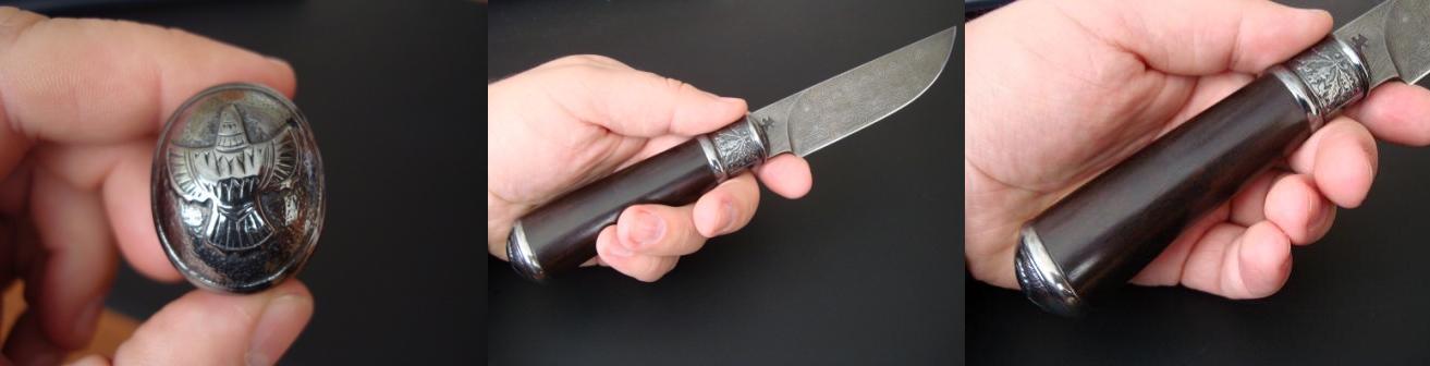

Не хуже и рукоять, но вот к ней уже появляются вопросы, о чем – чуть дальше:
Комментарий к файлу: Рукоять "Охты"
Mezh5.JPG [ 49.11 КБ | Просмотров: 22643 ]
Паспорт, продолжая нахваливать нож, утверждает:
« «Охта»сдержана в декоре и конструктивно проста, что позволяет обратить внимание как любителей украшенных ножей, так и те, кому важны в первую очередь рабочие качества ножа».
И тут начинается самое интересное. Да, действительно, конструктивно нож достаточно неплох и визуально позволяет себя сравнивать с другими скромными в украшении, утилитарными охотничьими ножами (на снимке – вместе с ножом изготовления Рукавишникова):

Начнем с клинка. Отличный клинок. Красив. Заточен изготовителем до бритвенной остроты. Отлично режет. Любимая мной, самая «утилитарная» длина - 110 мм. Не знаю, насколько подвержен коррозии (учитывая предыдущий опыт общения с дамасками, могу сказать – наверняка подвержен сильно). Но в общем и целом – без вопросов. Действительно красив, да еще и рабочий. Жалко им, конечно, вскрывать консервы или строгать ветки, но если надо – сможет и сделает.

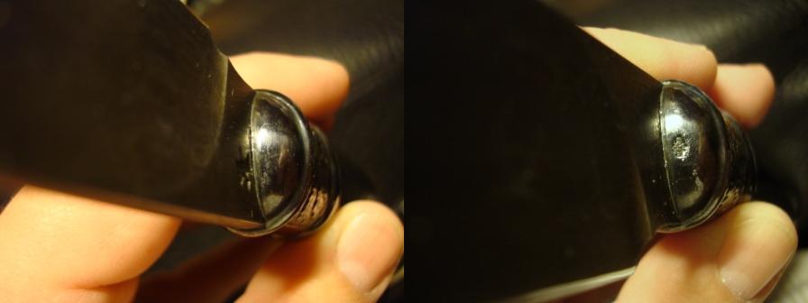

Рукоять… Мда… Ру-ко-ять… Давайте начнем с втулки – так будет проще. Втулка, товарищи, красивая. Понимая всю сложность монтажа клинка дамасской стали (считайте – рифленая поверхность) и литой втулки без зазоров – должен заметить, что питерцам до японцев – работать и работать…
На фотографии видно, что с обеих сторон между клинком и втулкой есть щель, в которую, раз уж мы говорим о «рабочих качествах ножа» будет попадать любая жидкость (вода, кровь, что угодно). Да и края втулки, прилегающие к клинку выглядят, честно говоря… Скажем – недообработанными. Судите сами:
Комментарий к файлу: Та самая втулка
Mezh23.JPG [ 31.51 КБ | Просмотров: 22653 ]
Справедливости ради скажу что все остальные места соединений – и навершия и втулки с рукоятью – сделаны без зазоров, гладко и вполне достойно.
Отдельная тема – форма рукояти. На мой вкус – хуже только полностью круглая рукоять. У «Охты» рукоять гладкая, полированного дерева, Овальной формы. Даже с учетом акцента на красоту и исторический корни – рукоять не позволит ножу продемонстрировать те самые «рабочие качества». Даже просто в руке нож при малейших поперечных нагрузках старается провернуться, если рука будет еще и в перчатке удержание ножа в требуемом для реза положении становится просто проблематичным.

... взял фонарик, расширитель и стал играть в хирурга... Так вот - зря волновался. Вкладыша действительно нет... :mrgreen:
Надеюсь, что в "проктолога" :mrgreen: :mrgreen: :mrgreen: , а не в "хирурга"...
Если серьезно, то в общем, меня это само поразило: как нож, стоящий ТАК ДОРОГО, может иметь ножны СОВСЕМ НЕ ПО РАЗМЕРУ, пусть и без вкладыша (есть ОЧЕНЬ ХОРОШИЕ НОЖНЫ ИЗ КОЖИ, которые совсем без вкладыша, но они сами по себе они ОЧЕНЬ жесткие), кроме того, стоимость таких ножен около 160$; http://treestumpleather.com/shopkc.html про элитные вообще не говорю.
Мне казалось, что имея вкладыш, его легко "обшить", и получится высокие потребительские свойства (стабильность размеров пластика) при низкой себестоимости конструкции в целом и внешней красоте...

Играл в "полостную операцию".... :D
Применять название данной Вами, а также ряда других схожих профессий, к этим ножнам было бы равнозначно приравниванию их к предмету интереса упомянутых профессий... Что было бы не совсем справедливо - ножны сделаны вполне неплохо, сами по себе :mrgreen: :mrgreen: :mrgreen:
