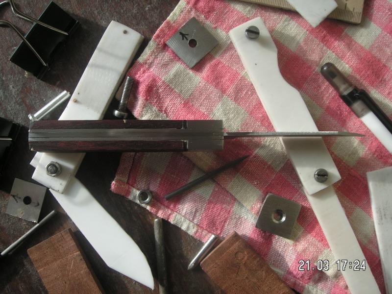

Пропитал рукоять в льняном масле. Через месяц проварю в воске.
С уважением, Дмитрий Колотов.

Да. Я там был. Но я руководствуюсь принципами Вейна Гаддарда:"Делай из того, что есть." Льнянку я в магазине для художников купил, а воск... половину мне знакомый пасечник подогнал, а другую половину батьшка в храме подарил, когда мы ему линолиум постелили. Результатом я доволен. А от добра, как говорится, добра не ищут.

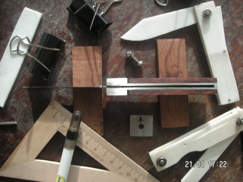

Спасибо за поддержку, но... после пропитки рукояти в масле, одна из накладок немного отклеилась. Я думаю к тому моменту как масло полностью полимеризуется, накладки совсем отвалятся.
Чем и как клеите?Думаю что-то не так делаете.
 Заголовок сообщения: Re: Неудачное изготовление складного ножа.
СообщениеДобавлено: Пн мар 30, 2009 14:43
Прохору: Антон, ты что то с ты на вы перешёл. На счёт меняться, я думал мы всё в личке обговорили. Бог даст - свидимся.
Билли: Олег, я зашкурил стальные плашки и деревянные накладки. Намазал их эпоксидным клеем и прижал друг к другу. Зажал струбцинами и на батарею, на сутки. Когда весь нож был в сборе, я замачил его в льнянке. Через неделю достал и завернул в салфетку. Вчера взял посмотреть, а одна из накладок, с одной стороны, слеганца отклеилась. Примерно на волосок. Сегодня посмотрел - хуже не стало.
Всем: вот я балбес. Пока был фотик на руках, надо было сфоткать нож в сложенном виде и в руке.
Вроде все правильно....Получается одно из двух:Либо эпоксидку частично разрушило масло (что странно)То ли эпоксидка не до конца застыла.Такое бывает когда пропорции не соблюдены с отвердителем или было плохо перемешано.Излишек отвердителя вообще практически не застывает

Билли: плашка дальше не отклеивается и слава Богу!
