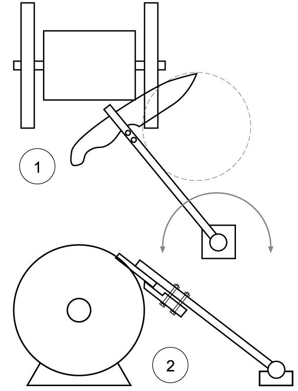

Чего то нашел . Второй эзкиз не много для других целей, вдруг пригодиться....

Интересное решение!Спасибо,shtirliz.

shtirliz,на первом фото (там где зеленый камень) не совсем понятно как клинок прикладывается или крепится.Или это просто схема площадки?

По ходу просто площадка... Туда-сюда двигается. Но зачем тогда такие длиные болты? К ним крепится держалка для заготовки? Тогда какой смысл в площадке?

Конструкция с болтами, не совсем отвечает требованиям Билли Бонса, - это просто механизм для вывода ровных линз. Болты - это направляющие. Сейчас попробую словами объяснить чего и куда - рисовать лень. Клинок ничем не крепится - держим руками. Одну плоскость клинка прижимаем к болтам(так чтобы клинок находился между болтами и кругом) и опускаем вниз (другая плоскость будет стачиваться),при этом угол между кругом и клинком будет постоянный, и высоту спусков также просто контролировать...
Если не понятно объяснил - извиняйте..... Буду рисовать картинку =).
Только, вот в чем вопрос, Билли - зачем вам это, на ваших работах и так хорошие спуски , все эти приспособы для начинающих ИМХО....

Если я правильно понял ваше обьяснение,то т.к. зазор между болтами (шпильками) меньте толщины клинка (чтобы клинок стачиваясь опирался на них),а направление движения круга вниз,то клинок заклинит между шпильками и камнем и камень разлетится.Опасно.

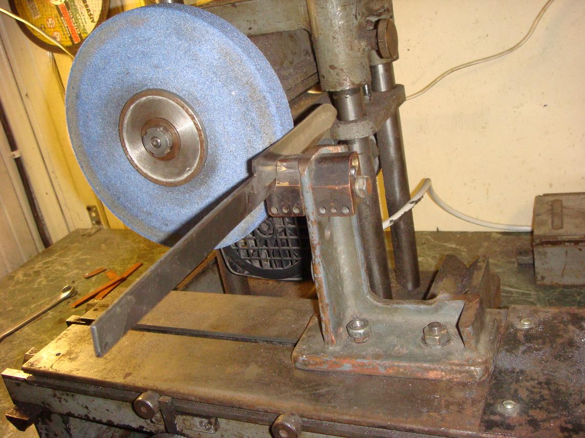

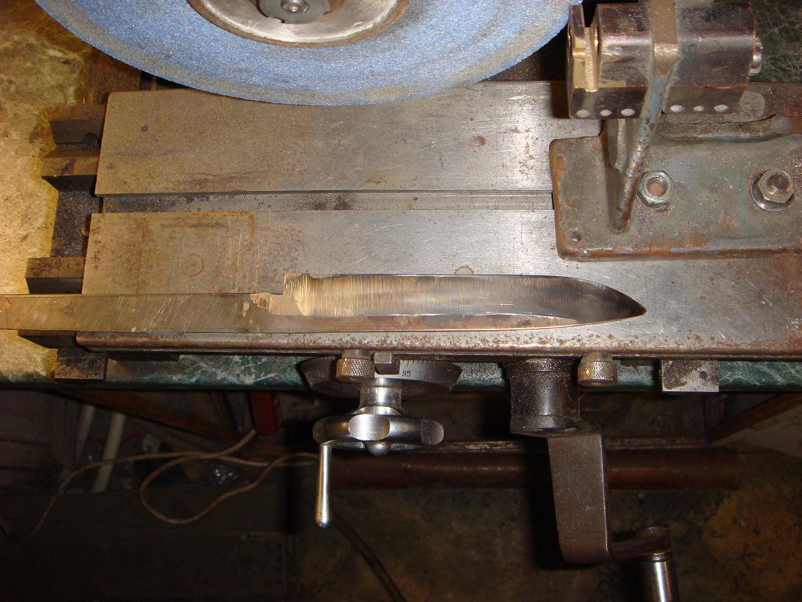

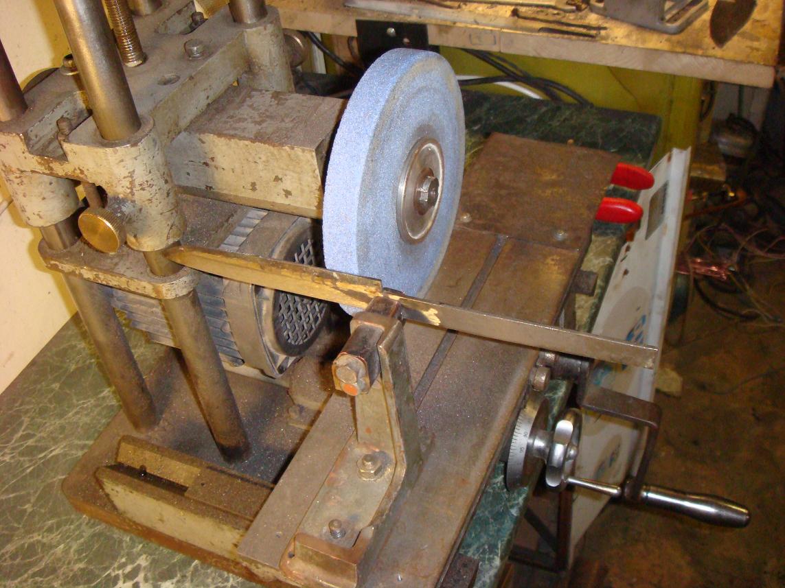

Вот собрал приспособу,работает как в ручную так и механически,в ручную быстрее.Для механической обработки требуется небольшая доработка(сделать напровляющий упор для клинка чтобы не отгибался и зажим,одного болта мало.

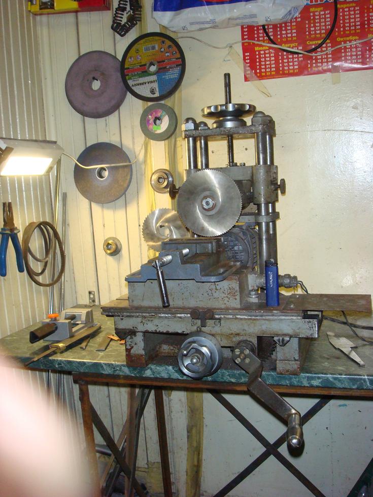

Вещ!Но тут явно за основу какой-то станок взят?
Да,шлифовальный с камнем до 200мм. Я на нем и фрезерные работы делаю :wink:

Дед Димон, а можно подробнее? Если я правильно понял, стол двигается в одном направлении (перпендикулярно оси вращения двигателя), клинок при этом зажат. То есть можно проточить участок спусков равный ширине круга , а потом перезажать клинок и проделать это еще раз? Или есть какой то механизм движения заготовки вдоль оси вращения диска?

Не,стол имеет 200мм хода по оси,500мм перпендикулярно оси и 170мм вертикально,скорость вращения 800 об.мин.,движок трехфазник 1,2кв,перпендикулярный ход быстрый - рычагом,остальные подачи винтовые с точнастью 1сотка(я на нем клапанные пятаки шлифую после притирки клапонов) :wink:
