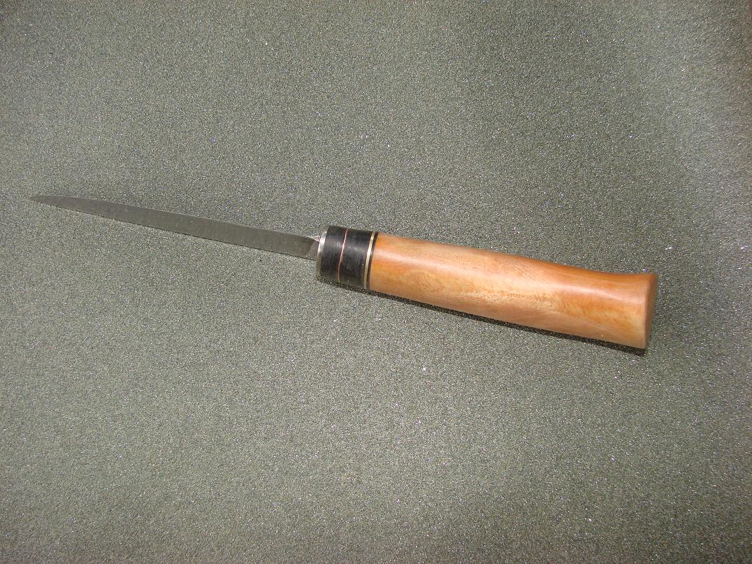

Привет Всем!Пол дня шол дождь в лес не поехал.Собрал простенький ножичек - свиль березы,кожа,медь,латунь,титан,дамаск.Лежит на стандартном листе наждачки(формат А4)вес 100гр ножны будут когда решу - на пояс или на шею.

Приятный такой рабочий нож получился. А такая толстая кожа не усохнет со временем?
Если не варить и не жарить не усохнет.Приносили в ремонт с кожанной рукоятью,хозяин в деревяху у костра воткнул и забыл,так тонкий слой сточил,скрученной медной проволокой расклинил и проволоку подкрашенной смолой залил.Получилась дополнительная проставка а рукоять как новая.За кожанной рукоятью как и за деревянной уход нужен.

СообщениеДобавлено: Ср апр 01, 2009 3:37
Симпотный ножик, просто и красиво. Только ИМХО медная фольга тонковата для проставки между кусками кожи. Если между кусками твердого материала, тогда идеально ровная линия получается, а на коже как-то кривовато (у меня получается).

Хороший ножик получился,рабочий.Не понятно почему "Ширпотреб" назван))
Хотя лично у меня к коже и меди предубеждение ,сам не знаю почему,но по-любому нож очень правильный.

Деда, очень хороший ножик получился. Мои поздравления!

Хорошо получилось.... только с кожей надо бережно - в раковине на пару дней не оставлять киснуть....

Так прежде чем кожа набухнет дамаск заржавеет :lol:
