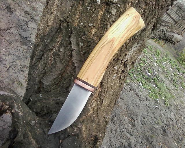

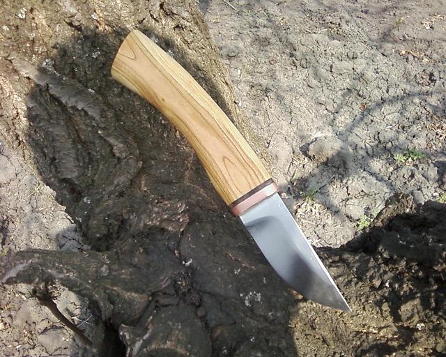

Всем привет! Хочу показать Вам мой новый ножик.
Появился у меня маленький кусочек более-менее достойного металла и вот, собственно, что получилось. Критика приветствуется как всегда.
Нож – «Манул»
Сталь – 40х13. Длина клинка – 76 мм. Ширина – 25 мм. Толщина обуха – 2,5 мм. Спуск с правой стороны, вогнутый на две трети клинка. Клинок позиционируется как Скиннер. Больстер – медь, толщина – 5 мм. Проставка – кожа, толщина – 3 мм. Рукоять – абрикос, пропитанный пчелиным воском. Пришёл к выводу, что лучше уж воск, чем льнянка, которая размывает текстуру древесины и дерево теряет всю красоту. Длина ручки (от проставки) – 115 мм. Ширина в средней части, - 26 мм. Толщина в средней части – 17 мм. В сечении ручка имеет овальную форму. Монтаж всадной на эпоксидную смолу, на треть ручки.
В скором времени ожидаются ножны. Всё, можете ругать…

...а чем обусловлен выбор названия? (кто такой манул-в курсе 8) )
 Заголовок сообщения: Re: "Манул"
СообщениеДобавлено: Пн апр 20, 2009 9:41
Приятно смотреть, как люди прогрессируют. :) По сравнению с прошлыми очень пристойно!
СообщениеДобавлено: Пн апр 20, 2009 9:45
Приятный нож, сделан аккуратно. В чём идея несимметричных спусков?

Ну потому, что нож небольшой, хищный, песочно-полосатый. И зверёк мне нравится. А чем название плохое?

Да просто давно хотелось попробовать. для определеённых целей удобно.

На мой взгляд, клинок коротковат.... Но это только МОЁ мнение. А так нож очень приятный. И название ему идет...

Ножик понравился.Только одно смущает-нет места под указательный палец.

Дык какую железку нашёл, такой и клинок. Была бы железяка побольше, и клинок больше бы был. Я ведь ножи из "подножного материала" делаю.))))))))

Очень симпатичный жищник ! А для чего для каких работ если не секрет ?
Планируется как скиннер, ну и деревяшку тоже постругать.

Билли, Вы ошибаетесь. Место там имеется. Видимо просто пальцы у всех разные.)))))))))))))))))

Хотел поругать, но по фото - не получается :) гармоничный нож.

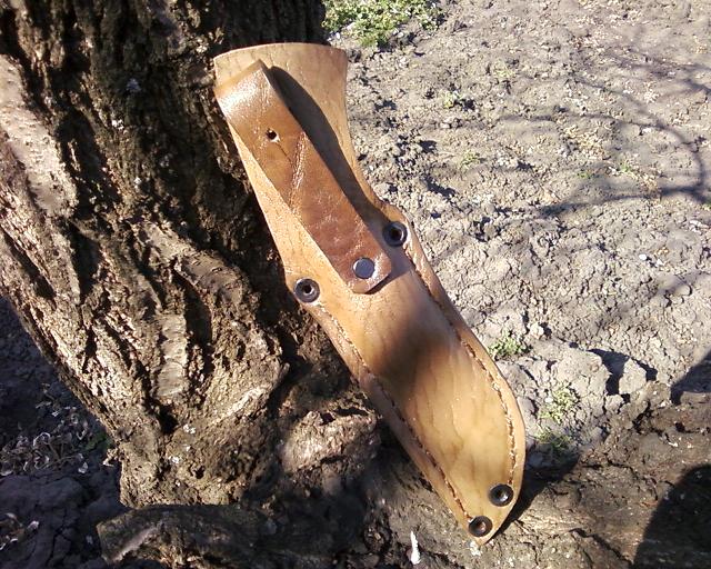

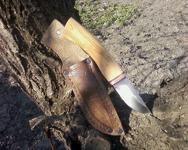

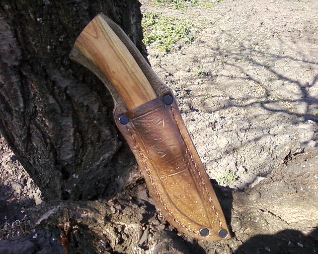

Всем снова здрасте! Своял к «Манулу» ножны. Ножны: Сделаны из двух кожаных стелек, капроновой тройной нитки, заклёпок. Пропитаны средством по уходу за кожей «Sitil». Нож в ножнах сидит по финскому типу почти на половину ручки, и оченно там хорошо держится из-за формы. Так же попробовал на коже «Штампинг» Жду Вашу критику. Заранее спасибо!

Заклепки от подвеса будут царапать рукоять :cry:
СообщениеДобавлено: Пт апр 24, 2009 10:33
Да и зачем он вообще? Прорези сделать на выступающей части ножен, и на пояс пойдет. и для шнурка более чем.
А подвес только вид портит.
