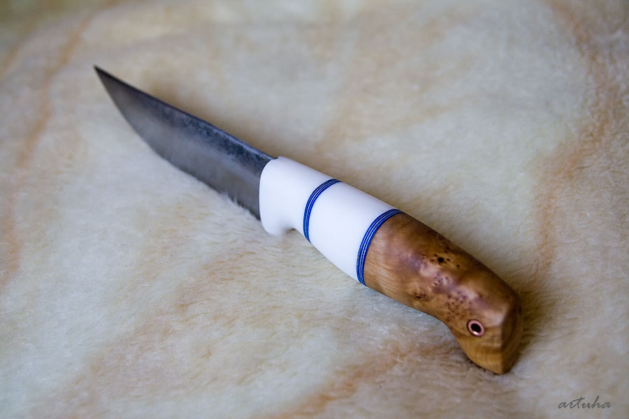

Быстрорез А11Р3М3Ф2 толщиной в 2,2мм.
Наибольшая ширина (у больстера) - 35мм.
Длинна клинка - 140мм.
Длинна хвостовика 100мм.
У острия (пара сантиметров РК) выведены в 0,6мм остальная часть в 0,3мм Но все же не идеально плоско. И не полировано в зеркало. Да и вообще много не идеального. Но мне нож нравится. :oops:
На рукояти фторопласт, березовый кап (предоставлен shtirliz). Проставки из белого и синего тюбиков из под теткиных кремов :) + алюминиевая баночка. :)

СообщениеДобавлено: Пт апр 24, 2009 10:47
Очень приятный получился, люблю такие формы :)
ИМХО- деревяшку в середину, а фторопласт по краям было бы гармоничней :roll:
Ferd
 Заголовок сообщения: Re: Хозяйственный
СообщениеДобавлено: Пт апр 24, 2009 11:56
или совсем без дерева :wink:

мм... а чем клеили второпласт, он же нормально ничем не клеится вроде
СообщениеДобавлено: Пт апр 24, 2009 12:36
боюсь живьем нож окажется хуже чем на фото. фторопласт - жирный на ощупь.. на ручку лучше что-нить пошершавей..
СообщениеДобавлено: Пт апр 24, 2009 13:14
По цвету - да, по ощущению в руке наверное нет.
Опять же предыдущий ответ. Не то чтоб фторопласт жирный (смотря как обработать)... вобщем это надо щупать.
СообщениеДобавлено: Пт апр 24, 2009 13:18
ИМХО клинку бы горбинку у больстера а потом плавно вниз - было б ваще супер ! Научи трубочку вживлять под темляк - :oops: а то я уже два тыльника загубил
Рисовал, рисовал... мне именно такая форма понравилась (без бОльших горбинок).
Трубочку сам впервые в жизни ставил. Просверлил дрелью. Сначала сверлом малого диаметра, чтоб в случае перекоса можно было бы исправить. Как оно правильно делается наверное лучше более опытных товарищей спросить.
СообщениеДобавлено: Пт апр 24, 2009 13:22
Склеиваемые поверхности фторопласта не полировал. Шершавая поверхность имхо вполне неплохо держится на эпоксидке.

СообщениеДобавлено: Пт апр 24, 2009 13:25
В чем-то лучше, в чем-то хуже имхо.
Сегодня привезу на найфовку и все желающие смогут ознакомиться с изделием вживую. :)

СообщениеДобавлено: Пт апр 24, 2009 21:57
Покрутил сегодня ножик в руках. Артём молодец, мне понравилось. Аккуратненько всё так, формы правильные... Надо ещё делать :wink:
СообщениеДобавлено: Пт апр 24, 2009 22:56
Нормальный ножик :lol:
Не понравился подбор матерьялов на рукояти и слишком толстая втулка :roll:

СообщениеДобавлено: Пт апр 24, 2009 23:38
Приятный нож, аккуратно собран - молодца! На мой вкус вторую фторопластовую проставку заменить на дерево и убрать синий пластик - и было бы вообще супер! :)
СообщениеДобавлено: Сб апр 25, 2009 0:34
+1 молодец еще!
СообщениеДобавлено: Сб апр 25, 2009 0:41
Очень ценю Ваше мнение.
Какую альтернативу используемым на рукоять материалам Вы бы посоветвали? Где их можно достать?
Втулка - это под темляк? Не понравилась именно толщина стенок трубки, а не диаметр отверстия?
СообщениеДобавлено: Сб апр 25, 2009 0:44
suet@suet, Сергей (aka Sleeper), fedor, спасибо за поддержку. Порой это сильный стимулирующий фактор. Но в моем случае многое зависит от наличия помещения для творчества. Надеюсь что с наступлением лета эта проблема будет более легко решаемя чем в холодное время года. :roll:
СообщениеДобавлено: Сб апр 25, 2009 0:52
В результате отзывов о сабже с последней найфовке понял что фторопласт можно использовать разве что в середине рукояти.
Многие сочли этот материал слишком скользким для упора большим пальцем.
"опыт - сын ошибок трудных" :mrgreen:
Могу конечно обработать грубой шкуркой это место, но тогда там начнет осаждаться грязь и будет не красиво. :(
ЗЫ: не совсем понимаю чем не понравился синий цвет. :(

СообщениеДобавлено: Сб апр 25, 2009 8:42
В основном рабочие ножи(для меня)это разделка мяса,рыбы.Второпласт в первых двух третях рукоятки сделает нож не упровляемым после намокания.
Матерьялы люблю натуральные :wink: Большинство дерева заготавливаю сам(береза,ива,сирень,акация,дуб,рябина)потом на ганзе меняюсь
На втулке под темляк предпочитаю меньшую толщину стенок.Под пины и втулки хорошо подходят трубки от раздвижных антен(они латунные)

СообщениеДобавлено: Сб апр 25, 2009 18:28
Всё бы хорошо, но вот S-образная форма РК меня не торкает. Я по этой причине 710 бенч в свое время поменял. И потом, быстрорезов у меня полный дом. Не воспринимаю я из них ножи без полировки клинка и всё, потому как сапожных всяких, линолеумных ножей штуки 3 минимум по всем потаенным углам дома валяются. И все вот такие, не шлифованные 8)
СообщениеДобавлено: Сб апр 25, 2009 23:44
Различен вкус и цвет фломастеров. :mrgreen:
Считаю что в моем случае с полировкой было бы хуже, чем так.

СообщениеДобавлено: Вт апр 28, 2009 17:25
Клин понравился, если это тот что ты мне показывал - чувствуется долго ты его руками выводил .... форма ножа тоже нравится...
фторопласт - не моё =). без капа ручка смотрелось бы лучше (имхо)....
