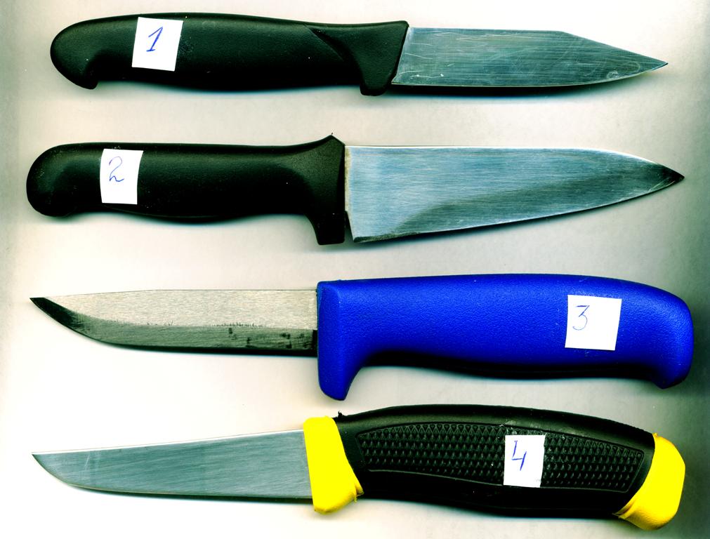

СообщениеДобавлено: Ср май 06, 2009 1:13
1.Легионер(420)
2.Фортуна(420)
3.Хултафорс РФР(AUS-8)
4.Филейник Фрост(Сандвик 12С27)
Клинки предварительно обезжирены спиртом.Потом намазаны солёной водой(10 грамм соли на стакан воды) и оставлены высыхать.
Фортуна и Фрост полированы.На Легионере штрих виден но никак не ощущается.На Хулте штрих очень хорошо ощущается ногтём.
Китайцы не пострадали.Если кликнуть по "фотке" она увеличится и следы коррозии на шведах будет хорошо видно.
P.S Зато 420-я не режет ни хрена и быстро тупится.
