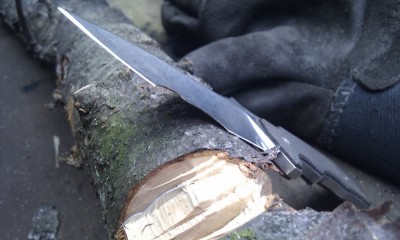

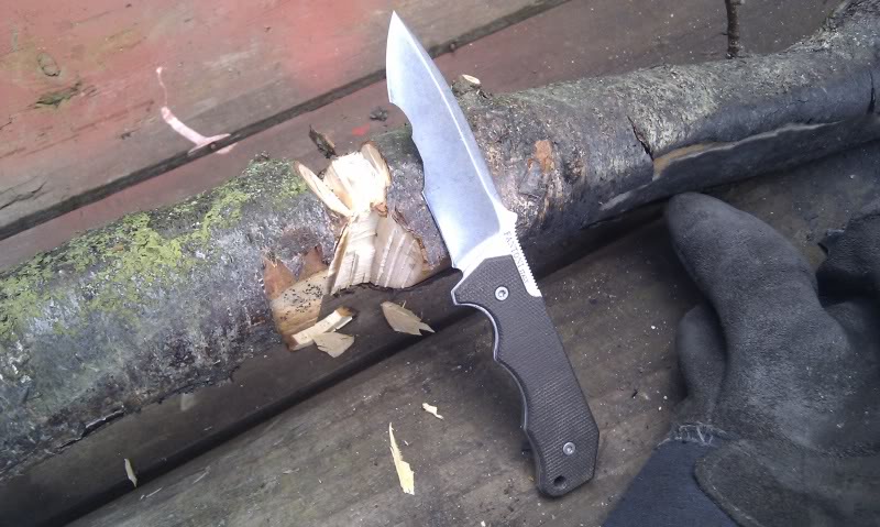

Ну, насчет стеклянного эт понятно...но меня почему то не покидает ощущение, что на фирме перемудрили с толщиной лезвия...и с твердостью или мне просто кажется?

 Заголовок сообщения: Re: Нож хреновый, сталь... или сам тест?
СообщениеДобавлено: Пт ноя 11, 2011 16:00
Вогнутые спуски хороши для опасной бритвы, а для топора - совсем не камильфо.

СообщениеДобавлено: Пт ноя 11, 2011 16:02
Мне тоже кажется, что там кусок клинка отвалился посредине. Кажется еще клинок не стеклянный. Если это металл, то перекал тогда.
СообщениеДобавлено: Пт ноя 11, 2011 16:10
Не факт, что перекал. С такой геометрией и "нормальную" железку сломать можно.

СообщениеДобавлено: Пт ноя 11, 2011 17:45
Думаю нож-брендированный хлам. Зачем только автор теста убил на него столько терпения и времени.

СообщениеДобавлено: Пт ноя 11, 2011 19:29
Сдаётся мне сталь говно,ну и или не нашли ещё для неё оптимального ТО.Как я уже писАл,режет мыльно и прочность никакая.

Как то раз ковырял чего то этим Кершавчиком,так при небольшом усилии кончик(честно говоря очень тонкий,почти как у опинеля) сломался.Хотя по идее должен бы погнуться.
Сдается мне, что некоторые фирмы хотят выжать из среднеуг. нержи по полной, делая акцент на рез, совершенно не обращяя внимания на химсостав стали..для такой, имхо разумеется, самый оптимум 58ед, а тут вроде как все 60...

СообщениеДобавлено: Чт ноя 17, 2011 0:13
Может быть никто не обратил внимания на то, что кончик то уцелел после не гуманного обращения... хотя при перекале кончик бы скорее отломился при протыкании нефтебочки, нежели бы отломился огромный кусок (чип) при атаке на дерево...На лицо стеклянный ...уй и желание тестера его разбить и не порезать руки. Результат - тестер доволен. :lol:

СообщениеДобавлено: Чт ноя 17, 2011 8:30
Так кончиком ничего и не делали...была лишь рубка ножом, дополняемая вполне естественными движениями руки в бок для отделения отрубленного...тут 2 минуса в одном флаконе, через чур тонкое сведение и перекал...единички на 2, ну, а нам плюс...т.к. лишней инфы не бывает.
СообщениеДобавлено: Чт ноя 17, 2011 8:37
На мой взгляд таки неудачно подобранная геометрия спусков.

СообщениеДобавлено: Чт ноя 17, 2011 10:37
А разве кончиком не торкали во что не попадя,включая лист нержи?
Был пе перекален,то кончик отвалился бы однозначно.
На фото и из отчёта - ясно видно, что кончик урабатывали на металле..., и не уработали...где же перекал? :shock:

СообщениеДобавлено: Чт ноя 17, 2011 10:59
Одно дело торкнуть строго вертикально, другое с выламывающими нагрузками...к примеру, если бы товарищ просто рубил дерево без боковых, то ничего подобного бы и не произошло.

СообщениеДобавлено: Чт ноя 17, 2011 11:08
Maxim писал(а):
где же перекал?
Под перекалом я имел в виду выбранную производителем несвойственную для этой стали твердость...ну, мне так кажется, закали они ее на 56-57 и все было бы ок.
СообщениеДобавлено: Чт ноя 17, 2011 11:22
Maxim писал(а):
где же перекал?
Порой бывает такое, что слегка заденешь кончиком что-то твёрдое, например кружку керамическую, и кончик приходится перетачивать, т.к. он чуть-чуть замят, буквально доли мм - это если нет перекала, а вот если он есть - несвойственная твёрдость - как Вы сами говорите, то кончик отвалится и отвалится видимо, тем паче при протыкании толстого листа железа. А отломить при боковых нагрузках вогнутое лезвие можно и при нормальной закалке. Почитайте, как медицинский инструмент сломали, а ведь там мягкая сталь должна быть.
СообщениеДобавлено: Чт ноя 17, 2011 11:26
Не знаю зачем ,Но таким образом супруга ковырнув соль ,отломала сходу кончик на ноже,который я ласково называл прозекторский,на самом деле какая то медицина
Вот хороший пример, как легко порой ломается кончик даже на мягкой стали. Ведь на мед.инструментах мягкая сталь?
СообщениеДобавлено: Чт ноя 17, 2011 11:52
С хирургическим инструментом на самом деле не так всё просто.На моём ножике сталь довольно твердая,ножик я так понимаю для вскрытий :oops: .Скальпели ломаются так же.Номенклатура сталей очень большая в медицинских инструментах.
А по сути,думается все таки неудачная геометрия,или производитель сделав ,как ему показалось,удачную форму,не подумал как его нож будут использовать.
