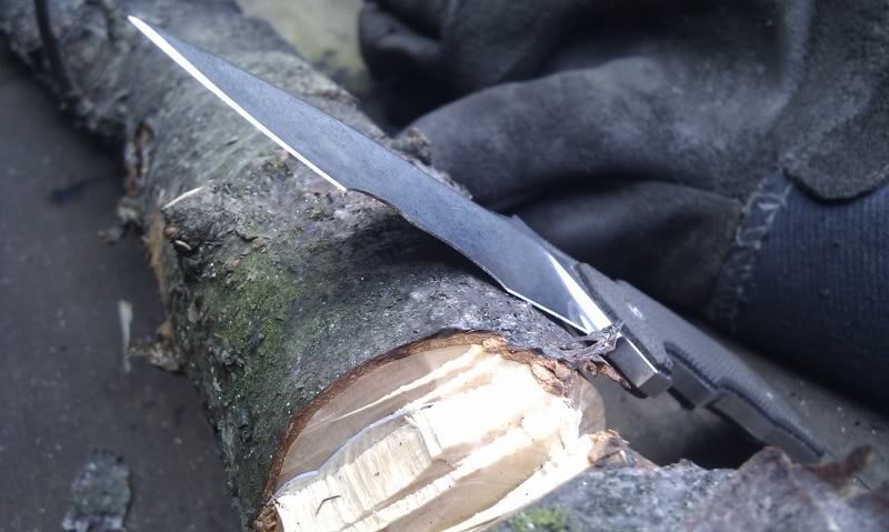

Ну, насчет стеклянного эт понятно...но меня почему то не покидает ощущение, что на фирме перемудрили с толщиной лезвия...и с твердостью или мне просто кажется?

Вогнутые спуски хороши для опасной бритвы, а для топора - совсем не камильфо.

Мне тоже кажется, что там кусок клинка отвалился посредине. Кажется еще клинок не стеклянный. Если это металл, то перекал тогда.

Не факт, что перекал. С такой геометрией и "нормальную" железку сломать можно.

Сдается мне, что некоторые фирмы хотят выжать из среднеуг. нержи по полной, делая акцент на рез, совершенно не обращяя внимания на химсостав стали..для такой, имхо разумеется, самый оптимум 58ед, а тут вроде как все 60...

Может быть никто не обратил внимания на то, что кончик то уцелел после не гуманного обращения... хотя при перекале кончик бы скорее отломился при протыкании нефтебочки, нежели бы отломился огромный кусок (чип) при атаке на дерево...На лицо стеклянный ...уй и желание тестера его разбить и не порезать руки. Результат - тестер доволен. :lol:

Так кончиком ничего и не делали...была лишь рубка ножом, дополняемая вполне естественными движениями руки в бок для отделения отрубленного...тут 2 минуса в одном флаконе, через чур тонкое сведение и перекал...единички на 2, ну, а нам плюс...т.к. лишней инфы не бывает.

На мой взгляд таки неудачно подобранная геометрия спусков.

Одно дело торкнуть строго вертикально, другое с выламывающими нагрузками...к примеру, если бы товарищ просто рубил дерево без боковых, то ничего подобного бы и не произошло.

Под перекалом я имел в виду выбранную производителем несвойственную для этой стали твердость...ну, мне так кажется, закали они ее на 56-57 и все было бы ок.

Порой бывает такое, что слегка заденешь кончиком что-то твёрдое, например кружку керамическую, и кончик приходится перетачивать, т.к. он чуть-чуть замят, буквально доли мм - это если нет перекала, а вот если он есть - несвойственная твёрдость - как Вы сами говорите, то кончик отвалится и отвалится видимо, тем паче при протыкании толстого листа железа. А отломить при боковых нагрузках вогнутое лезвие можно и при нормальной закалке. Почитайте, как медицинский инструмент сломали, а ведь там мягкая сталь должна быть.

С хирургическим инструментом на самом деле не так всё просто.На моём ножике сталь довольно твердая,ножик я так понимаю для вскрытий :oops: .Скальпели ломаются так же.Номенклатура сталей очень большая в медицинских инструментах.
А по сути,думается все таки неудачная геометрия,или производитель сделав ,как ему показалось,удачную форму,не подумал как его нож будут использовать.
