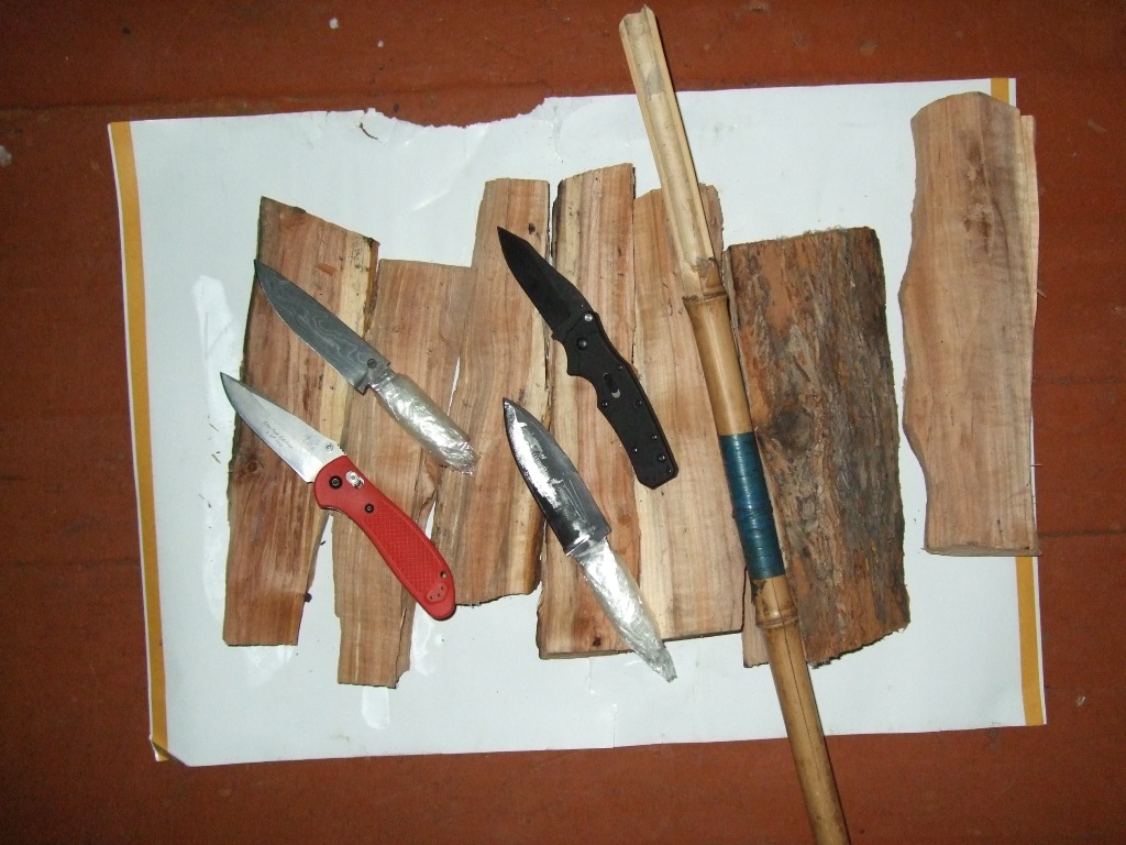

1.Дамаск Архангельского угол РК 34-38 тв. 63HRC
2.S90V угол РК 34-38 тв. 60HRC
3. Форумный Грип S30V угол РК 34-38 тв.60HRC
4.Кершав RAM Сэндвик 14C26N угол РК 34-38 тв. ХЗ
начало.jpg [ 210.47 КБ | Просмотров: 65257 ]
Строгал ранет,заметно твёрже и тяжелее берёзы,при этом промокший и замерзший,и бамбук.Бамбук сухой но тоже замерзший,строгал его поперёк волокон,под разным углом,строгание вдоль волокон не даёт ощутимой нагрузки на РК.
Все ножи заточены одинаково,финиш наждачка 3М на 2000 грит и паста ГОИ.Дамаск оказался острее всех,брил волосы без хруста без дёргания.Грип чуть похуже.S90V и Кершав ещё хуже,уже с хрустом и дёрганием.
Вначале строгал ранет.При больших усилиях во время строгания трудно уловить кто агресивнее,мне показалось что примерно одинаково.После строгания осмотр РК в 10 кратную лупу.
Грип - 3 еле видных микроскола.
Дамаск - тоже самое,но на дамаске один микроскол больше размером.
S90V и Кершав микросколы по всей РК,причём у Кершав сколы крупнее.РК похожа на микросеррейтор,впадинки круглые а зубцы прямоугольные.
Грип и Дамаск сносно бреют и влёт режут бумагу.
S90V и Кершав с трудом бреют и с лохмотьями режут бумагу.
Далее строгал бамбук.Вот тут мне показалось что дамаск грызёт бамбук агресивнее чем Грип.После строгания осмотр в лупу.
Грип без изменений.
Дамаск плюс 2 еле видных микроскола.
S90V и Кершав.Зубцы микросеррейтора замялись и РК стала прямой при виде с боку.
Грип и дамаск бреют,дамаск лучше
S90V и Кершав не бреют,только режут бумагу с лохмотьями.

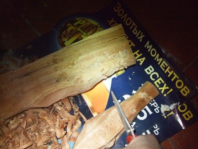

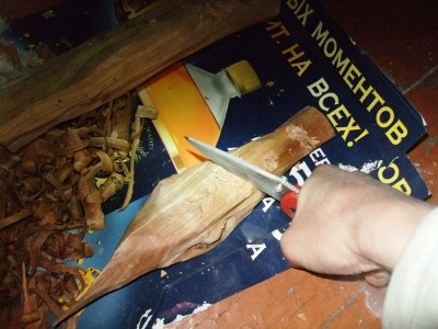

Напоследок решил РК совсем убить.Поставил нож вот так и со всей силой стал проворачивать вправо влево по 10 раз,ну и кончиками в дереве поковырялся.
тест.jpg [ 144.86 КБ | Просмотров: 65257 ]
тест1.jpg [ 139.7 КБ | Просмотров: 65257 ]
финал.jpg [ 229.95 КБ | Просмотров: 65257 ]
Грип и дамаск без изменений.Дамаск с хрустом и дёрганием но вполне уверено бреет.Грип хуже но тоже бреет.
S90V и Кершав.Образовались сколы по всей РК,видно невооружённым глазом.РК убита.

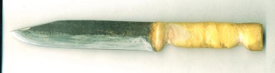

ЕДХ (Евлампий Дормидонтов Хантер) :) бывший Ллойд Пендлетон Хантер.
Сталь VG-1 твёрдость 58-60 HRC
Угол спусков 12 град
Угол РК 36-38
Сведение 0,4 мм
Финка Wood Jewel
Клинок Канкаанпаа Кованная инструментальная углеродка , 0,8 % угля и 0,1 ванадия твёрдость 58-60 HRC
Угол спусков 20 град
Угол РК 30-32 град
Сведение 0,1-0.15
едк.jpeg [ 35.3 КБ | Просмотров: 64715 ]
Ножи заточены до бритья волос на предплечье.Фаски блестят но не зеркалят,потому что финиш заточки всего лишь на наждачке 1500 грит.
Строгание мерзлого ранета.
Осмотр в 10 кратную лупу.
ЕДХ - никаких явных повреждений,сколов,заминов,не заметно.Видно только что РК уже бывшая в употреблении,то есть не такая ровная как после заточки.
Финка – тоже самое.

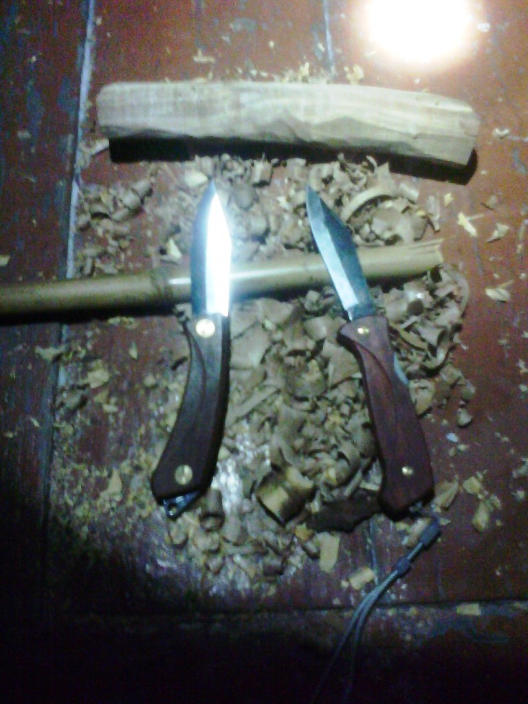

Часть 4.
На термометре -40.
Ножи и тестовый материал у меня хранятся в кладовке а кладовка на улице,примыкает к дому но не отапливается.
Складник ЕКА.
Какая-то высокоуглеродистая премиум углеродка.
Финиш заточки наждачка 3М 2000 грит.Фаски слегка зеркалятУгол заточки 34-36 градусов.Бреет волосы с хрустом.
Складник ЕКА.Сэндвик 12С27.
Строгание ранета.
Осмотр в 10-кратную лупу.
Углеродка: по всей РК еле видные микросколы.Брить перестал.Но бумагу режет
Нержа: никаких явных повреждений,сколов,заминов,не заметно.Видно только что РК уже бывшая в употреблении,то есть не такая ровная как после заточки.
Строгание бамбука.
Углеродка:по всей РК образовался тонеький прерывающийся заусенец,который виден невооружённым глазом.Не бреет и бумагу рвёт.
Нержа:три еле видных в лупу микроскола.Не бреет но бумагу режет в лёт.
Вобщем всё подтвердилось.Нержа более хладостойкая чем углеродка.
Сэндвик от ЕКА подтвердил свою репутацию.Не зря его на ножевх форумах камрады хвалят.

Грип - 3 елевидных микроскола
блин, как же тяжко в первое рабочее утро - без шуток, сидел, наверное, с минуту втыкал - что такое елевидные сколы? что такое каплевидные - понимаю, древовидные - понимаю, а вот елевидные? мда, новый год и обилие ёлок дают о себе знать :lol:

Это в 10 кратную лупу их еле видно,а невооружённым глазом вообще не видать.Вобщем "тридцатка" меня приятно удивила насчёт прочности РК.
