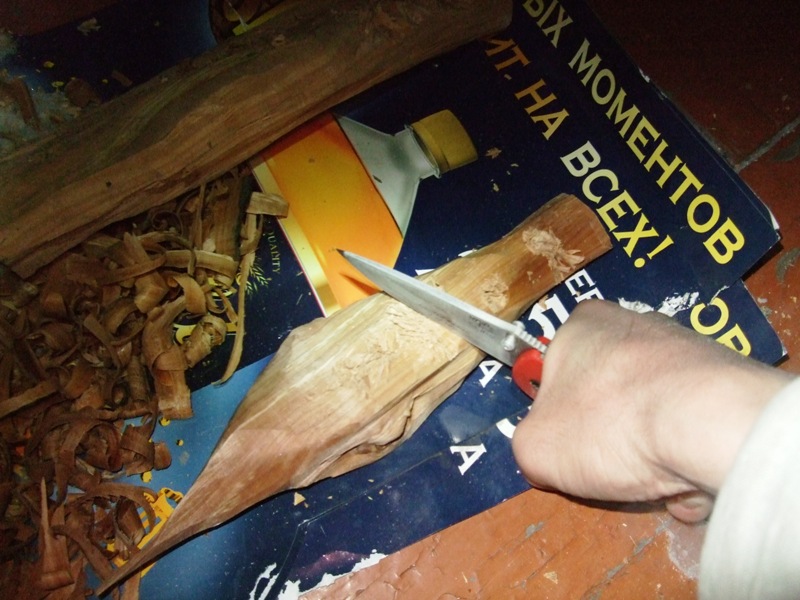

Напоследок решил РК совсем убить.Поставил нож вот так и со всей силой стал проворачивать вправо влево по 10 раз,ну и кончиками в дереве поковырялся.
тест.jpg [ 144.86 КБ | Просмотров: 64870 ]
тест1.jpg [ 139.7 КБ | Просмотров: 64870 ]
финал.jpg [ 229.95 КБ | Просмотров: 64870 ]
Грип и дамаск без изменений.Дамаск с хрустом и дёрганием но вполне уверено бреет.Грип хуже но тоже бреет.
S90V и Кершав.Образовались сколы по всей РК,видно невооружённым глазом.РК убита.

я бы хотел обратить внимание, что стругание в отличии от реза сильно зависит и от рукояти
и соотношенияч осей рк и рукояти
и от положения руки при стругании
поэтому боковые усилия которые возникают на РК могут быть совершенно разными.

я бы хотел обратить внимание, что стругание в отличии от реза сильно зависит и от рукояти и соотношенияч осей рк и рукоятии от положения руки при стругании
Это так.Я строгал всяко разно,насколько хватало фантазии.

Грип - 3 елевидных микроскола
блин, как же тяжко в первое рабочее утро - без шуток, сидел, наверное, с минуту втыкал - что такое елевидные сколы? что такое каплевидные - понимаю, древовидные - понимаю, а вот елевидные? мда, новый год и обилие ёлок дают о себе знать :lol:

Это в 10 кратную лупу их еле видно,а невооружённым глазом вообще не видать.Вобщем "тридцатка" меня приятно удивила насчёт прочности РК.
