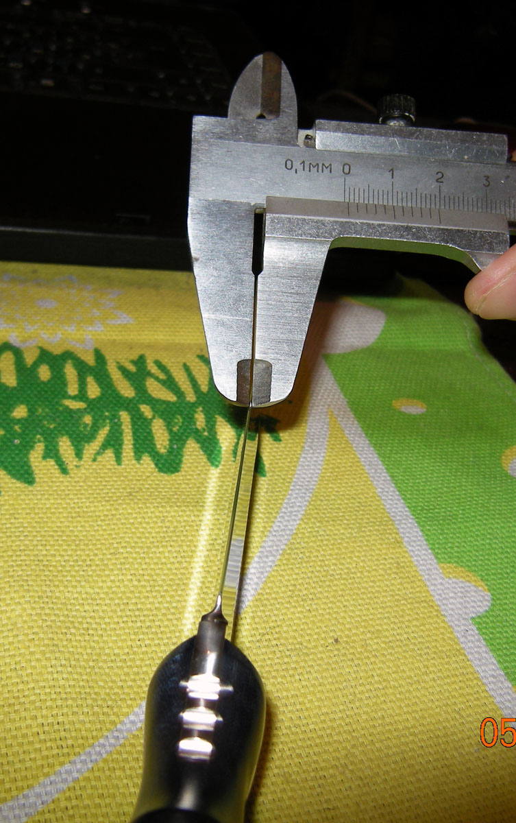

Если эта буханка сведена близко к миллиметру, это, конечно, не гуд. Хотя мерили на днях 710й - получили на брюхе лезвия 0,9 :shock: Потому надо дождаться информации Андрея.
У меня сейчас в руках обычный серийный УАЗик, нож как раз универсальный, с возможной функцией батонинга. Там же на брюхе - 0,6. Попробую сделать фото.
УАЗ 1.jpg [ 224.68 КБ | Просмотров: 25160 ]
УАЗ 2.jpg [ 138.46 КБ | Просмотров: 25160 ]
Выглядит как 0,7 - это потому что штанген повернут. Неудобно в одно лицо фотографировать.

Не сочтите за провокацию :) , сохраните угол заточки производителя . Только
проведите одну стандартную операцию на Триангле под 30 гр .Угол режущей кромки
останется 40 гр. , а переход с режущей кромки на спуски сгладиться . Увидите ,что
" строгание " улучшится .

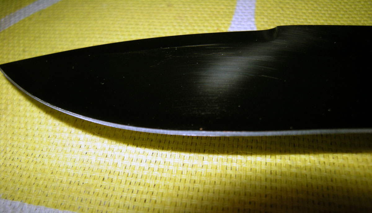

Теперь - о деле. Вчера утром померил сведение - и забыл блокнот на даче, а, поскольку измерял для сравнения сведение нескольких других ножей,так что точную цифру не скажу - не хочу никого вводить в заблуждение. При ощупывании линии перехода клинка в РК чувствуется некоторый валик. Насколько я помню, сведение около 1 мм, но точно скажу, может быть, в воскресенье или понедельник.
Самое главное. У этого экземпляра оказалась несимметрично заточенная РК. Со стороны клейма производителя от рукояти до брюшка - нормальная, около 1,5 мм, брюшко и ближе к острию - 0,5 мм. С другой стороны - еще хуже, около рукояти - 0,7 и угол явно другой - больше. Ужос, в общем :)
Наверное, ни с одним ножом я не возился больше, чем с этим. Точил и перетачивал на алмазах триангла несколько дней, перечитал книгу Марьянко о геометрии клинков и заточке. Нож-то мне нравится все равно! :) Короче, вчера я его все-таки ЗАТОЧИЛ- ну, я, правда, не специалист, но нож стал резать и даже строгать - не так, как RANT DPT, конечно, но весьма прилично. Ну, строгание бумаги и бритье волос - это, как я теперь понимаю, не показатель. Необходимо, но недостаточно. Если погода в ближайшие дни не подведет, попробую его потестить, может быть в паре с 505-м.
