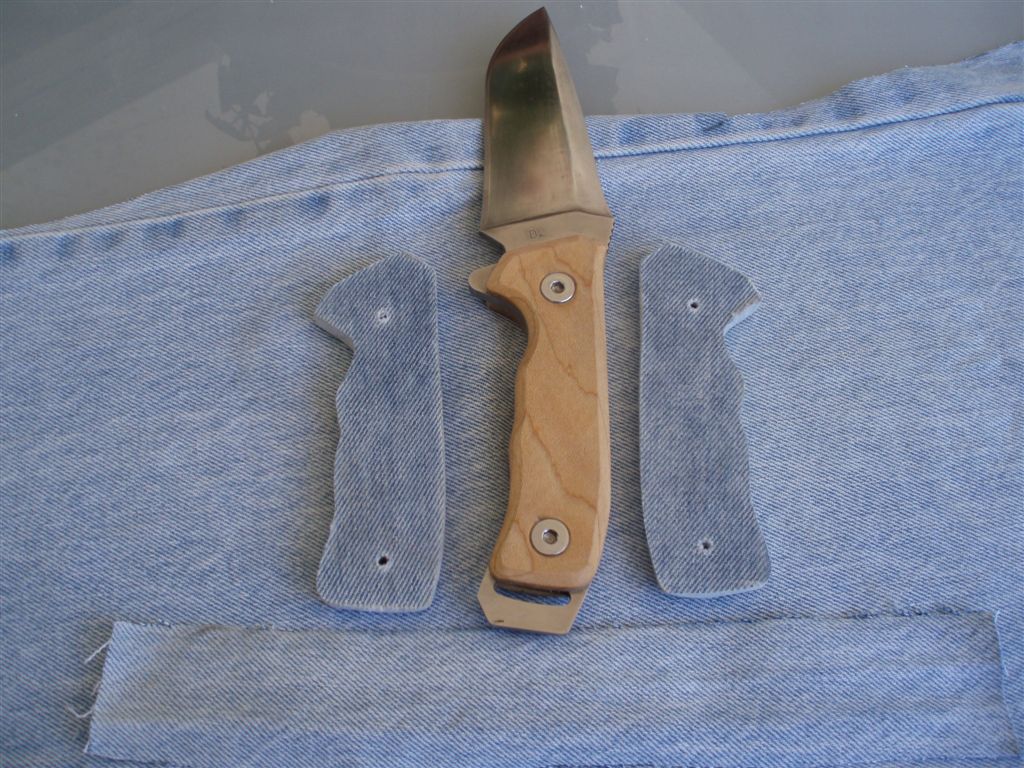

Вот я и собрался сделать свою первую микарту по наводке Билли Бонс .
Много времени ушло на поиск FIBERGLASS RESIN от ELMER'S или BONDO . Продукции
этих фирм на прилавках полно , но именно FIBERGLASS RESIN не нашел . Пришлось
взять для опыта минимальную упаковку 0.5 кг местного производителя . Для
чистоты эксперимета взял для заворачивания вощеную бумагу и повторил в точности
все рекомендации первоисточника .
mik 001.jpg [ 84.86 КБ | Просмотров: 11493 ]
mik 004.jpg [ 85.98 КБ | Просмотров: 11493 ]
mik 005.jpg [ 79.77 КБ | Просмотров: 11493 ]

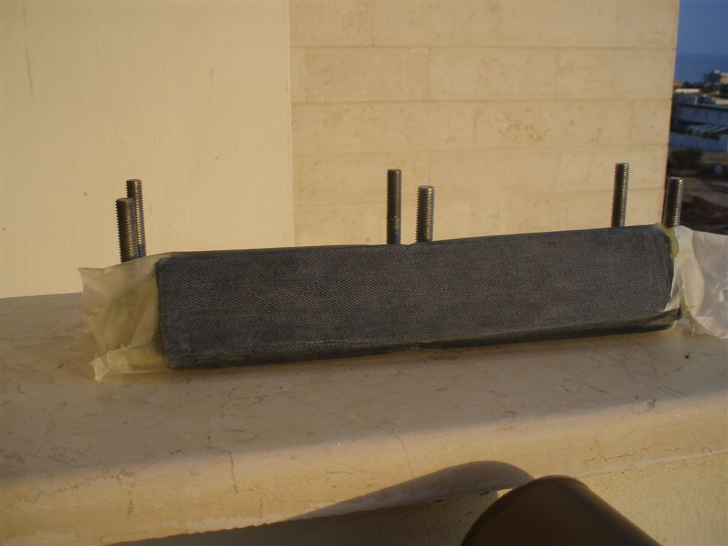

Утром вскочил посмотреть на результат . В первых лучах солнца микарта выглядела
темноватой . Немного поковырял по краям - вроде посветлей , но окончательно скажу
только на следующей неделе - шлифовать микарту дома не могу , т.к. у жены аллергия
на такие запахи . Придется шлифануть на работе .
mik 007.jpg [ 73.95 КБ | Просмотров: 11493 ]
Сейчас о первых выводах для себя .
 Заголовок сообщения: Re: Первый опыт с микартой
СообщениеДобавлено: Чт июл 30, 2009 18:34
Рекомендуемый размер полосок ткани 5х28 см -оптимальный , а вот их количество
нужно пересмотреть в зависимости от толщины накладок , которую хотите получить .
Для джинсовой ткани - это 3 полоски на каждые 2 мм толщины .Для других тканей тоже
нет проблем . Нарежьте 10 полосок и придавите их обжимкой , которую приготовили .
Замерьте теперь толщину стопки и получите пропорцию ( наполнитель на толщину
не влияет )
На каждые 5 мм толщины нужно готовить не меньше 100 мл наполнителя .
Всем успехов :)

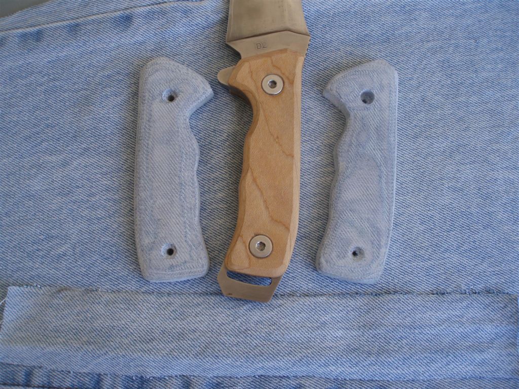

Всем привет ! Сегодня появилась возможность продолжить опыты с моей первой
джинсовой микартой .Так как подходящего лезвия для накладного монтажа у меня
сейчас нет , то сделал резервные накладки для уже известного вам Курахи , с
которым два месяца назад " засветился " на форуме :) Ставить их не собираюсь
и поэтому шлифовать их шкуркой выше 220 не стал . Основной вопрос был такой-
на сколько меняется исходный цвет ? Коментировать пока не буду , судите сами .
На одном снимке видна вообще нешлифованная изнанка .
mik 011.jpg [ 222.46 КБ | Просмотров: 11456 ]
mik 013.jpg [ 184.2 КБ | Просмотров: 11456 ]
mik 014.jpg [ 178.35 КБ | Просмотров: 11456 ]
mik 015.jpg [ 169.33 КБ | Просмотров: 11456 ]

Аркадий, отлично. Но ты не забывай, что после финиша микарты тебе её все равно придется чем-то покрывать. И после покрытия цвет станет более глубоким и на пол-тона, минимум, потемнеет.
СообщениеДобавлено: Вс авг 02, 2009 21:03
Валерий , с этого места поподробней , пожалуйста . Никто об этом не писал
и я решил , что самый умный :( Сняв первые слои , я захотел попрбовать покрыть
лаком . Если будет плохо , то все равно сошлифую . Лак - спрей у меня отличный -
немецкий для цветных металлов , но годится для всего . Брызнул и получил неожи-
данный эффект . Действительно цвет стал контрастнее , но не это главное .
Получился негатив - белесые переходы между слоями стали темными . Больше
этого не делал , чтобы сохранить эксперимент чистым для Билли Бонс

Почему не такая?Точно такая.
Насчет красителей......единственный вариант-разные красители коттона.Когда мешаешь смолу с отвердителем начинается реакция с приличным выделением тепла.Может химия+тепло разрушает краситель?А мне может джинсы с "Неправильным" красителем попались?
Скорее всего это так, джинсы какие-нибудь левые, фуфлыжные, типа американские. А у нас джинсы то что делает фабрика Большевичка. Чем уж они там красят ХЗ, но не то что с микарты цвет не сойдёт, а да же с ног - если под дождь попадёшь.... :lol: :lol: :lol: :lol: :lol: :lol: (были у меня такие в начале 90-х, неделю отмыться не мог)

Похоже цвет не поменялся.Это гуд)))
Валерий,а зачем микарту покрывать?Может скользкой стать.А пропитана она и так "будь здоров"
СообщениеДобавлено: Вс авг 02, 2009 21:19
Мне показалось, что после финиша её чем-то покрывают: на фотках она блестит, как будто после покрытия лаком. Сказать честно, не знаю, покрывают её чем-то или нет или полируют в зеркало на финише :oops:

Стас мне вкратце отписал по финишу микарты: после шкурок тряпичный круг с пастой, потом, если надо, штоб сияло, такой же круг с карнаубой.
