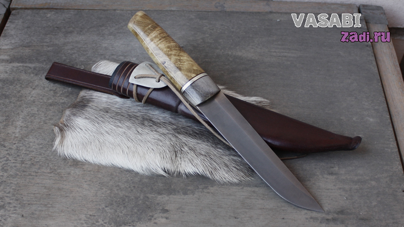

СообщениеДобавлено: Чт ноя 19, 2009 12:36
Для отработки "технологии" разные варианты, возможно будет полезно осуществить.
Но ИМХО сравнивать результаты будет не очень показательно.
Комрады выше уже говорили о том, что бюджетная рукоять опят очень проста по фактуре.
Методы тщательной финишной обработки рассчитаны на более благородную древесину. И в этом случае можно четко определить преимущество одного или другого метода.
Если говорить о качественной финишной обработке рукояти я бы хотел еще подчеркнуть важность тщательного выведения поверхности наждачной бумагой. Лично я использую не меньше 7-8 размеров последовательно до 2000 грит, а можно еще и пастами до 27000 грит. Тщательность обработки будет видна после финиша.
Да и пропитку маслом делают обычно не торопясь. Насколько я знаю, для примера, Денис aka Zadi выводит наждачкой, потом пропитывает полоком, затем оставляет на пару недель, затем опять самая мелкая наждачка и снова полок. Так несколько раз. После этого уже шеллаки, даниши и прочие карнаубы.
Результат "на лице":
ANSSI_HUNTER.jpg [ 273.21 КБ | Просмотров: 29724 ]
coco 2.jpg [ 195.04 КБ | Просмотров: 29724 ]
vasabi_2.jpg [ 210.75 КБ | Просмотров: 29724 ]
Alexei
 Заголовок сообщения: Re: Opinel - бук и льняное масло
СообщениеДобавлено: Чт ноя 19, 2009 12:43
Но так трахаться с опятами... я бы не стал.
Я сразу предлагал полок. Очень качественно пропитывает и исключительно проникает в структуру древесины.
И никаких заморок с кипячением, банями и пр.
У меня и так времени не хватает на рукотворчество. Поэтому предпочитаю этот дефицит тратить на выведение поверхностей рукояти.
Исключительно ИМХА!
