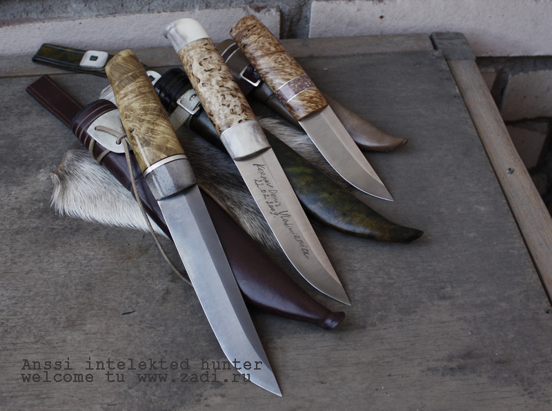

Да и пропитку маслом делают обычно не торопясь. Насколько я знаю, для примера, Денис aka Zadi выводит наждачкой, потом пропитывает полоком, затем оставляет на пару недель, затем опять самая мелкая наждачка и снова полок. Так несколько раз. После этого уже шеллаки, даниши и прочие карнаубы.
Результат "на лице":
