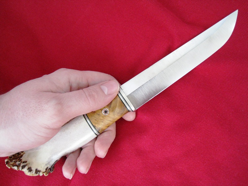

В общем, после того, как я закончил нож с Ансси и акацией в первый раз, он, как можете догадаться, был весьма ухватист :mrgreen: - в общем то, формы были не очень. Это теперь он мне нравится и в руке сидит супер. А тогда было как-то не очень. И в плане улучшений у меня были некоторые сложности - с тем же хвостовиком. В общем, в результате, я опять решил взяться за что-нибудь попроще. У Дениса на zadi.ru была распродажа и мне достался клиночек от Эклунда - вариация длинный, 115 мм. Такой, из очень правильной шведской стальки РВЛ :mrgreen: и непритязательной слесаркой. Ну, под него я пустил переделанный стандартный больстер из никельсильвера, обрезок черного дерева от предыдущего ножа и, доставшуюся по-дешевке с той же распродажи кусок дикой груши. Кстати, древесина груши мне не очень понравилась, если честно. Ну да, заполировать ее можно, но все-равно, она, с моей точки зрения, мягковата и слишком охотно принимает в себя всякую грязь - то есть, работать с ней довольно легко, но, лучше ее потом тонировать...
Ну в общем, поскольку клинок был шведский, то и ножик я решил делать шведский. Кстати, цель была достигнута с первого раза. Нынешняя переделка это, в основном, снятие лишнего жира с боков и брюха.
Короче, вот фотки:

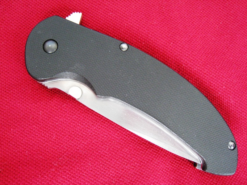

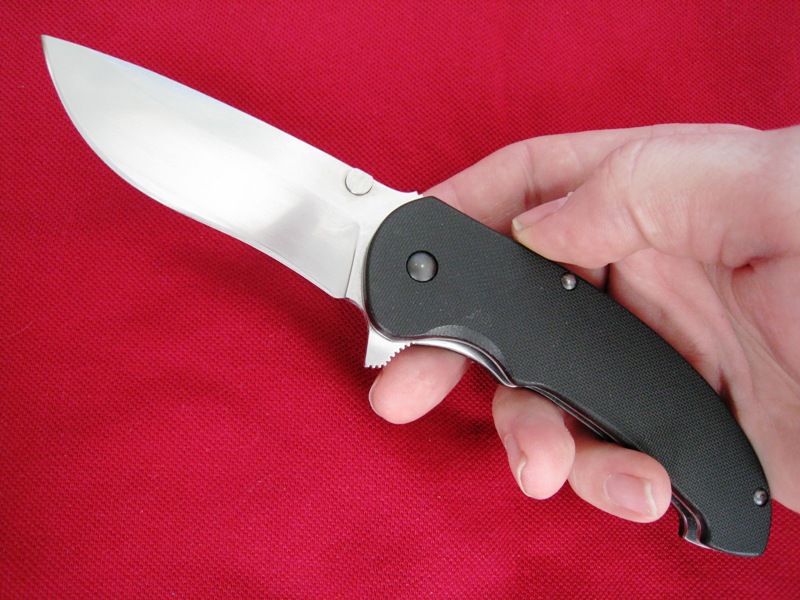

Ну и на десерт - тьюнинх складня.
Купленный мною ножик оказался с дефектом. Ну и поскольку куплен он был мною не в магазине, и возврат не был привлекательной опцией, потому, что дефект был незначителен, и, главное, из-за вечного поиска совершенства, которое рулит каждым настоящим найфоманом - я решил его оттюнинховать...
Прошло время, и час настал. Нож был оттюнинхован. Совсем уж безжалостно не получилось, так как возникли технические ограничения по клинку - там система оказалась со скрытым упорным штырем - это когда клинок вокруг осевого отверстия пропилен, что бы там штырь мог находиться, о который клинок будет упираться в открытом или закрытом состоянии. С этим пришлось считаться. Но, мне кажется, все, что было возможно, или, вернее, все, что было разумно, я постарался сделать.
Выкладываю фотки.
Кто узнает первоисточник - будет молодец!
Подсказка, типа: то был из Кершей с клинком стали VG-10. Ну вот, считай спалился... :mrgreen:

От скуки - на все руки. :mrgreen:
Вот первоисточник - Керш Лахар
