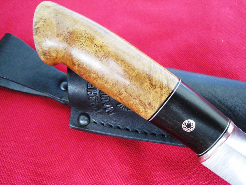

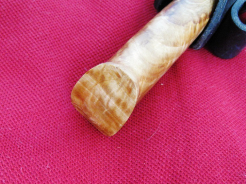

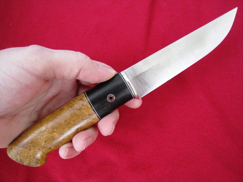

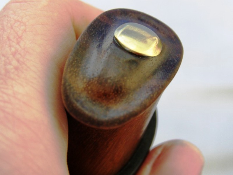

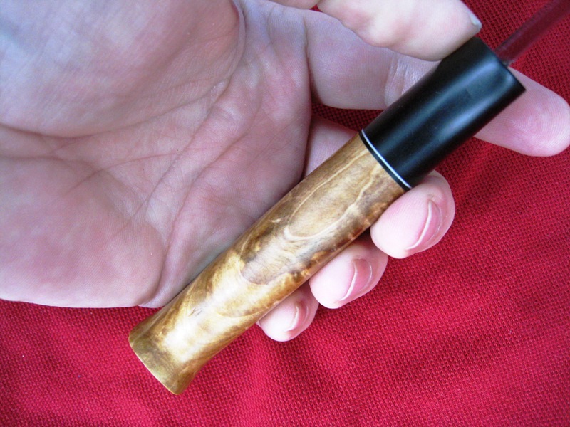

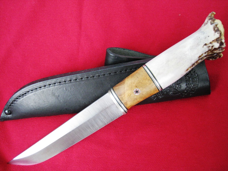

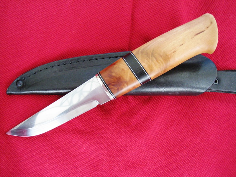

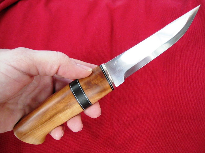

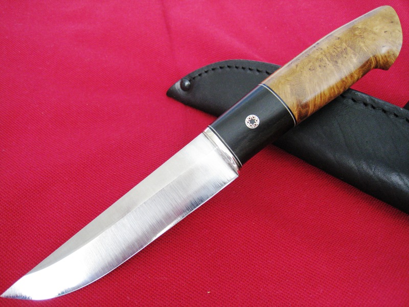

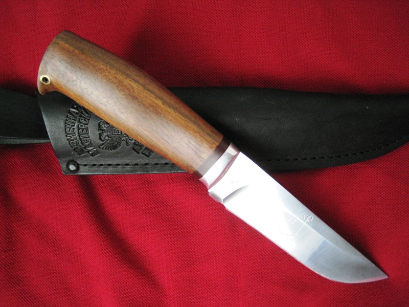

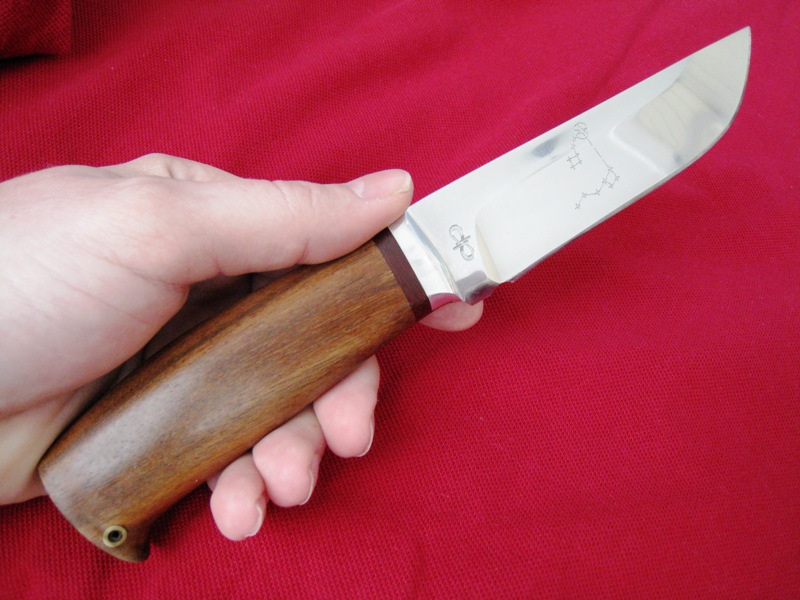

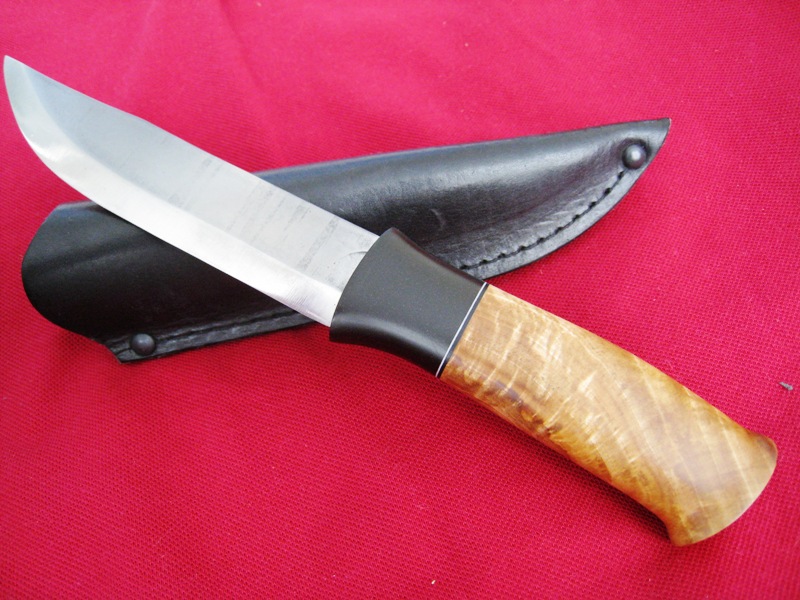

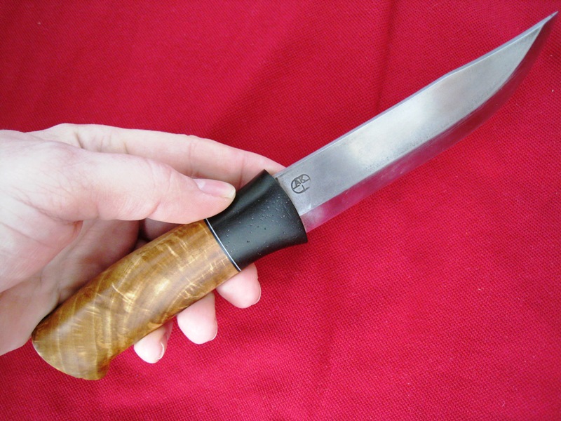

В общем, нож, который который у меня долго валялся в тумбочке, пока я его не оттюнинговал. В начале своего увлечения купил АИРовский Полярный-2, который привлек меня своей недетской толщиной клинка. Одна фигня только была с ножем - рукоять у него была, как говорят, "ухватистой" - сделанной, видимо, по меркам инопланетян или чуваков из африканского племени Зулу - со средним ростом в 2 метра и соответствующей длинной пальцев. Мне кажется, кстати, что Сергей ака Smix тоже этот нож переделывал по аналогичной причине - недержания рукояти. Но он менял всю рукоять, а я просто отсек лишнее. :D
Фото оригинала, к сожалению, прям сейчас представить не могу - она где-то в недрах zadi.ru есть. Покажу только результат. Добавлю еще, что срезал лишнее дерево дважды - сначала максимально, но что-бы сохранить полностью больстер. Сейчас - залез и на больстер. Ну и деревяха не знаю что - полируется ничего себе, прилично, но брать масло и покрываться Данишем отказалось. В общем, фотки:
Полянрый1.JPG [ 162.85 КБ | Просмотров: 19270 ]
Полянрый2.JPG [ 136.18 КБ | Просмотров: 19270 ]
 Заголовок сообщения: Re: Ножи, которые сделал Трейн...
СообщениеДобавлено: Чт мар 18, 2010 23:34

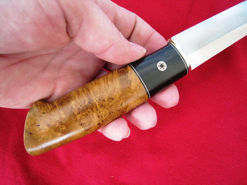

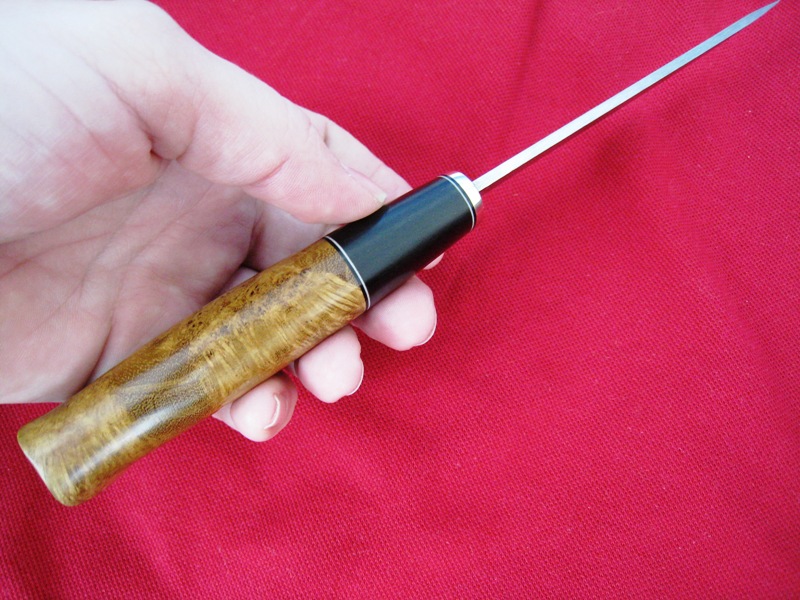

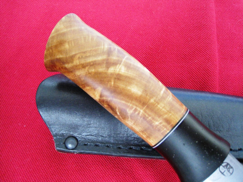

После двух косметических операций рукоять похудела, наверное, процентов на 30. То есть, оригинал был раза в полтора толще, чем то что сейчас - при том как по ширине, так и по толщине. Сейчас верится с трудом, конечно.
Еще фотки:
Полянрый3.JPG [ 83.49 КБ | Просмотров: 19384 ]
Полянрый4.JPG [ 65.61 КБ | Просмотров: 19384 ]
Полянрый5.JPG [ 140.89 КБ | Просмотров: 19271 ]

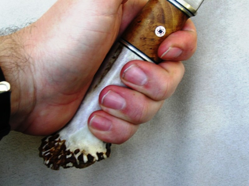

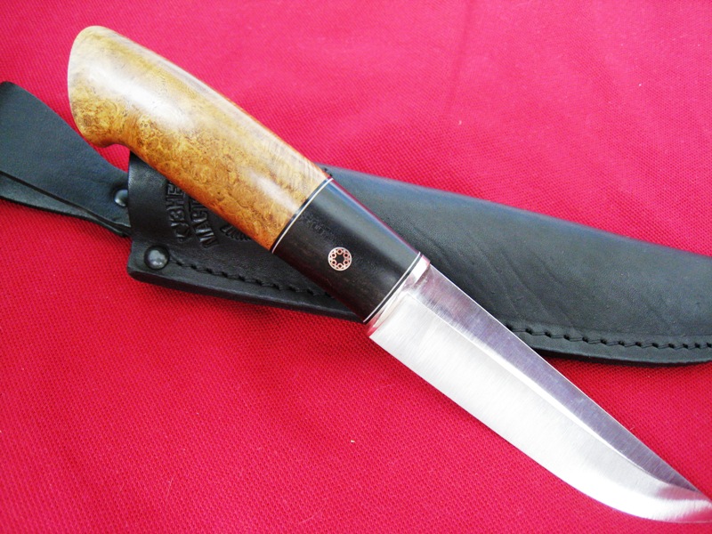

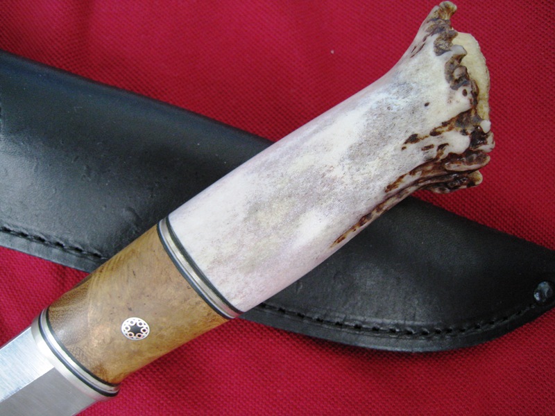

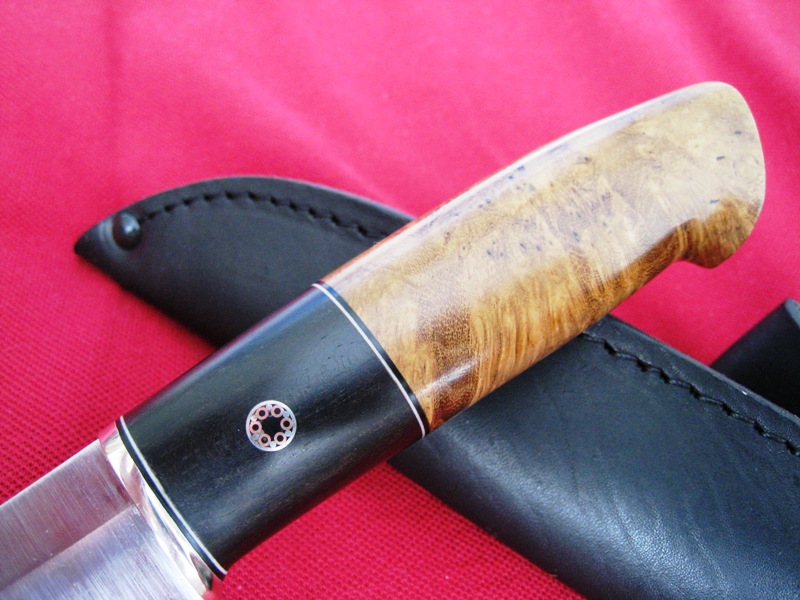

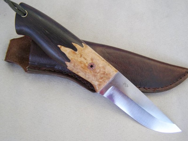

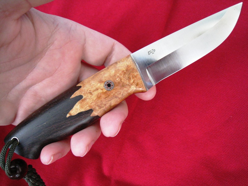

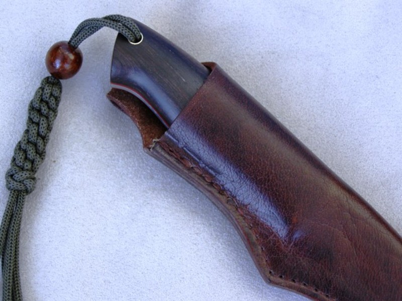

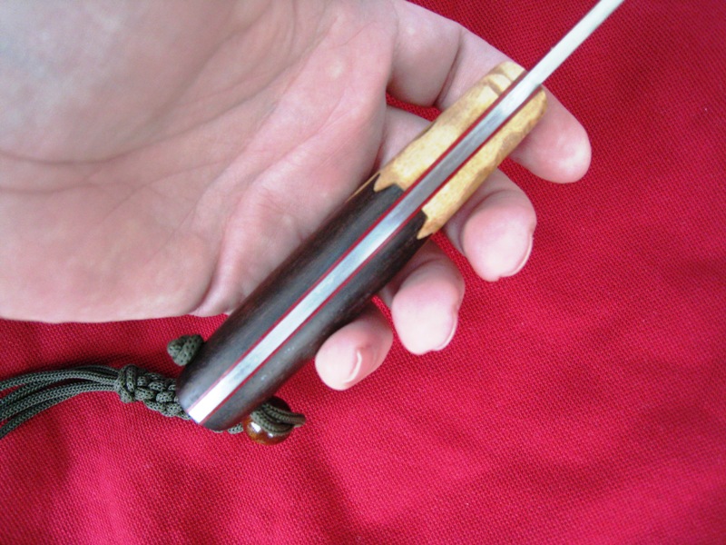

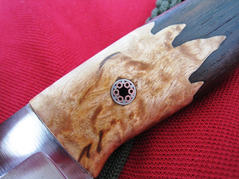

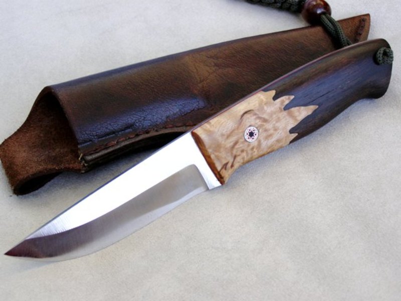

Следующий ножик с накладным монтажом. Сделал его, наверное, пару лет назад. Слегка его доводил. Ну и в последний раз он еще слегка похудел. Клинок Энзо Хантер, еще из О1. На рукояти какой-то палисандр и карелка. Фибра, пин и латунная трубка, пропитка маслом для полка и поверх Даниш Ойлом. Все материалы с zadi.ru
Единственный нож для которого я придумал название - для конкурса полагагось. А так, если честно, имена у ножей - до этого я пока не дорос. Ну этот, в общем то, назывался Флейм - от английского Flame, что означает пламя, а вовсе не то, что некоторые завсегдатаи интернета могли подумать. :)
В общем, фотки:
Flame1.JPG [ 65.6 КБ | Просмотров: 19382 ]
Flame3.JPG [ 74.35 КБ | Просмотров: 19382 ]
Flame4.JPG [ 114.76 КБ | Просмотров: 19382 ]
Flame6.JPG [ 138.06 КБ | Просмотров: 19271 ]
Flame7.JPG [ 163.77 КБ | Просмотров: 19271 ]
Flame8.JPG [ 166.36 КБ | Просмотров: 19271 ]

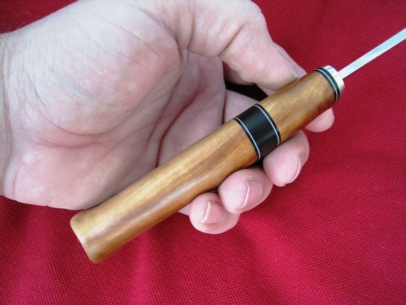

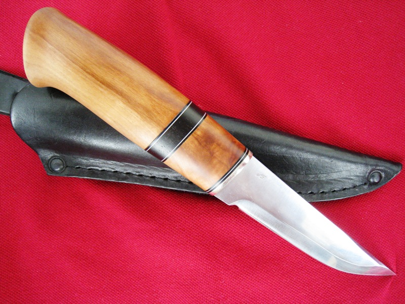

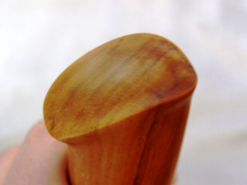

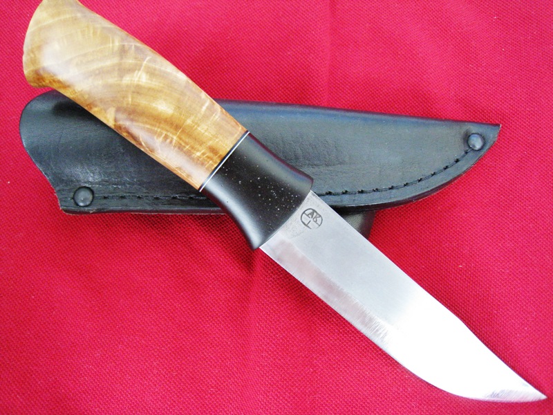

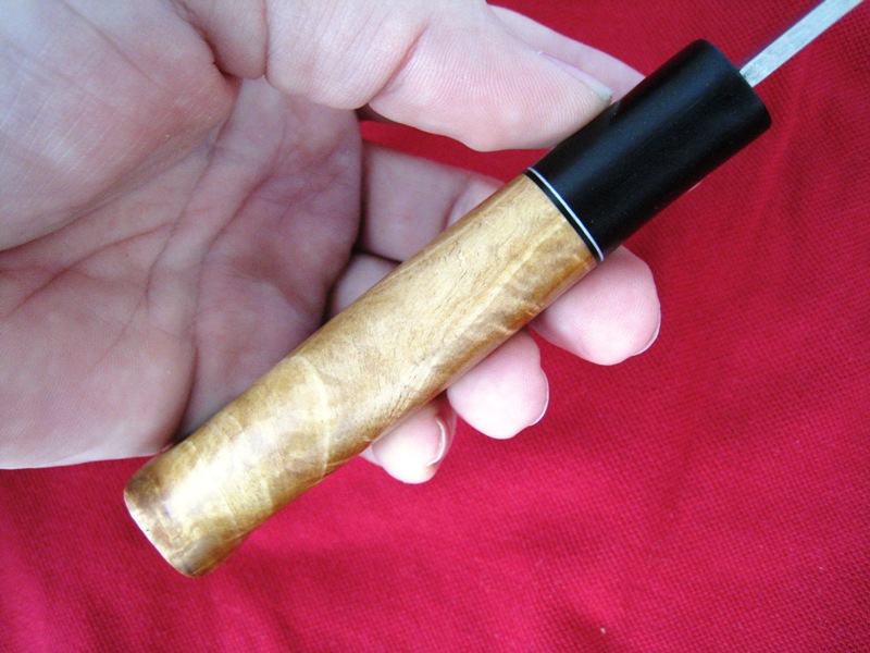

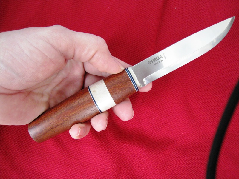

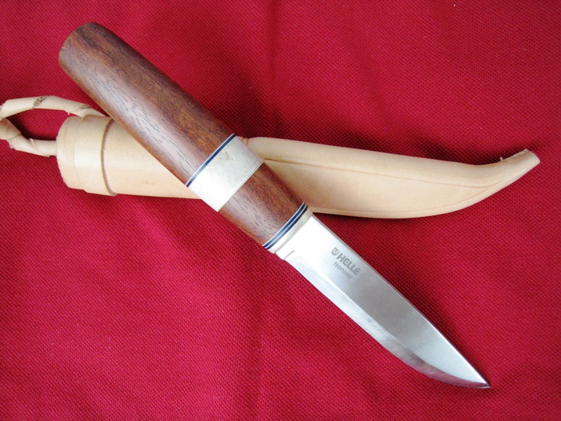

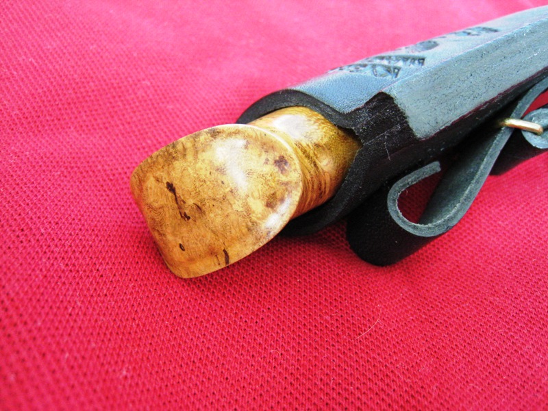

Ну и пожалуй, прежде чем сделать перерыв до завтра, выложу мелкий ножик с клинком от Хелле и рукояткой из кудрявой бубинги и кусочка рога оленя северного. Первый раз я сделал его совсем другим. Но, как начинающий ножедел, слава богу, рукоять сделал толстую (ухватистую :mrgreen: ) - так что, вполне хватило дерева на то, что бы изменить форму рукояти достаточно радикально. Вот каким ножик стал и каким, возможно, останется...
Кстати, клинок ламинат 110х20х3 мм - так что ИМХО, фантазии, собственно, и разгуляться то негде.
Фин3.JPG [ 174.79 КБ | Просмотров: 19271 ]
Фин4.JPG [ 153.22 КБ | Просмотров: 19271 ]
Фин5.JPG [ 188.98 КБ | Просмотров: 19271 ]

Отличные ножи. Пламенный и Рыбка больше понравились. Но Пламенный вообще просто отпад, вне конкуренции.

Флэйм - расплавление моцка! Очень понравился .(уже имею мысль воспроизвести ) Остальные тоже классные !

"Пламя" самый зачётный.А "Рыбку" помню.Я даже по ней коментарий писАл на Зади.ру.
Фин в стиле Дениса-Зади,насколько я помню,он любит делать прямые,овальные в сечении рукояти.
Ну да, старые знакомые. :D
По фину, действительно, в итоге дерева оставалось только на вот такую бочкообразную рукоять. Она немного отличается от того, что делает Денис - у него рукояти как бы более тонкие, а эта в итоге ближе к традиционному эллипсу. Но это просто из-за размеров рукояти - она и так небольшая. Но, кстати, со временем я осознал свои ошибки - в частности, помню, Денис как-то сказал, что все, с его точки зрения, делают рукояти слишком толстыми. Мне тогда казалось, что это не так. А теперь вот пошел, и все рукояти ободрал - снял в толщину процентов по 30 с каждой. Теперь они больше не ухватистые - они очень удобные! :mrgreen:
В общем, спасибо Денису за позитивный пример!

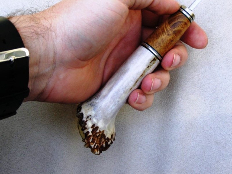

В общем, работа над "Рыбкой" не особенно укрепила меня в уверенности, что я могу делать удобные рукояти именно той формы, как я их задумываю. С "Рыбкой", правда, были проблемы из-за кости - не совсем точно ее расположил, вклеил, и вот - уже трудно играть с формой, есть ограничения, через которые не перешагнешь!
Я тогда решил потренироваться на котятах. Дешевые материалы, несерьезное отношение. Клин Канканпаа (название где-то в этом духе) углеродка, 140х28х3, который я по наитию "оттюнинховал" а-ля Боуи, кусок эбонита с Юноны (так себе качество - это видно), и кусок березовой сувели, которую мне в придачу к корелке дали с комментарием, типа: "а, это сувель - так, ничего интересного". Добавил только кусочков фибры и в путь.
Мне, кстати, тогда в душу запал один из фикседов Боба Люма - оттуда такой больстер вышел. Кстати, нож не холодный - не подумайте. Нижний выступ 4 мм, верхний 2 мм - проверено собственоручно штангенциркулем 8) . Я чту уголовный кодекс и сам на себя стучать не стану - не подумайте! :mrgreen:
В общем, вот фотки (нож после последней переделки):
Боуи11.JPG [ 184.34 КБ | Просмотров: 19265 ]
Боуи12.JPG [ 159.59 КБ | Просмотров: 19265 ]
Боуи13.JPG [ 185.21 КБ | Просмотров: 19265 ]
Боуи14.JPG [ 191.79 КБ | Просмотров: 19265 ]
Боуи15.JPG [ 163.16 КБ | Просмотров: 19265 ]
Боуи16.JPG [ 130.22 КБ | Просмотров: 19265 ]
Боуи17.JPG [ 167.04 КБ | Просмотров: 19265 ]
Боуи18.JPG [ 139.82 КБ | Просмотров: 19265 ]

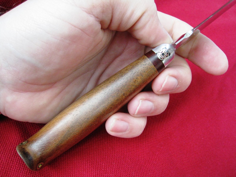

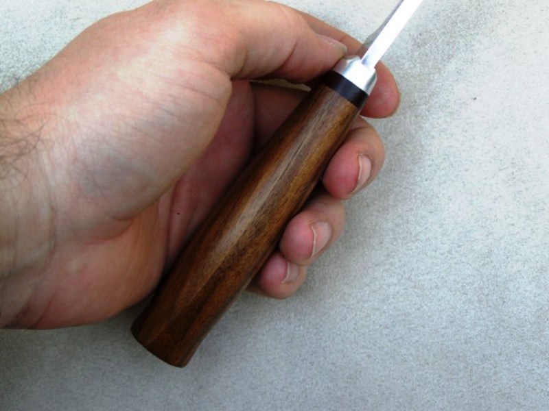

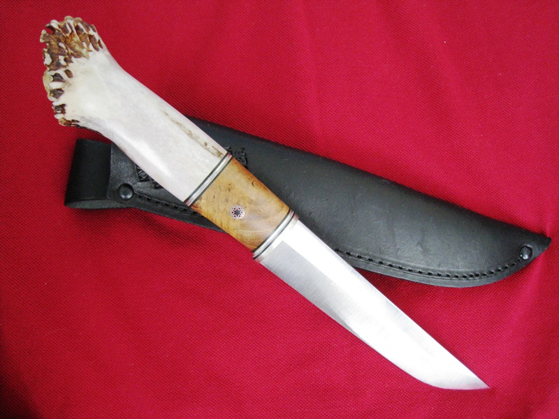

Как вы сами можете судить по колличеству фоток в предыдущем посте, мой эксперимент с Боуи мне принес некоторое удовлетворение. Хотя, когда я закончил его в первый раз, он был несколько другим - но все-равно, меня порадовал и вселил уверенность.
Так что на следующий нож я решил попробовать что-то более солидное. Клинок от Ансси 125 пошел в дело. А к нему больстер из никельсильвера, черное дерево, кап акации, мозаичные пиры - все навороты.
Кстати, должен отметить, что клинки Ансси имеют довольно широкий хвостовик - что несколько проблематично для создания ножа в таком, русском, скажем, стиле. Но я рискнул. Сейчас, кстати, я решил, что следующий Ансси обязательно получить обрезание по хвостовику - нефиг такую ширину закладывать!
Ну, в общем, сам нож (это после второго или третьего улучшения):
Ансси11.JPG [ 173.71 КБ | Просмотров: 19264 ]
Ансси12.JPG [ 172.9 КБ | Просмотров: 19264 ]
Ансси13.JPG [ 150.21 КБ | Просмотров: 19264 ]
Ансси14.JPG [ 140.95 КБ | Просмотров: 19264 ]
Ансси15.JPG [ 140.89 КБ | Просмотров: 19264 ]
Ансси16.JPG [ 167.97 КБ | Просмотров: 19264 ]
Ансси17.JPG [ 159.31 КБ | Просмотров: 19264 ]
Ансси18.JPG [ 185.66 КБ | Просмотров: 19264 ]

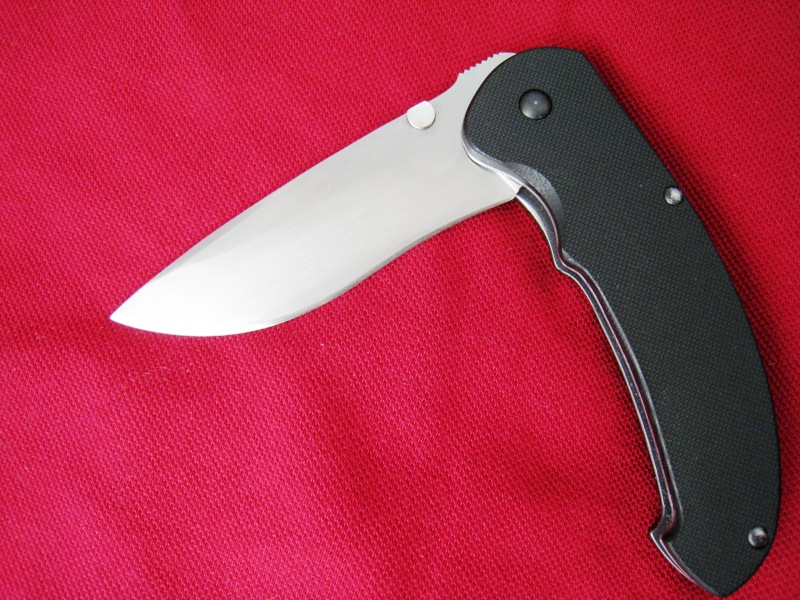

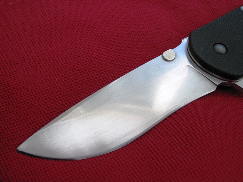

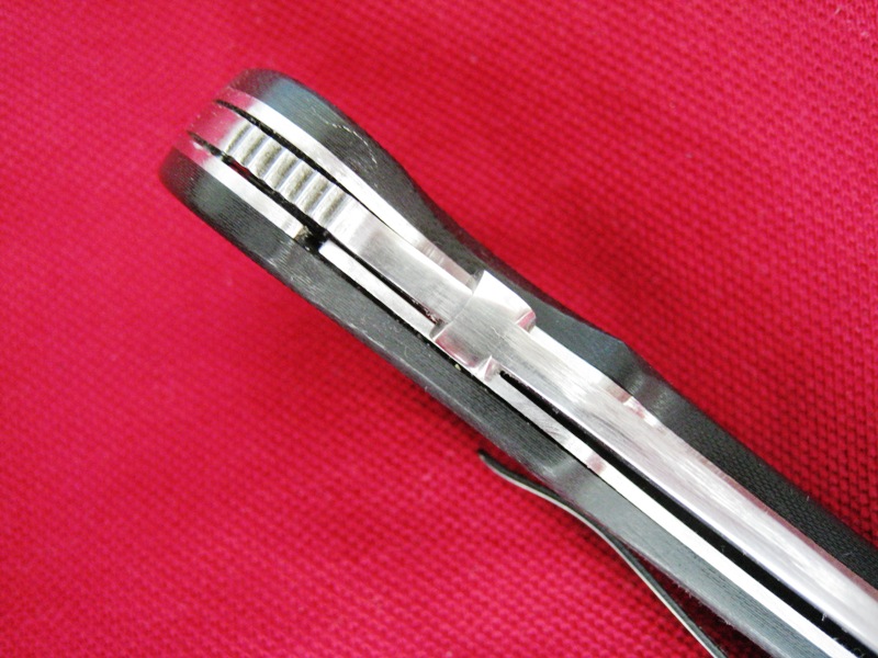

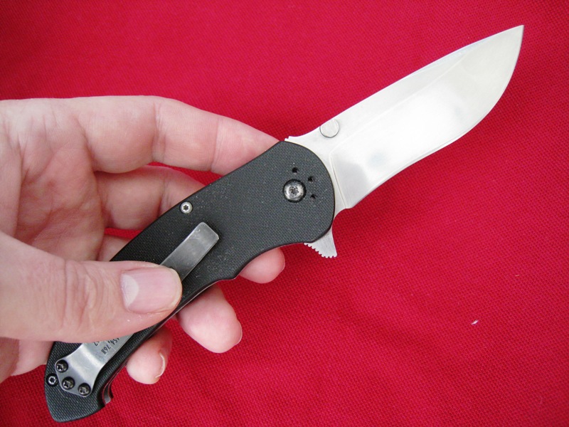

Ну и на десерт - тьюнинх складня.
Купленный мною ножик оказался с дефектом. Ну и поскольку куплен он был мною не в магазине, и возврат не был привлекательной опцией, потому, что дефект был незначителен, и, главное, из-за вечного поиска совершенства, которое рулит каждым настоящим найфоманом - я решил его оттюнинховать...
Прошло время, и час настал. Нож был оттюнинхован. Совсем уж безжалостно не получилось, так как возникли технические ограничения по клинку - там система оказалась со скрытым упорным штырем - это когда клинок вокруг осевого отверстия пропилен, что бы там штырь мог находиться, о который клинок будет упираться в открытом или закрытом состоянии. С этим пришлось считаться. Но, мне кажется, все, что было возможно, или, вернее, все, что было разумно, я постарался сделать.
Выкладываю фотки.
Кто узнает первоисточник - будет молодец!
Подсказка, типа: то был из Кершей с клинком стали VG-10. Ну вот, считай спалился... :mrgreen:
Складень1.JPG [ 158.83 КБ | Просмотров: 19228 ]
Складень6.JPG [ 147.87 КБ | Просмотров: 19228 ]
Складень2.JPG [ 138.62 КБ | Просмотров: 19228 ]
Складень3.JPG [ 211.8 КБ | Просмотров: 19228 ]
Складень4.JPG [ 141.39 КБ | Просмотров: 19228 ]
Складень5.JPG [ 204.69 КБ | Просмотров: 19228 ]

От скуки - на все руки. :mrgreen:
Вот первоисточник - Керш Лахар
