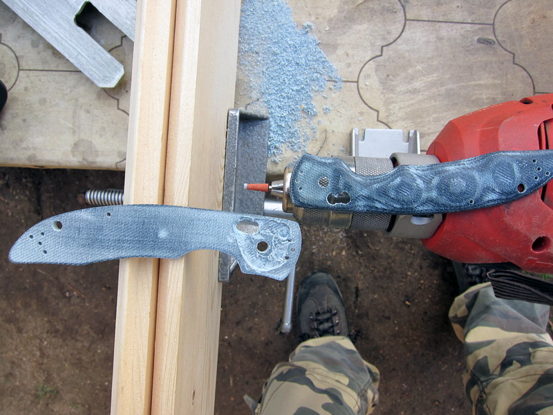

Жил был у меня один полуободранный AFCK, и покупать его ни кто не хотел (не знаю, может цену ломил, может ободранность не нравилась), но однажды по совету старших товарищей решил я его кастомизировать. Далее - все на фото
Комментарий к файлу: Как ножик выглядел изначально
1.jpg [ 140.33 КБ | Просмотров: 15559 ]

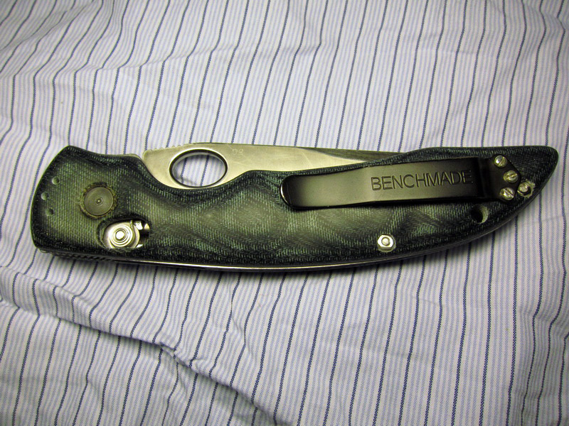

СообщениеДобавлено: Чт май 20, 2010 22:09
Результат

А почему на последних фото накладки стали зелёными,или у меня монитор неправильно цвета передаёт?
 Заголовок сообщения: Re: Кастомизировал AFCK... или еще раз про джинсовую микарту
СообщениеДобавлено: Пт май 21, 2010 9:52
Сначала накладки были обработаны крупным абразивом (вывел 3Dформу) и имели светло-голубой оттенок и "лохмато-тряпичную фактуру). Такую поверхность давали ниточки джинсового материала, которые после крупного абразива остались на поверхности. Потом накладки были зачищены мелкой наждачкой (последнее зерно 2500) - от этого ниточки ушли и проявилась эпоксидная основа, которая и придала такой накладкам такой темный цвет. Как то так...
