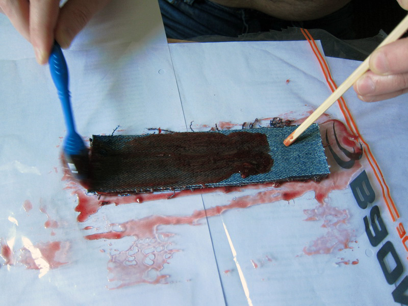

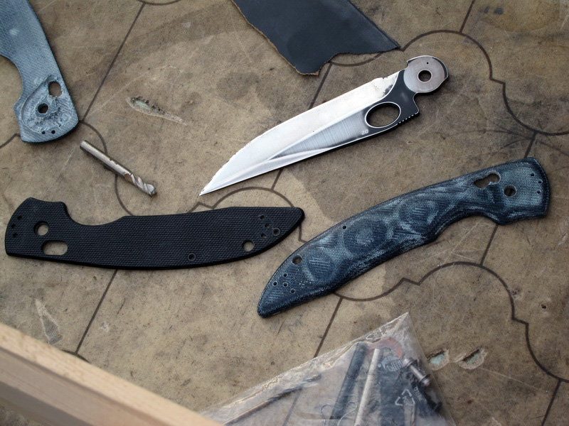

Жил был у меня один полуободранный AFCK, и покупать его ни кто не хотел (не знаю, может цену ломил, может ободранность не нравилась), но однажды по совету старших товарищей решил я его кастомизировать. Далее - все на фото
Комментарий к файлу: Как ножик выглядел изначально

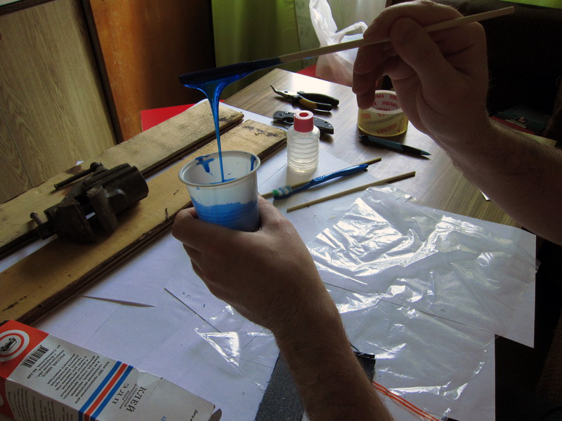

Микарту решил чуть подкрасить кстати

Старая Зубная щетка - отличная одноразовая кисточка!!!
А палочки от сушей - вообще оказалось незамениемая вхозяйстве весчь!!!!!

Результат

В общем прошу сильно меня не бить, т.к. сам понимаю что без косяков не обошлось! :D
 Заголовок сообщения: Re: Кастомизировал AFCK... или еще раз про джинсовую микарту
СообщениеДобавлено: Чт май 20, 2010 22:18
Намана. Лишние дырочки под клипсу мона залить клеем и заполировать. А так, в целом, неплохо вышло. С душой. Молодец! :D
Зачем??? я ж их специально сверлил, чтобы клипса была переставляемая, как на оригинале!
А как и чем подкрашивали?
Просто разобрал синюю гелевую ручку и вылили гель в эпоксидку. Кстати говоря после того , как добавил отвердитель, вся масса превратилось из синей в красную, но после того, как застыла - снова стала синей.

евлампий писал(а):
А почему на последних фото накладки стали зелёными
Сначала накладки были обработаны крупным абразивом (вывел 3Dформу) и имели светло-голубой оттенок и "лохмато-тряпичную фактуру). Такую поверхность давали ниточки джинсового материала, которые после крупного абразива остались на поверхности. Потом накладки были зачищены мелкой наждачкой (последнее зерно 2500) - от этого ниточки ушли и проявилась эпоксидная основа, которая и придала такой накладкам такой темный цвет. Как то так...
