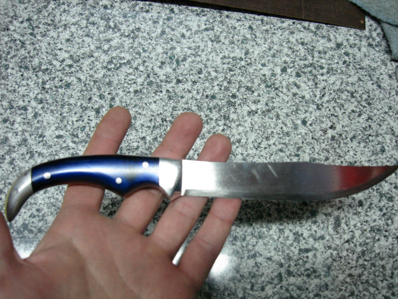

Всем здравствуйте! Нашел в закромах Родины этакий столовский поварской ножичек :roll: с уже выведенным клином
DSC05077.jpg [ 406.43 КБ | Просмотров: 7032 ]
DSC05078.jpg [ 130.8 КБ | Просмотров: 7032 ]
DSC05082.jpg [ 178.67 КБ | Просмотров: 7032 ]
Чиркнул по нему надфилем: твердость ниже "быстрореза", но стружку надфиль не снимает, так "зализывает" грань только. Посему вопрос к гуру: выйдет ли из него что нибудь путевое (хочется что-то крупное, типа "боуи"), или не стоит даже заморачиваться, ибо в тех же "закромах" лежит еще шлифованное полотно 2-х мм быстрореза 60-сантиметровое, но не очень у меня к нему душа лежит. Теперь поясню о себе: я неножеманьяк, но дело это очень уважаю, просто забросил как то, а тут нашел этот кухонный и чегото опять захотелось сворганить. С малолетства под присмотром отца-слесаря периодически мастерил ножики. Большинство из оных безвозвратно утеряно, отдано и т.д. Потом (видимо от лени :oops: ) перешел на покупные "Ворсма" (позже тоже подарил), "Викторинокс" и "Лезерманн-вейв" (ездят в бардачке авто постоянно) и т.п. Есть правда один мой ножичек из быстрореза, но он 11-летней давности (мне тогда 25 было :? ), потому, корифеи, сильно не плюйтесь, а вот покритиковать пожалуйста :) .
DSC05086.jpg [ 249.12 КБ | Просмотров: 7032 ]
Фотографировал без предварительного марафета, ножик рабочий, потому выглядит как есть за свои 11 лет службы, точился конечно исправно, но не более того. Кратко: быстрорез 2 мм, "клин" 149 мм, весь 254 мм, ручка оргстекло два слоя/алюминий (блестел по началу как у кота "эти", но не долго), клепки из нержавейки, сталь сверлил алмазным зубобором, клин от черноты шлифовался ручками, на камушке - другого варианта тогда не было, отполировать же так и не получилось...

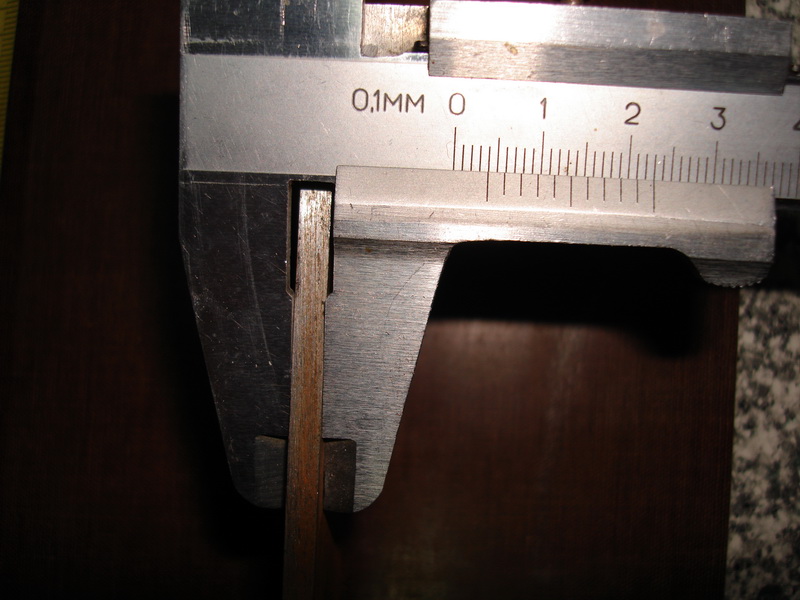

Клинок понравился, спасибо! Над рукояткой буду кумекать - не "моя" :? Вчера поздно вечером спилил/сколол пластик с ручки и...немного разочаровался, клин переходит в хвостовик с небольшим изгибом и "штопором", причем штопор начинается в 4-5 см от хвостовика, с ручкой этого было незаметно, мало того клин по спинке к хвостовику идет на сужение до 3,4 мм (по середке клин 3,9), выпрямить изгиб дома его не получится, а отпускать и закаливать не хочется, да и поискать еще надо кто возьмется, плюс пресловутое сужение к хвосту :x ...вижу один выход: укоротить клин со стороны хвостовика. Блин, а я уж губу раскатал на "кэмп"... :cry:

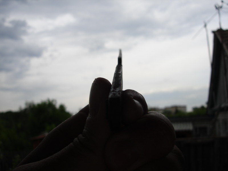

Кстати вот фото изгиба клина переходящего в хвостовик.
кривой клин.jpg [ 64 КБ | Просмотров: 6885 ]
на следующем фото клинок лезвием стоит на центральной линии стройпорожка, наглядно видно как задняя часть клина уходит от основной оси
кривой хвостовик.jpg [ 146.42 КБ | Просмотров: 6885 ]
Попробовал выпрямить: хвостовик поддается, а клин даже не думает, т.е. как не крути надо укорачивать со стороны хвоста на 3-4 см как минимум, на это толкает еще и утончение обуха около хвоста, которое усугубляется глубокой корозией...

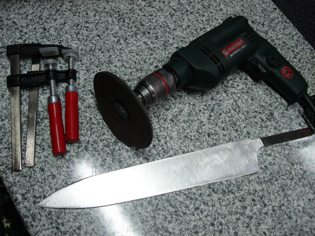

Вчера вечерком с помощью нехитрого набора инструмента (на фото ниже) кругами из наждачки Р80 и Р120 произвел грубую шлифовку клинка. Убрал все задиры от предыдущих заточек. В итоге клинок похудел на 0,1 мм, и стал в обухе 3,8 мм.

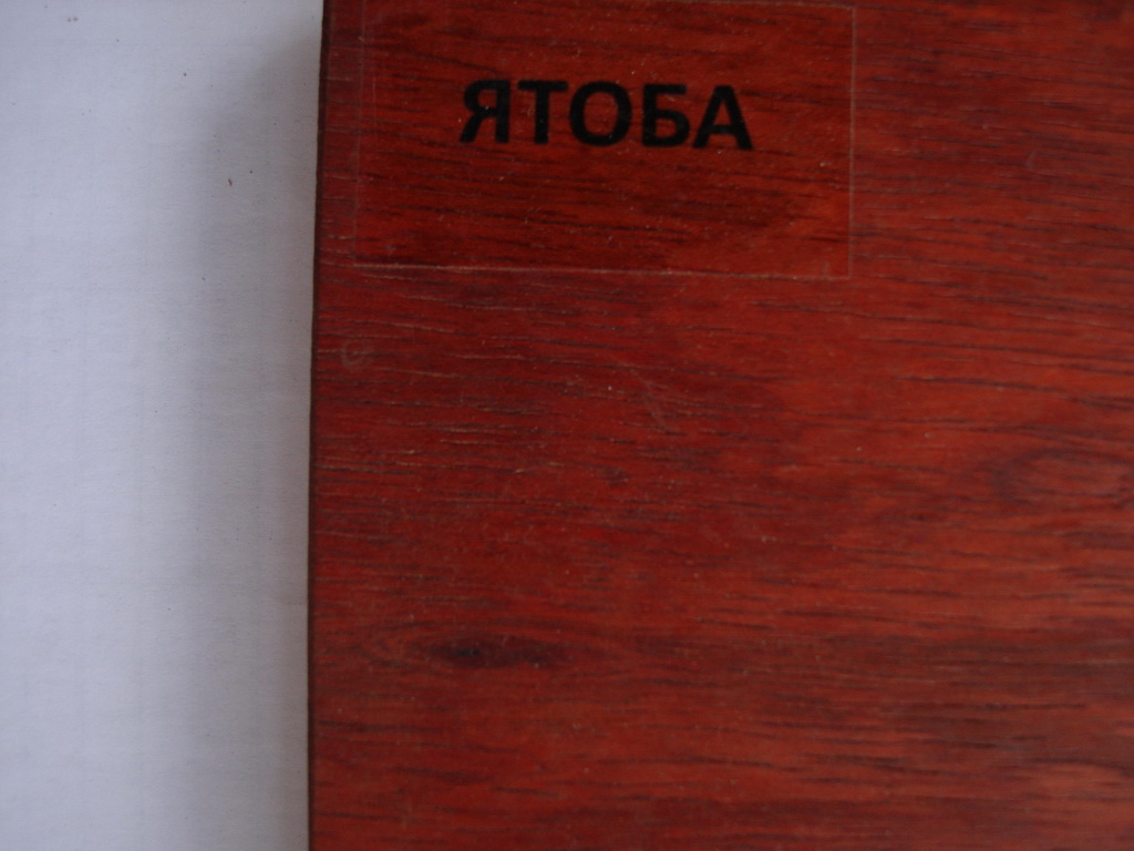

Что касается рукоятки, первое что приходит в голову, хотя и не вызывает особого восторга, 18-ти и 20-ти мм паркетные доски из массива (все из тех же закромов Родины :lol: ). Вот они:
деревяшки.jpg [ 292.9 КБ | Просмотров: 6883 ]
Всвязи с этим небольшой обзор их, основанный на субъективных ощущениях. Твердость доски определял втыканием того самого ножичка из быстрореза с тыльной стороны паркетины (по три раза на образец), все просто: насколько глубоко втыкается при падении с полуметровой высоты и как крепко"заседает". Вот небольшой рейтинг (опять же повторюсь субъективный) твердости по убыванию с краткой аннотацией по самой деревяшке:
1 место: ЯТОБА (6-я на общем фото), самая твердая и самая тяжелая из остальных. Не очень выразительная структура с тонкими, короткими и неглубокими волокнами.
2 место: ОРЕХ (5-й на общем фото) или как на этикетке Burma black walnur, длинные тонкие и неглубокие волокна, на мой взгляд самый имеет благородный вид из всех.

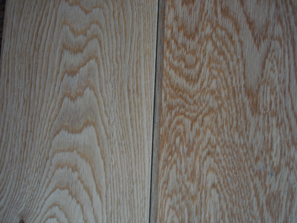

3 место: ДУБ (первые две доски), сорта этих двух досок видимо отличаются: у узкой доски очень тонкие (тоньше волоса) средние по длине волокна, у широкой же волокна такие же, но расположены густой сеткой.
4 место: СУКУПИРА -во назвали :lol: - (9-я доска), очень красивый, ДАЖЕ ОЧЕНЬ и выразительный рисунок, волокна средние по длине, широкие (до 2-х мм), волнистые и с переменной глубиной.
5 место: разделили МЕРБАУ (3-я) и неизвестная мне порода (4-я), плотность и вес у них схожие, поначалу кажется даже что это мербау из разных слоев ствола, но: у мербау длинные и глубокие волокна, по большей части прямые, у другой же доски волокна перемежаются с порами, сами волокна изогнуты и образуют причудливый узор.
6 место: ДУССИЯ (7-я) очень легкая по сравнению с остальными, много пор и глубоких волокон. По мягкости практически как береза.
Фоты крупно: некоторые доски (особо приглянувшиеся) сфотографированы крупно на белом листе, ну блин врет "мыльница" по цвету, ничего не могу поделать.
ятоба.jpg [ 177.37 КБ | Просмотров: 6874 ]

дубы.jpg [ 249.75 КБ | Просмотров: 6874 ]
