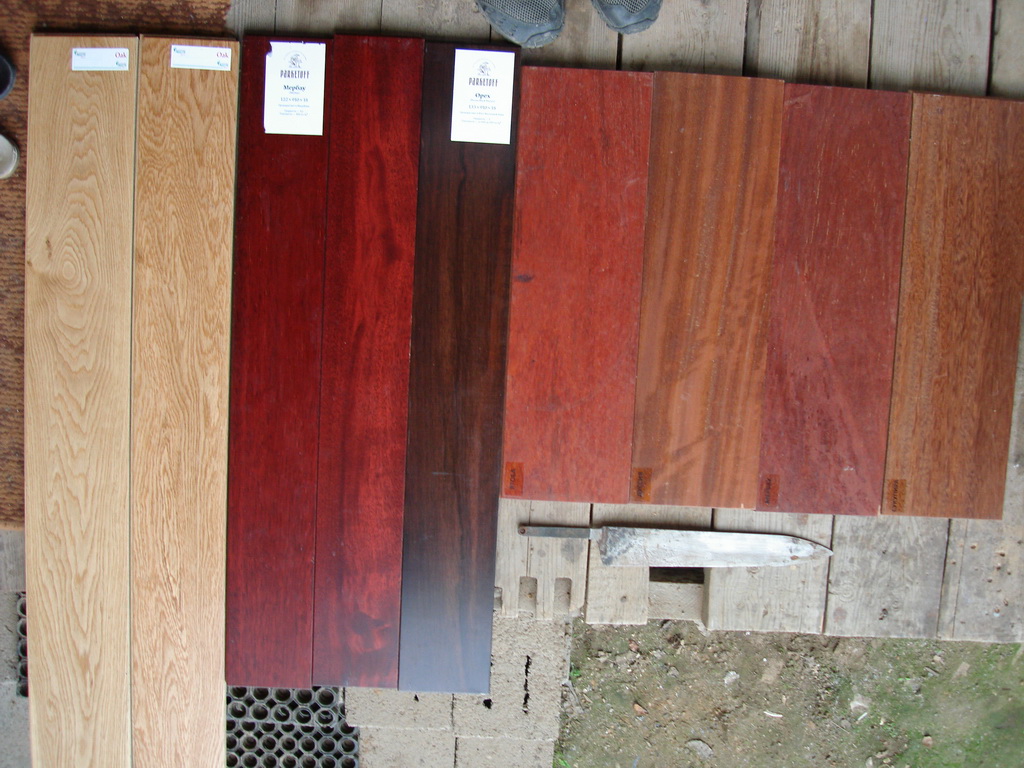

Что касается рукоятки, первое что приходит в голову, хотя и не вызывает особого восторга, 18-ти и 20-ти мм паркетные доски из массива (все из тех же закромов Родины :lol: ). Вот они:
деревяшки.jpg [ 292.9 КБ | Просмотров: 6486 ]
Всвязи с этим небольшой обзор их, основанный на субъективных ощущениях. Твердость доски определял втыканием того самого ножичка из быстрореза с тыльной стороны паркетины (по три раза на образец), все просто: насколько глубоко втыкается при падении с полуметровой высоты и как крепко"заседает". Вот небольшой рейтинг (опять же повторюсь субъективный) твердости по убыванию с краткой аннотацией по самой деревяшке:
1 место: ЯТОБА (6-я на общем фото), самая твердая и самая тяжелая из остальных. Не очень выразительная структура с тонкими, короткими и неглубокими волокнами.
2 место: ОРЕХ (5-й на общем фото) или как на этикетке Burma black walnur, длинные тонкие и неглубокие волокна, на мой взгляд самый имеет благородный вид из всех.
3 место: ДУБ (первые две доски), сорта этих двух досок видимо отличаются: у узкой доски очень тонкие (тоньше волоса) средние по длине волокна, у широкой же волокна такие же, но расположены густой сеткой.
4 место: СУКУПИРА -во назвали :lol: - (9-я доска), очень красивый, ДАЖЕ ОЧЕНЬ и выразительный рисунок, волокна средние по длине, широкие (до 2-х мм), волнистые и с переменной глубиной.
5 место: разделили МЕРБАУ (3-я) и неизвестная мне порода (4-я), плотность и вес у них схожие, поначалу кажется даже что это мербау из разных слоев ствола, но: у мербау длинные и глубокие волокна, по большей части прямые, у другой же доски волокна перемежаются с порами, сами волокна изогнуты и образуют причудливый узор.
6 место: ДУССИЯ (7-я) очень легкая по сравнению с остальными, много пор и глубоких волокон. По мягкости практически как береза.
Фоты крупно: некоторые доски (особо приглянувшиеся) сфотографированы крупно на белом листе, ну блин врет "мыльница" по цвету, ничего не могу поделать.

Ну и на последок фото клинка на фоне ятобы, для дальнейших изголятельств над формой :)
