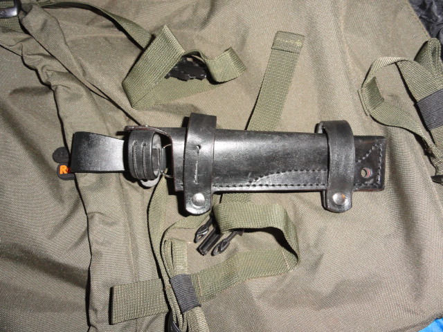

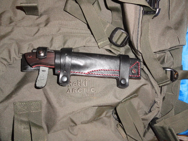

Сегодня забрал кобуру для Дежавю. Нравится :) Нож держится надежно за счет формы рукояти и трения, при переворачивании, тряске (без фанатизма) не выпадает, одновременно легко вынимается. Сшито добротно, аккуратно и прочно. Доволен :)
djc.jpg [ 343.15 КБ | Просмотров: 17891 ]
dj.jpg [ 430.49 КБ | Просмотров: 17891 ]
