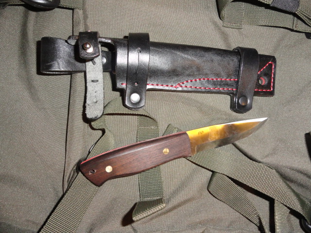

СообщениеДобавлено: Сб дек 01, 2012 0:52
Заказывал у этого мастера ножны и ремень. Очень приятный и доброжелательный в общении человек, можно договориться! Качество изделий выше всяких похвал. Сергей делает из кожи практически все! Мне сделал два ремня, стакан для для пластиковых ножен *моры*,подсумок и ножны для *траппера*. качество его изделий я проверил в поле. Ничего не отвалилось, не отклеилось! Всем рекомендую!!
DSC01773.JPG [ 142.56 КБ | Просмотров: 16795 ]
DSC01775.JPG [ 149.51 КБ | Просмотров: 16795 ]
DSC01776.JPG [ 149.96 КБ | Просмотров: 16795 ]
Комментарий к файлу: Ремень сделан из отличной толстой кожи.
DSC01783.JPG [ 145.44 КБ | Просмотров: 16795 ]
DSC01787.JPG [ 151.17 КБ | Просмотров: 16795 ]
DSC01789.JPG [ 147.95 КБ | Просмотров: 16795 ]
DSC01796.JPG [ 150.07 КБ | Просмотров: 16795 ]
DSC01798.JPG [ 149.78 КБ | Просмотров: 16795 ]
DSC01802.JPG [ 145.05 КБ | Просмотров: 16795 ]
