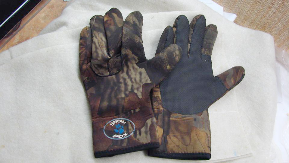

А руки испачкал как нож из выпустил :D об себя вытерать както не привык,полотенце с собой не ношу, :( до - 5 можно снегом вымать а ниже руки мерзнут :oops: А в этих перчатках через 10 минут работы нож не положить :lol: примерзает

А руки испачкал как нож из выпустил об себя вытерать както не привык,полотенце с собой не ношу, до - 5 можно снегом вымать а ниже руки мерзнут А в этих перчатках через 10 минут работы нож не положить примерзает
Да "однорукая техника" спасает , если тушки ворочать не надо.
Я перчатки,если использую, то в основном х/б , типа как на строительных или авто рынках.
