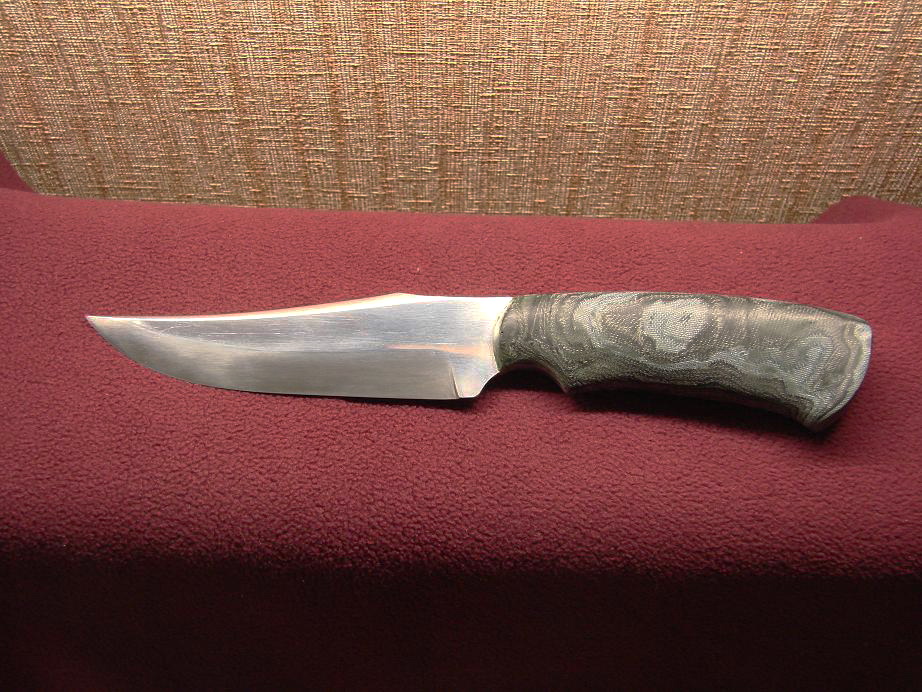

Привет Всем!Сегодня был легкий морозик(-6),сходил в поиск за лисами,плотно поработал ножом с текстолитовой рукоятью(капканы,шкуровка,разделка зайцев,рубка кольев).Теперь хотелосьбы услышать Ваше мнение о ножах с такими рукоятками

Работал этим ножом(моего изготовления).Рукоять удобная,клин тоже.Все было хорошо пока не взял трех зайцев :D На втором начал крутиться в руке

А почему начал крутиться?
 Заголовок сообщения: Re: Текстолит на рукояти
СообщениеДобавлено: Пт янв 14, 2011 21:19
Пока первого обдирал руки испачкал,рукоять тоже,немного жира,крови, снега и удержание ножа только при сильном сжатии рукояти.Помыть снегом руки нормально один раз после разделки чаще мерзнут.Насечка удержанию явно не поможет

Так по жиру и деревяшка закрутилась бы. На такой случай злая насечка нужна. :P Или рог оленя не обточеный.

ИМХО с текстолитом на рукояти нужно фултанги делать. Рукояти более мение прямоугольные в сечении. Тогда скользить не будет.

Может на холоде в крови образуются микрокристаллы льда, которые и скользят. Дмитрий Олегович, это текстолит или все таки самодельная микарта? Вроде даже намотка видна, поправьте , если ошибаюсь.
СообщениеДобавлено: Вс янв 16, 2011 0:19
Еще и жир твердеет :wink: Микарта то по иностранному :( а по русски это текстолит и не важно как и кем он намотан :D Сегодня морозик чуть покрепче(-20) взял пару лис с приличным интервалом,нож отработал нормально :D Для полного счастья,так засадил своего Бурашку в воронку от снаряда(погнался за свином),мне снегу по пояс было :lol: что без посторонней помощи выбраться не смог :( нож оказался маловат для вырубки мороженных оглобель но рукоять здесь не причем :D

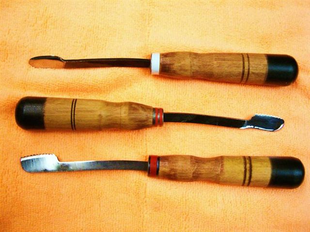

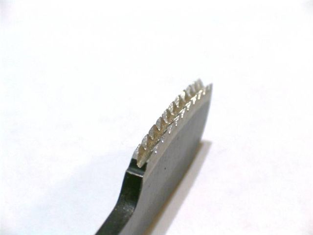

Дима , а если взять такой скребок ( по английски checkering ) , да сделать насечку :? ? Помню их и на Ганзе продавали , и на eBay их полно , да ты и сам сделаешь . :D
