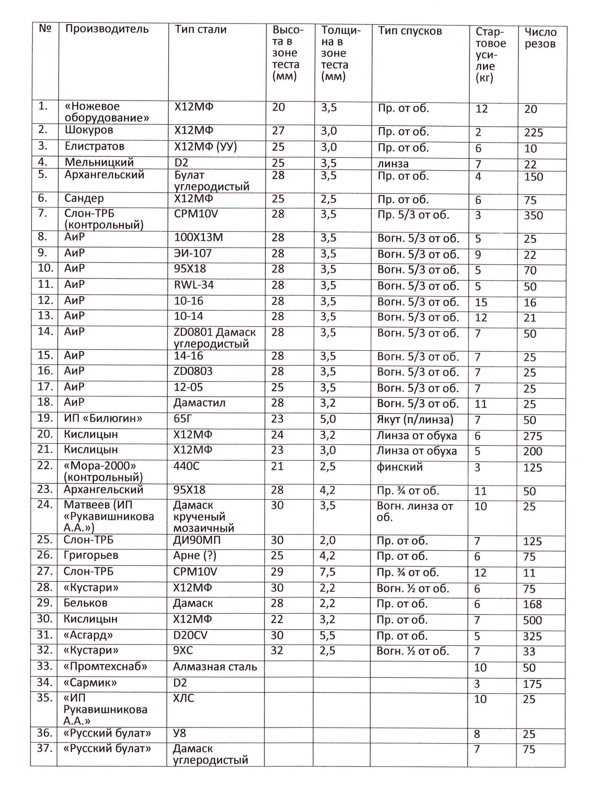

Я не фан канаты резать :mrgreen: Да там и "сферические ножи в вакуме" не канаютъ, смотреть конкретные экземпляры надо. А вообще опыт подсказывает, что Моры на злых канатах - не очень рулят.
3900156.jpg [ 529.77 КБ | Просмотров: 12340 ]

Leo Samar писал(а):
... А вообще опыт подсказывает, что Моры на злых канатах - не рулят, совсем...
Вот за это спасибо, хоть что-то полезное для себя узнал...
К тестам на рез канатов у меня тоже отношение более чем спокойное... Какие-то они не калорийные... Или я их просто готовить не умею. ;)

СообщениеДобавлено: Вт апр 05, 2011 17:56
Приведенная таблица с потребительской точки зрения мне интересна предпоследним столбиком по стартовому услилию... Но именно из данной таблицы я каких-то выводов для себя сделать не могу.
Может попозже какой-то бонус будет...

СообщениеДобавлено: Вт апр 05, 2011 18:19
Таблица "чесно сперта" мной с Ганзы из монументальной темы Толедо. Там есть пространные каменты по сабжу.
